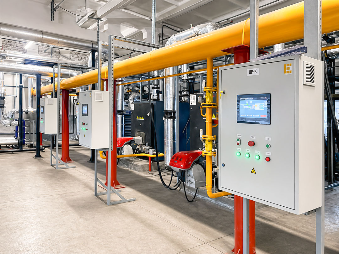

    При реконструкции газовой котельной в Барнауле требовалось фактически заново создать систему автоматического управления объектом: от шкафов управления и программного обеспечения до алгоритмов работы котлов, насосного оборудования и системы газоснабжения.

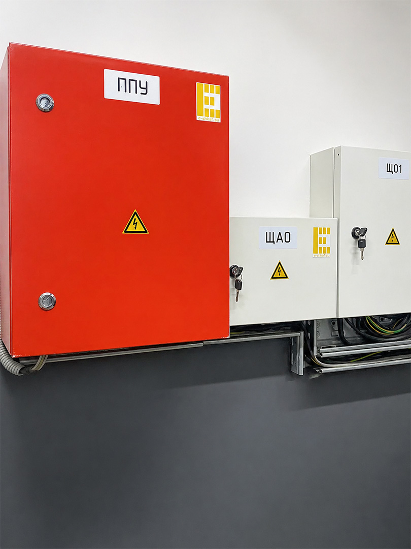

    Наш партнер – компания «Е-ШКАФ», специализирующаяся на производстве электрощитового оборудования и систем промышленной автоматизации, предложил реализовать проект на базе оборудования ОВЕН.
    Необходимо было изготовить шкафы управления и разработать систему автоматизации котельной с нуля, включая программное обеспечение для контроллера, в сжатые сроки. На все работы отводился 21 день.

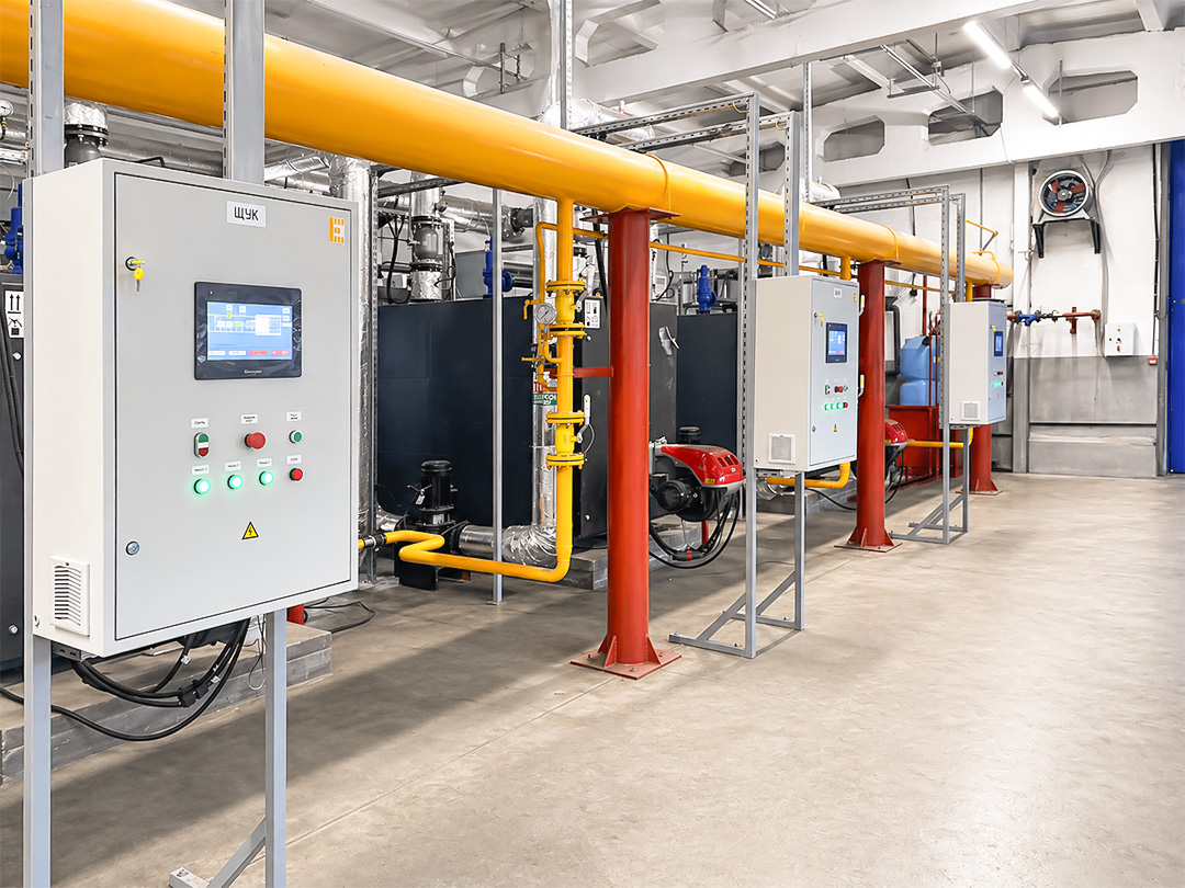

    Система должна была обеспечить согласованную работу котлов, насосного оборудования и газоснабжения, резервирование основного оборудования, диспетчеризацию и оперативное оповещение персонала.
    Для автоматизации газовой котельной на двух котлах был выбран контроллер ОВЕН ПЛК110. Программное обеспечение разработано индивидуально под объект.
    Контроллер управляет котлами, насосным оборудованием и системой газоснабжения. Контроллер обеспечивает согласованную работу оборудования, автоматическое управление и резервирование, а также обрабатывают информацию о состоянии системы и аварийных событиях.
    Модули аналогового ввода ОВЕН МВ110 принимают сигналы от датчиков и передают значения в систему управления по RS-485. Модули вывода ОВЕН МУ110, в свою очередь, передают сигналы на исполнительное оборудование.
    Обмен данными между Ethernet-устройствами системы организован с помощью промышленного коммутатора ОВЕН КСН210-5.
    Отдельное внимание уделили диспетчеризации. ПЛК собирает информацию о состоянии оборудования и передает ее в верхнеуровневую систему. Персонал может удаленно контролировать работу котельной, а при возникновении аварийных и нештатных ситуаций получает SMS-оповещения, отправляемые системой с помощью GSM/GPRS-модема ОВЕН ПМ01.
    После реконструкции котельная работает в автоматическом режиме без постоянного присутствия персонала. Система обеспечивает стабильную работу оборудования, гибкое управление и удаленный контроль котлами и насосами, системой газоснабжения. Диспетчеризация и удаленный контроль гарантируют оперативную реакцию на аварийные и нештатные ситуации, повышая надежность и удобство эксплуатации оборудования.
