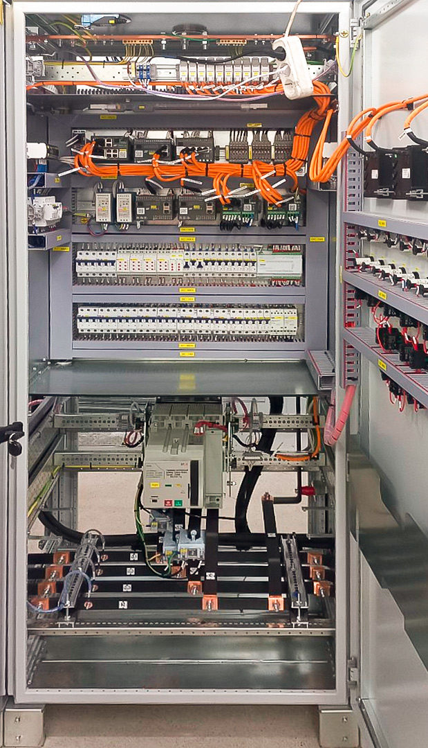

    Для обеспечения бесперебойного электроснабжения одного из участков комплекса наш партнер – компания «ЕРС-КОМПЛЕКТ», специализирующаяся на комплексных решениях в области энергораспределения, автоматизации и управления технологическими процессами, разработала систему автоматического ввода резерва (АВР) на базе оборудования ОВЕН. На сегодняшний момент компания внедрила более 100 подобных решений.
    В рамках проекта необходимо было разработать систему АВР на базе программируемого реле ПР102 в соответствии с требованиями заказчика. Система должна работать в двух режимах – автоматическом и ручном, выполнять защиту и блокировку.
    Также необходимо было предусмотреть световую и цветовую индикацию состояния оборудования, регистрацию событий и дистанционное управление вводными выключателями.
    Одним из важных требований заказчика являлся отказ от традиционных релейных схем в пользу современной программируемой системы управления с возможностью регистрации аварийных сигналов и действий оперативного персонала в журнале событий.

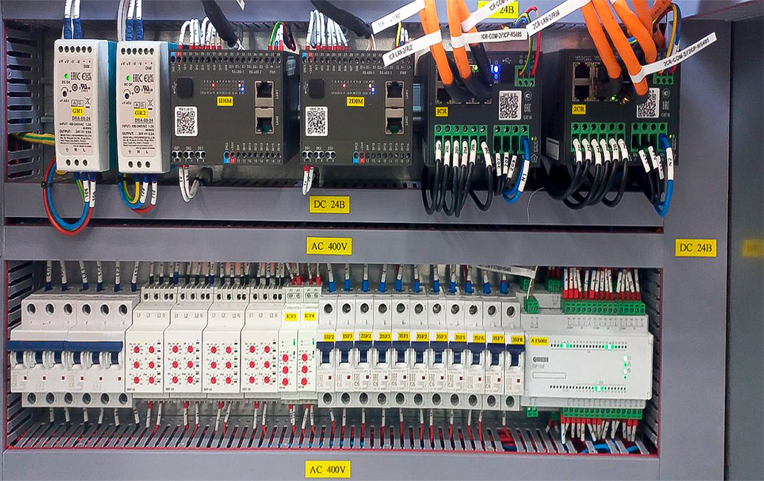

    В качестве основы системы управления автоматическим вводом резерва было выбрано программируемое реле ОВЕН ПР102.
    Реле выполняет функции логического контроллера системы АВР, контролирует резервирование питания, обеспечивает автоматический и ручной ввод резерва, а также возврат в нормальный режим (ВНР) при восстановлении напряжения на шинах входящего выключателя. Помимо этого, реле управляет работой защит и блокировок.
    Предусмотрена световая сигнализация (лампы) и цветовая индикация состояния. Контроль состояния автоматических выключателей осуществляется визуально по месту установки.
    На лицевой панели низковольтного комплектного устройства (НКУ) предусмотрена мнемосхема с индикацией состояния основного и резервного вводов, что обеспечивает наглядный контроль работы системы АВР и упрощает действия обслуживающего персонала.
    Реализован журнал событий с фиксацией состояний автоматических выключателей, рубильников и аварийных сигналов и контроль выполнения команд управления, выдаваемых контроллером в автоматическом и дистанционном режимах.
    Дистанционное управление вводными выключателями из системы E-SCADA реализовано по резервированному каналу передачи данных Ethernet через коммуникационный модуль контроллера по протоколу МЭК 61850.
    В результате выполненных работ была внедрена система АВР, полностью соответствующая требованиям заказчика, с минимальными временными затратами.
