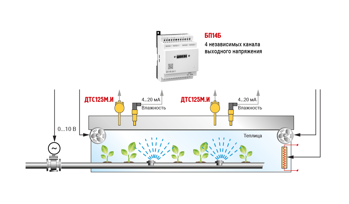

    Примеры применения блоков питания для датчиков
