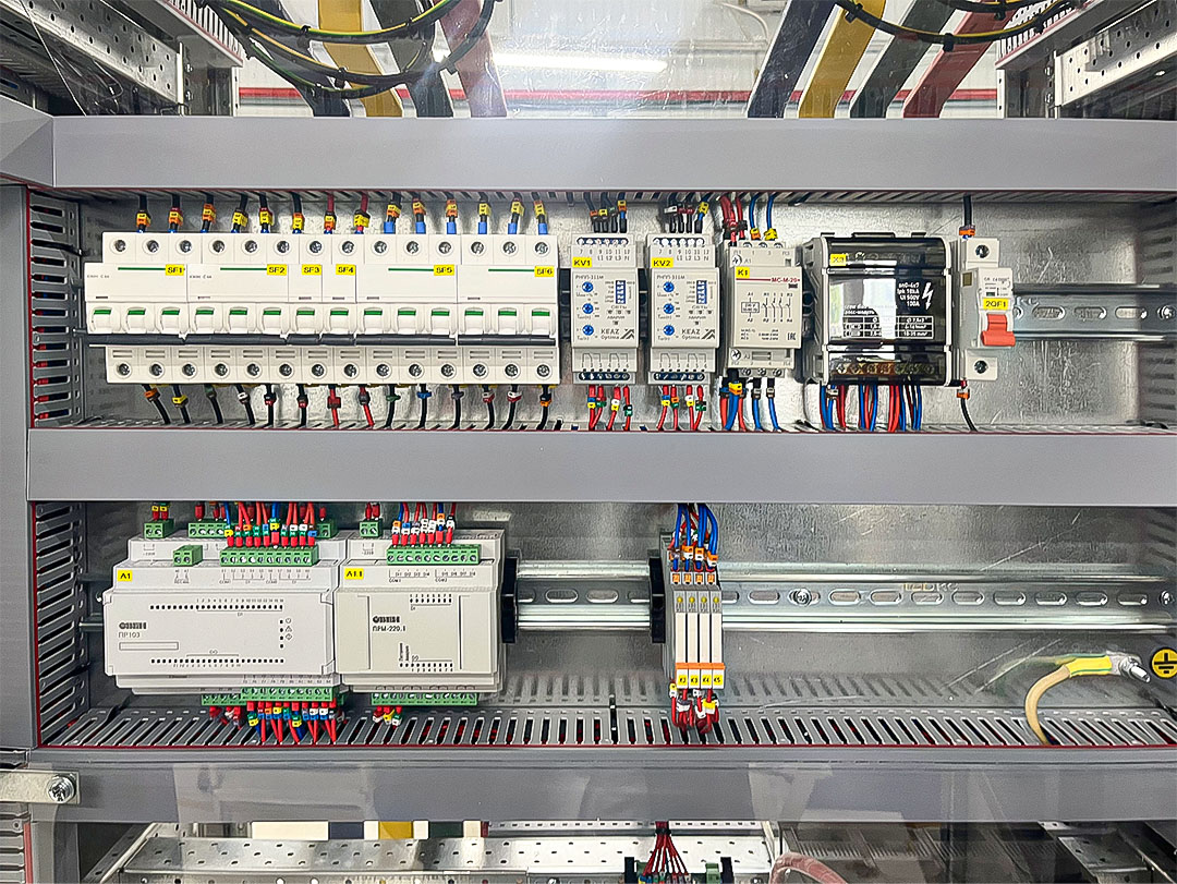

    Для поддержания температуры трубопроводов используется электрический греющий кабель. На трубопроводах установлены датчики температуры, по сигналам которых система управления включает или отключает соответствующие линии обогрева. Это позволяет поддерживать необходимый температурный режим и не допускать чрезмерного охлаждения и загустевания продукта.
    Управление электрообогревом реализовано на программируемом логическом контроллере ОВЕН ПЛК200. Контроллер получает информацию о температуре и в соответствии с заданными алгоритмами управляет включением нагревательных кабелей на отдельных линиях.

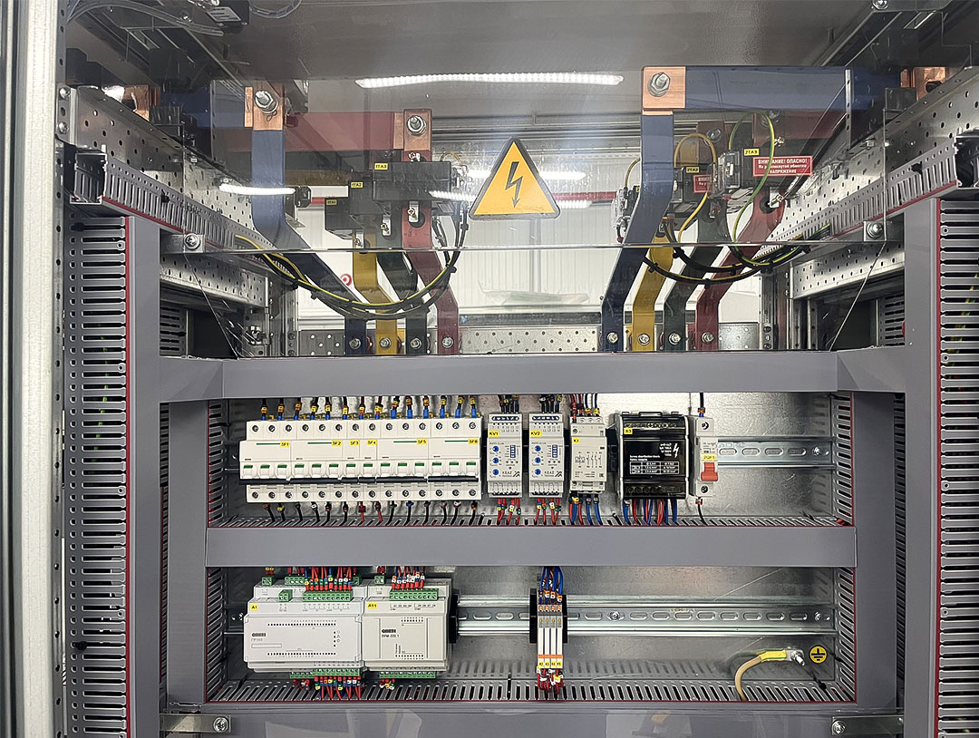

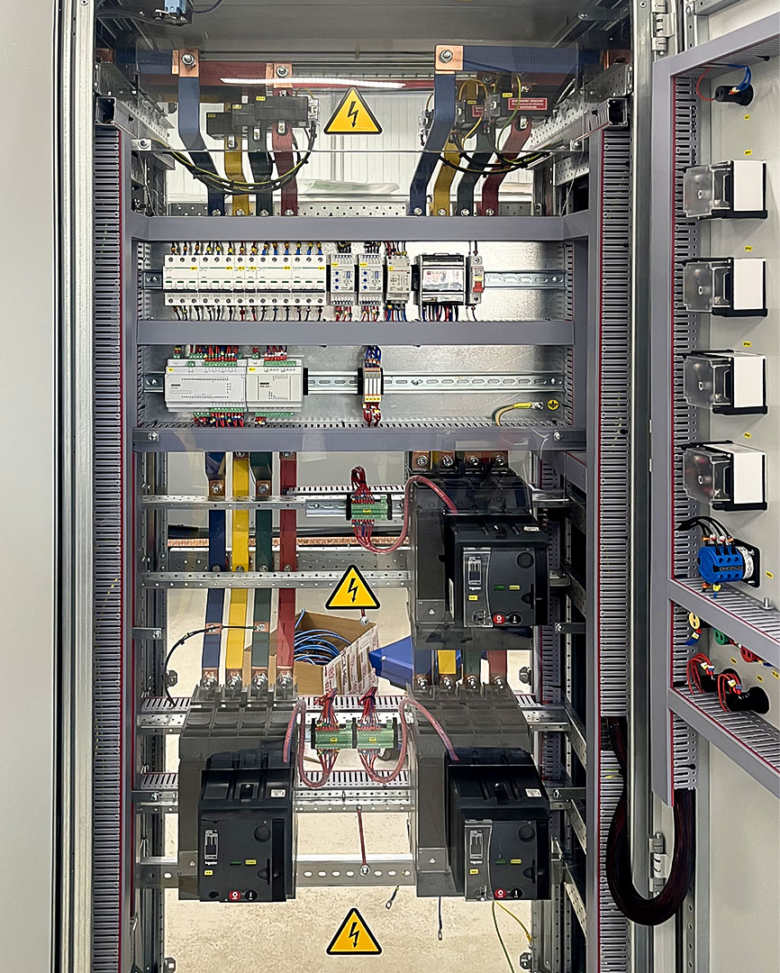

    Особое требование проекта — обеспечение гарантированного электроснабжения системы электрообогрева. Даже при нарушении основного питания необходимо сохранить возможность обогрева трубопроводов, чтобы продукт не остывал и продолжал свободно перемещаться.
    Автоматический ввод резерва (АВР) реализован на базе программируемого реле ОВЕН ПР103. Реле управляет алгоритмом АВР: контролирует электроснабжение и при необходимости переключает питание системы с основного ввода на резервный источник.
    Результат восстановления
    Работы велись в тесном взаимодействии технологической службы заказчика и инженерного подразделения ООО «ЕРС-КОМПЛЕКТ». В течение месяца специалисты восстановили рабочую документацию на систему электрообогрева. Одновременно велась закупка компонентов и сборка шкафа управления, что позволило сократить объем всех работ: до ввода системы в эксплуатацию прошло всего четыре месяца.
