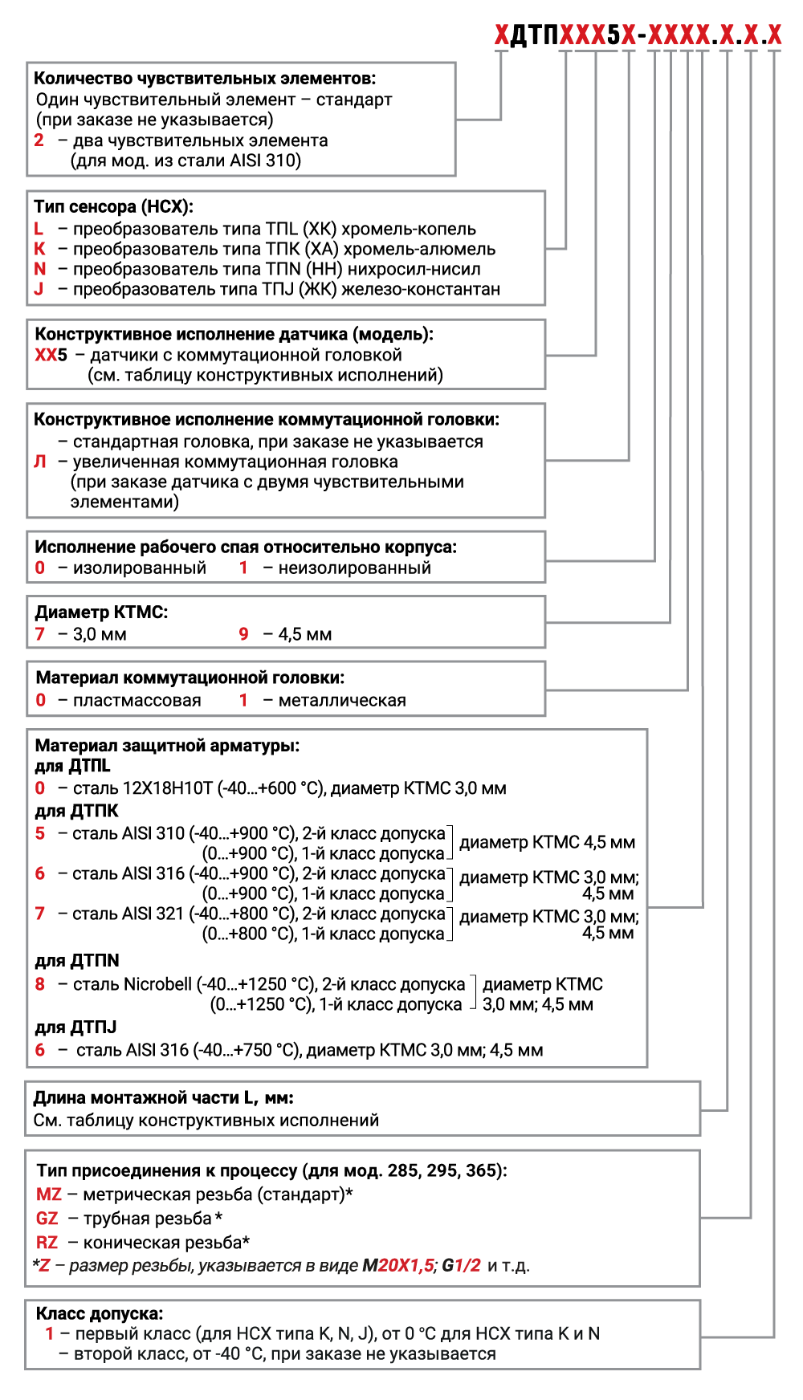

    Конструктивное исполнение коммутационных головок для ОВЕН ДТПХхх5 на основе КТМС
    Обозначение при заказе ДТПХхх5 на основе КТМС
    ХДТПХХХ5Х-ХХХХ.Х.Х.Х
    Индивидуальный заказ
    Один чувствительный элемент – стандарт (при заказе не указывается)
    два чувствительных элемента (для мод. из стали AISI 310)
    L
    преобразователь типа ТПL (ХК) хромель-копель
    К
    преобразователь типа ТПK (ХА) хромель-алюмель
    N
    преобразователь типа ТПN (НН) нихросил-нисил
    J
    преобразователь типа ТПJ (ЖК) железо-константан
    275
    285
    295
    365
    Конструктивное исполнение коммутационной головки
    стандартная головка, при заказе не указывается
    Л
    увеличенная коммутационная головка
    Исполнение рабочего спая относительно корпуса
    изолированный
    неизолированный
    Диаметр КТМС
    7
    3,0 мм
    9
    4,5 мм
    Материал коммутационной головки
    пластмассовая
    металлическая
    Материал защитной арматуры
    для ДТПL - сталь 12Х18Н10Т
    5
    для ДТПK - сталь AISI 310
    6
    для ДТПK, ДТПJ - сталь AISI 316
    7
    для ДТПK - сталь AISI 321
    8
    для ДТПN - сталь Nicrobell
    6
    для ДТПJ - сталь AISI316
    Длина монтажной части L, мм
    60
    70
    75
    80
    90
    100
    105
    120
    125
    130
    140
    145
    150
    160
    170
    180
    190
    200
    210
    250
    260
    300
    320
    330
    350
    390
    400
    410
    450
    460
    500
    510
    540
    550
    560
    570
    600
    630
    650
    680
    700
    730
    750
    800
    820
    850
    900
    910
    1000
    1100
    1200
    1250
    1300
    1350
    1370
    1400
    1500
    1550
    1600
    1650
    1700
    1750
    1850
    1900
    2000
    2050
    2100
    2200
    2300
    2500
    2700
    2800
    3000
    3100
    3200
    3300
    3500
    3900
    4000
    5000
    5500
    6000
    6200
    7000
    7550
    8000
    9000
    10000
    12000
    16000
    17000
    19000
    20000
    30000
    Тип резьбы на штуцер
    для 275
    М20Х1,5
    М10Х1,5
    G1/2
    Класс допуска
    первый класс (для НСХ типа K, N, J), от 0 °С для НСХ типа K и N
    второй класс (для НСХ типа L), от -40 °С, при заказе не указывается
    Пример обозначения при заказе: ДТПК285-0707.400.1
    Это означает, что изготовлению и поставке подлежит термоэлектрический преобразователь с чувствительным элементом КТМС «хромель-алюмель», материал защитной оболочки монтажной части – AISI 321 c диапазоном измерения температуры: 0…+800 °С, с изолированным рабочим спаем, диаметром КТМС 3 мм, с пластмассовой коммутационной головкой, длиной монтажной части 400 мм, 1-го класса допуска, в корпусе 285.
    Это означает, что изготовлению и поставке подлежит термоэлектрический преобразователь с чувствительным элементом КТМС «хромель-алюмель», материал защитной оболочки монтажной части – AISI 321 c диапазоном измерения температуры: -40…+800 °С, с изолированным рабочим спаем, диаметром КТМС 3 мм, с пластмассовой коммутационной головкой, длиной монтажной части 400 мм, 2-го класса допуска, в корпусе 285.
