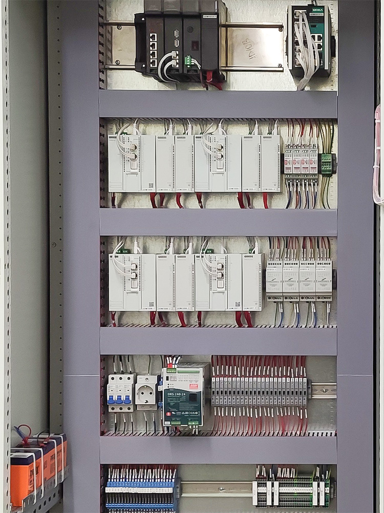

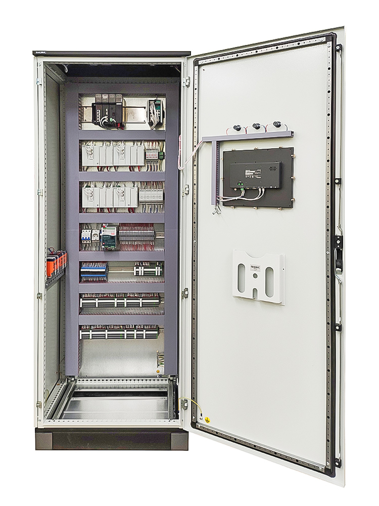

    В основе системы управления – высокопроизводительный программируемый логический моноблочный контроллер с широкими коммуникационными возможностями и дополнительными функциями ОВЕН ПЛК210 с подключенными к нему модулями аналогового ввода ОВЕН серии Мх210 с интерфейсом Ethernet.
    Управление насосами осуществляется:

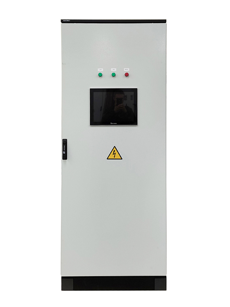

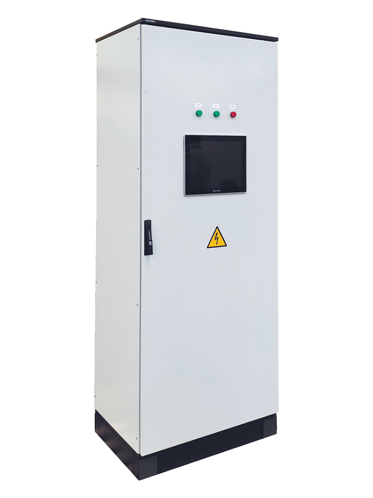

    • на местном пульте управления;
    • на панели оператора на двери шкафа;
    • дистанционно: из АСУТП предприятия.
    Шкафы автоматизации управляют частотным преобразователем, подключенным к ПЛК210 по интерфейсу RS-485, который обеспечивает регулировку частоты, принимая и передавая как дискретные, так и цифровые сигналы.
    Модули аналогового ввода контролируют такие параметры как давление, температуру и вибрацию. Большое количество интерфейсов в ПЛК210 позволяет использовать все необходимые каналы связи без необходимости подключения дополнительных модулей.
