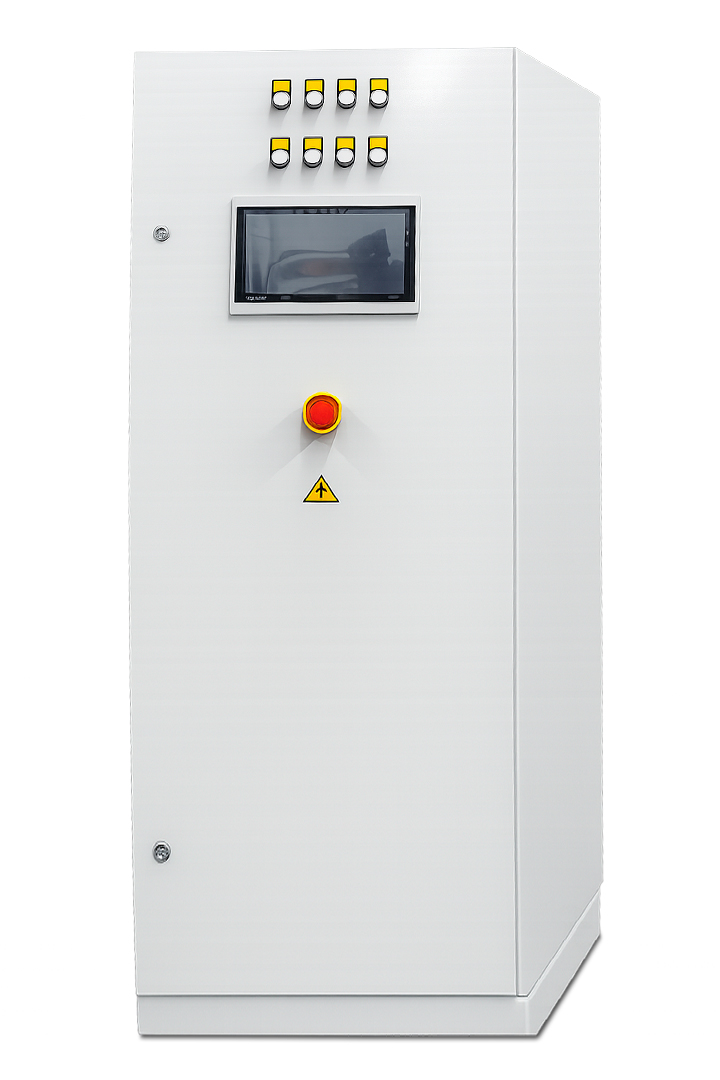

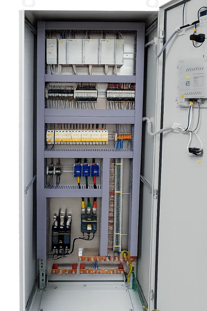

    Для реализации проекта был разработан шкаф управления на базе высокопроизводительного сенсорного панельного контроллера ОВЕН СПК210, модулей аналогового ввода ОВЕН МВ210-101 и дискретного вывода ОВЕН МУ210-402 с Ethernet.
    Контроллер управляет компрессорами (рефрижераторным, опционным, дожимным, винтовым), осушителем, а также запорно-регулирующими клапанами.
    Автоматизация технологического процесса генерации предполагает измерение температуры, давления, расхода и концентрации азота или кислорода. Для измерения температуры в трубопроводах установлены датчики ОВЕН ДТС045М с металлической коммутационной головкой. Также в трубопроводах установлены датчики давления, расходомеры и концентраторы газа.
    Все параметры и уставки отображаются на экране СПК210, в том числе работа и аварии механизмов. Управление ВРУ осуществляется с панели СПК210.
    Питание автоматики осуществляется с помощью блока питания для ПЛК и ответственных применений с Ethernet ОВЕН БП120К.
