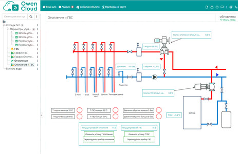

    В ИТП коттеджа установлены два терморегулятора ТРМ12, управляющие задвижками отопления и ГВС. Необходимо было реализовать удаленный мониторинг работы теплового пункта. Для удобства управления необходимо было отображать температуру, графики и проценты открытия клапанов, а также аварии и возможность управления температурными уставками на мнемосхеме.

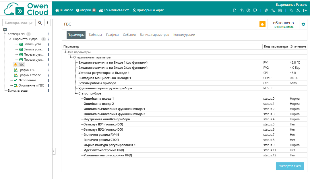

    Два ПИД-регулятора ОВЕН ТРМ12 обеспечивают регулирование и поддержание температуры по отопительному графику в системе отопления на двух этажах, включая цоколь, контролируют температуру тёплых полов и тепловой завесы при входе, а также температуру ГВС по заданной уставке. Регуляторы получают данные датчиков температуры наружного воздуха и температуры в контурах, а также датчиков давления и передают их в личный кабинет заказчика в сервисе удаленной диспетчеризации OwenCloud через Wi-Fi-шлюз ОВЕН ПВ210.

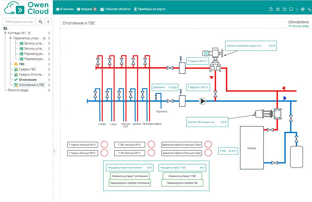

    Вся информация отображается на мнемосхеме с основным оборудованием ИТП, на которой видны температура подачи и обратки отопления, давление в системе отопления, температура ГВС, процент открытия каждого из КЗР, аварийные события.

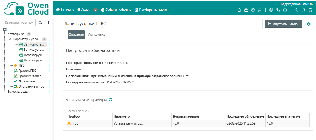

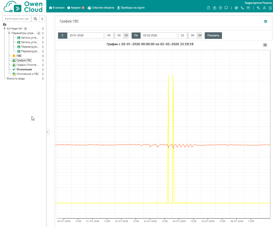

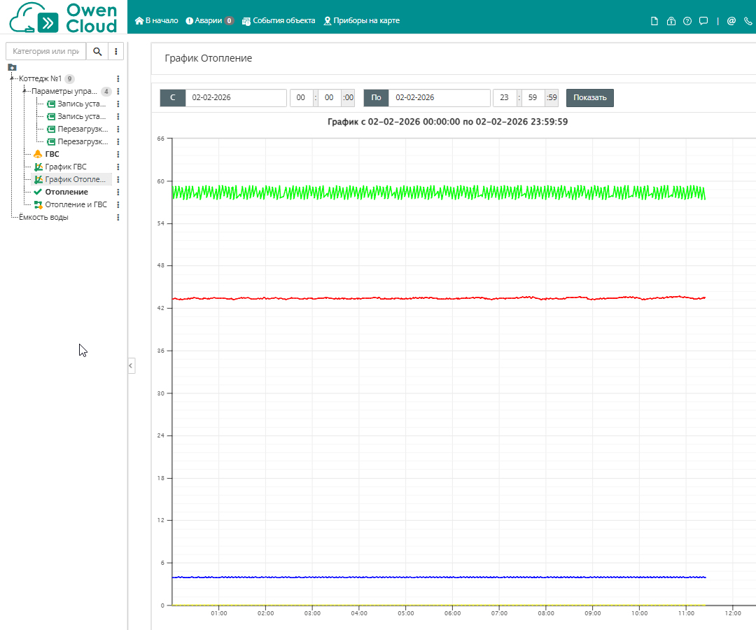

    С главного экрана можно задавать температурные уставки и перезагружать прибор при необходимости. По просьбе заказчика были созданы пользовательские графики ГВС и отопления.
    Контролировать и корректировать параметры ИТП можно в любое время удалённо со смартфона в приложении OwenCloud.
