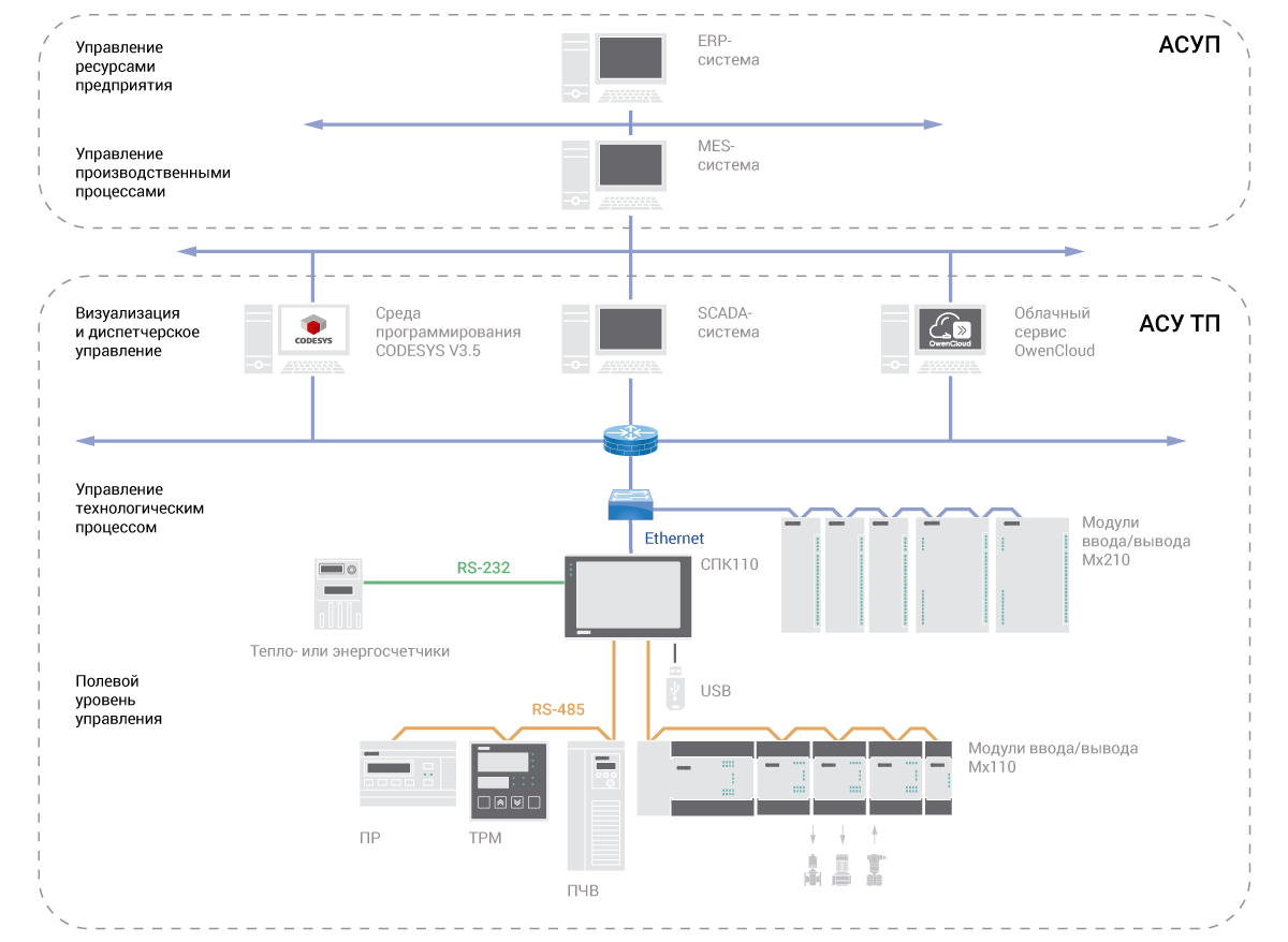

    Схема применения СПК1хх

    Функциональная схема СПК1хх
