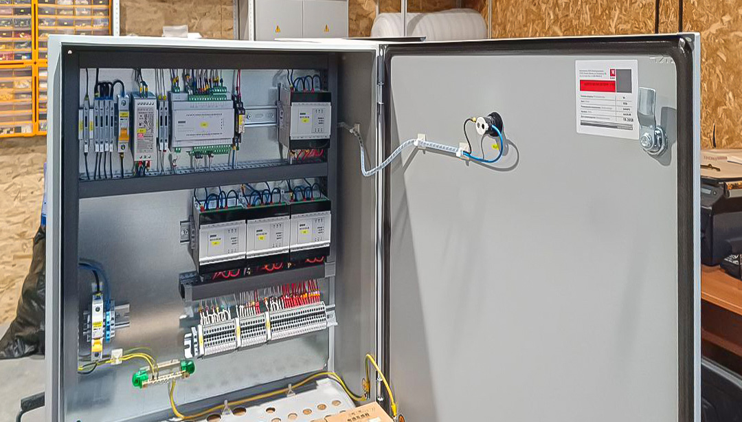

    В качестве главного управляющего устройства в шкафу управления использовали программируемое реле с Ethernet ОВЕН ПР103.
    На первом этапе вода из бассейнов с помощью циркуляционных насосов по команде ПР103 поступает на механическую очистку, где с помощью барабанных фильтров удаляются взвешенные частицы — остатки корма и продукты жизнедеятельности рыбы. Реле контролирует работу фильтров и управляет чередованием насосов по схеме «один рабочий – один резервный». Уровень воды в резервуарах измеряется при помощи кондуктометрических датчиков уровня ОВЕН ДУ.
    После очистки вода поступает в биологический фильтр, где специальные бактерии преобразуют токсичный аммоний в нитриты, а после в безопасные нитраты. ПР103 управляет воздуходувками для непрерывной подачи воздуха в биологический фильтр для поддержания жизнедеятельности бактерий.
    Для измерения параметров электросети в насосах и воздуходувках используется модуль ОВЕН МЭ110. При возникновении аварийных ситуаций, связанных с превышением тока в насосах и воздуходувках, питание установки осуществляется через генератор.
    Насосы и воздуходувки запускаются по разным временным интервалам для сохранения ресурса генератора. При потере питания от электросети работа оборудования не должна прекращаться.

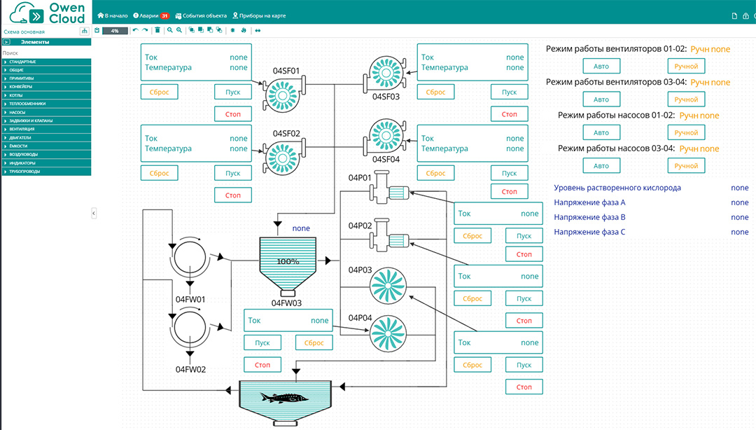

    Диспетчеризация реализована через ПР103 с Ethernet на OwenCloud. Оператор может контролировать параметры и управлять установкой в любое время удалённо через web-браузер или в приложении OwenCloud. На мнемосхемах визуализировано оборудование УЗВ, режимы работы насосов и вентиляторов, а также показатели кислорода и напряжения.
    Автоматизированная система обеспечивает бесперебойный контроль за УЗВ по выращиванию осетра без присутствия человека. Необходимую информацию оператор получает удалённо 24/7. После автоматизации установки рыба чувствует себя хорошо.
    Александр Семилетов, технический директор ООО «АСУ инжиниринг»
    Мы высоко оцениваем удобство интеграции оборудования ОВЕН в OwenCloud в рамках диспетчеризации. Программируемое реле ПР103 хорошо себя показало в работе с насосным оборудование и воздуходувками.
