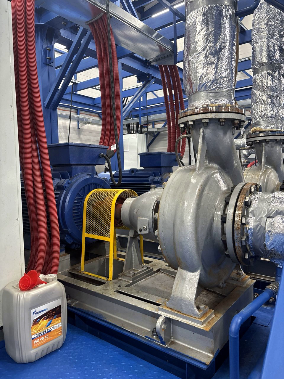

Цифровизация – важное условие работоспособности многих систем. Отсутствие программного обеспечения зачастую не позволяет ввести в эксплуатацию готовый объект. Это приводит к срыву сроков и прямым убыткам. В Байкальске Иркутской области предприятие «Прогресс» столкнулось с ситуацией, когда полностью построенная и оборудованная котельная не могла начать работу из-за отсутствия программного обеспечения на установленных щитах управления. Необходимо было в максимально сжатые сроки разработать и установить специальное ПО. Реализовать проект взялся наш партнер – компания «Иркутский завод тепловой автоматики», специализирующийся на разработке и производстве систем автоматизации для котельных и сферы ЖКХ. Работы проводили на базе оборудования ОВЕН.
Необходимо было разработать и установить специальное ПО, интегрировать его с аппаратной частью и провести комплекс пуско-наладочных работ для запуска котельной в штатном режиме.
Для реализации проекта было предложено комплексное решение на базе оборудования ОВЕН, которое идеально совместилось с существующей аппаратной частью. Ядром централизованного управления стал программируемый контроллер ОВЕН ПЛК210 с модулями ввода-вывода линейки Мх210.

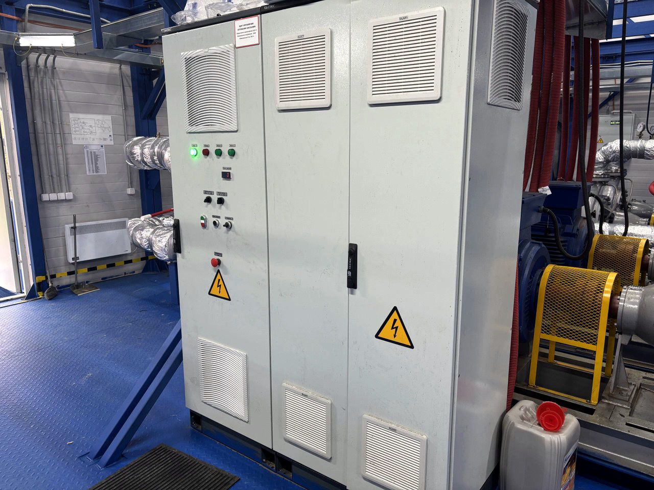

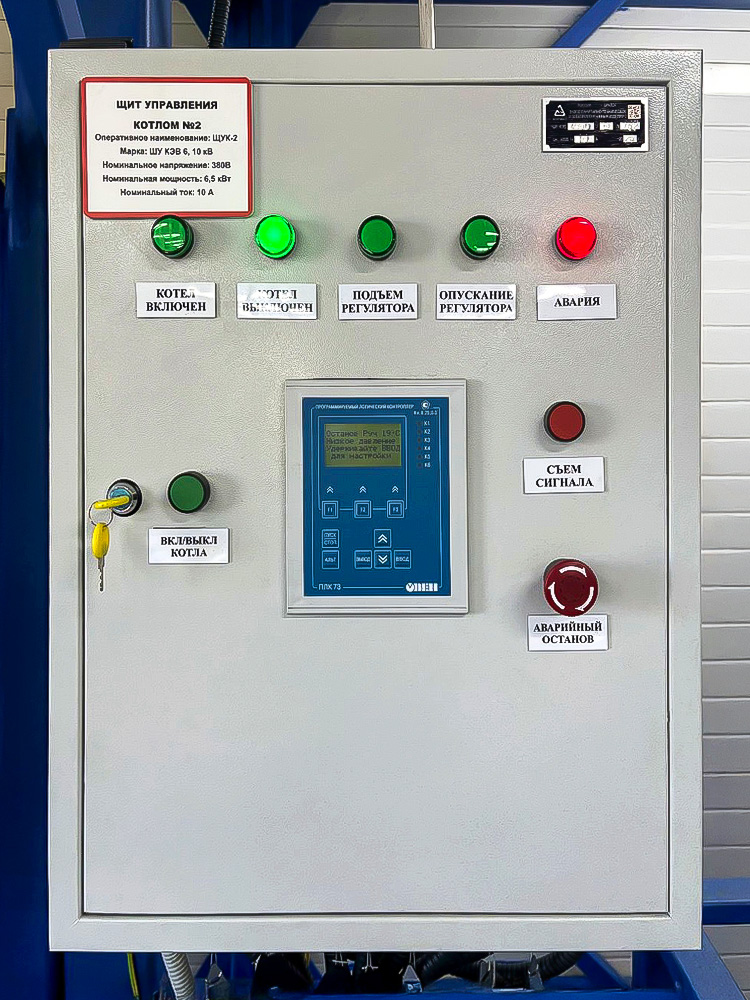

Управление насосами реализовано через частотные преобразователи, контроль за четырьмя электрическими котлами обеспечивают проверенные временем контроллеры ОВЕН ПЛК73 с модулями Мх110.
Непрерывный мониторинг ключевых параметров работы котельной ведется с помощью датчиков температуры ОВЕН ДТС035 и датчиков давления ОВЕН ПД100, информация с которых поступает в систему управления.

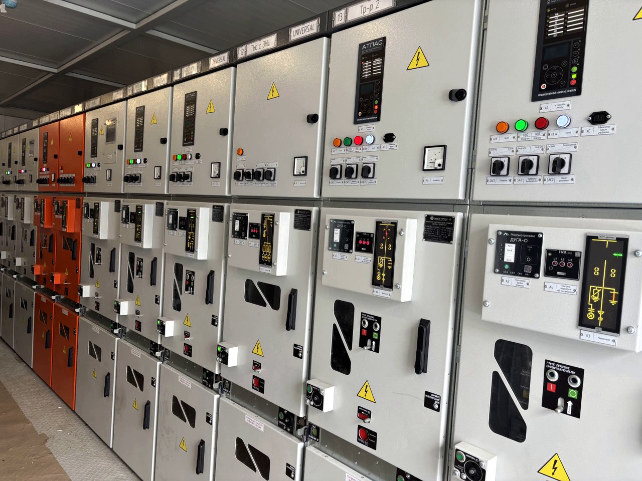

На подстанции 6 кВ контроль осуществляют модули измерения параметров электрической сети ОВЕН МЭ110, а управление вакуумными выключателями реализовано через дискретные сигналы от контроллеров ОВЕН ПЛК73.
Все оборудование интегрировано в единую сеть по протоколу RS-485, что позволило создать централизованную и надежную систему диспетчеризации.
Заказчик получил полностью автоматизированную и готовую к эксплуатации котельную, которая успешно прошла 72-часовые непрерывные испытания. Была обеспечена безопасная и надёжная работа объекта с высоковольтным оборудованием на 6000 В.

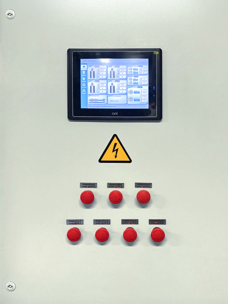

Ключевым элементом системы стала собственная программа диспетчеризации для ПК – через ее интерфейс осуществляется мониторинг и удаленное управление всем оборудованием котельной с одного экрана. Наш программный комплекс «Термовизор», работая в связке с облачной платформой OwenCloud через API, обеспечивает непрерывный сбор данных и безопасное дистанционное взаимодействие.
Решение дало заказчику возможность полного дистанционного управления и мониторинга, что позволило централизовать контроль, повысить оперативность, безопасность и удобство эксплуатации объекта.
