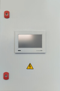

    Шкаф управления. Сенсорная панель ОВЕН СП307-Р

    Для завода по выпуску штампосварных деталей трубопроводов и оборудования для предприятий нефтегазового комплекса, металлургической и прочих отраслей необходимо было изготовить шкаф управления и разработать программное обеспечение для системы весоизмерения груза, находящегося на сталевозе грузоподъемностью 340 тонн. Ключевые требования заказчика: стабильная работа с тензометрическими датчиками, удобная настройка, высокая скорость внедрения.
    Управление системой реализовано на программируемом реле ОВЕН ПР103. Оборудование отвечает за обработку сигнала от весового преобразователя и управление режимами работы тензодатчиков.
    Питание системы осуществляется от промышленного источника ОВЕН БП60К-24.
    Для удобства взаимодействия с оператором на дверце шкафа установлена сенсорная панель ОВЕН СП307‑Р, которая осуществляет индикацию веса, установку параметров, калибровку и тарировку весов. С нее же можно управлять настройкой весового преобразователя: настраивать единицы измерения, калибровать по известному весу и параметрам тензодатчика.
    На экране панели отображается следующая информация:
    • текущее значение веса;
    • вес тары;
    • вес платформы;
    • информация об ошибках и предупреждениях;
    • информация о состоянии весового преобразователя;
    • кнопка «Тарировать».
    Шкаф успешно прошел испытания и был передан Заказчику, который в свою очередь получил готовую систему управления весоизмерением. Работы были проведены в установленные заказчиком кратчайшие сроки.
    Артём Кандаков, инженер ОИСУ 3-й категории ООО «Тюмень Прибор»
    Применение продукции ОВЕН стало наиболее эффективным и бюджетным решением для этой задачи. Важным моментом являлся срок поставки оборудования, так как реализовать решение необходимо было в кратчайшие сроки – в чем оборудование ОВЕН не подвело.
