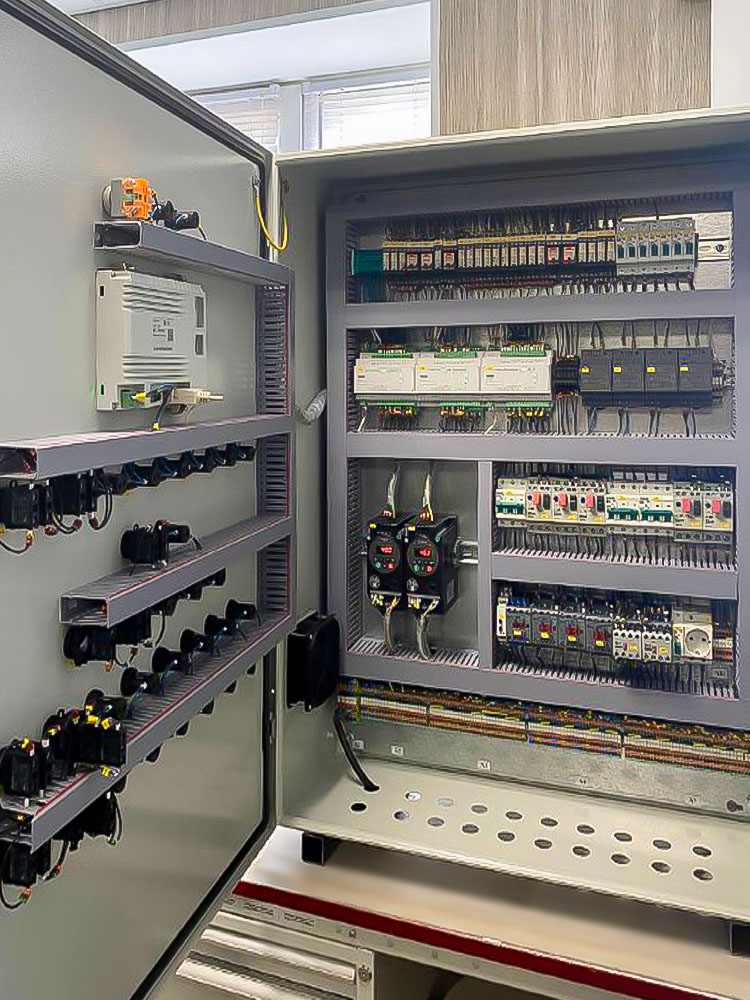

    Щиты автоматического управления блочными тепловыми пунктами были разработаны на базе программируемого реле ОВЕН ПР103 и панели оператора ОВЕН СП307-Р.

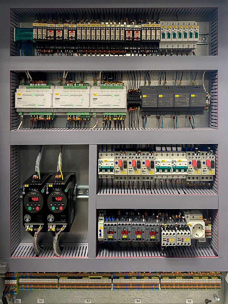

    Для каждой системы – отопления, ГВС и вентиляции – в составе щита было использовано собственное программируемое реле ОВЕН ПР103, что позволило разделить управление и повысить надежность. Реле получают сигналы с датчиков и управляют работой исполнительных механизмов: насосными агрегатами с внешними преобразователями частоты, регулирующими клапанами.
    Управление преобразователями частоты осуществляется по интерфейсу RS-485 (Modbus RTU).

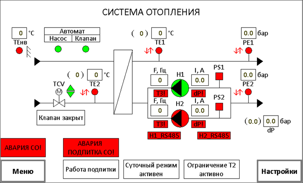

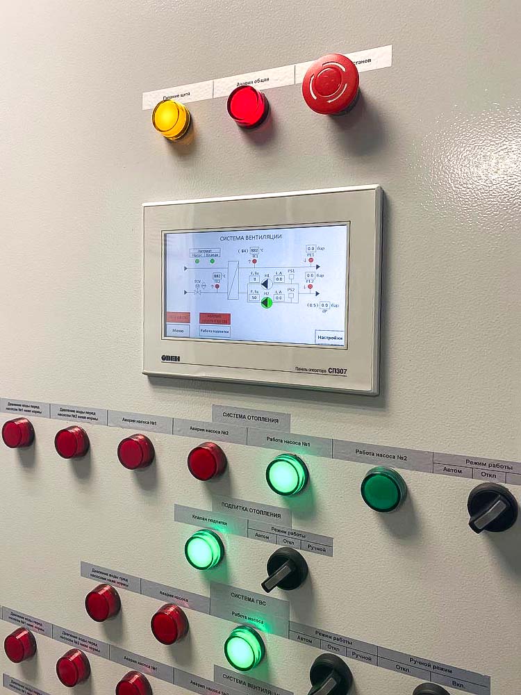

    Для отображения параметров и настройки уставок в составе каждого щита используется панель оператора ОВЕН СП307-Р. Обмен данными между реле и панелью оператора организовано по интерфейсу RS-485 (Modbus RTU).
    Все данные с панели оператора передаются в систему диспетчеризации по Ethernet (Modbus TCP), что позволяет оператору корректировать уставки системы, а так же контролировать работу оборудования удаленно и оперативно реагировать на изменения.
