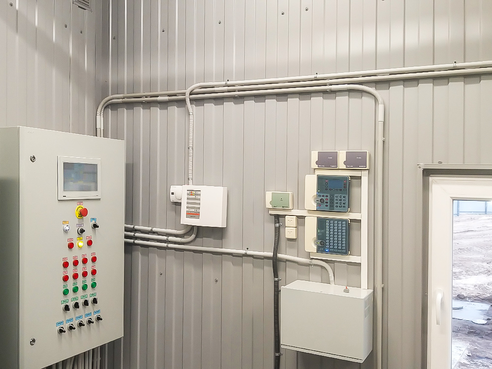

    Для обеспечения водоснабжения объекта была изготовлена насосная станция повышения давления (СПД) с производительностью 105 м3/ч и двумя аккумулирующими резервуарами по 100 м3 каждый.

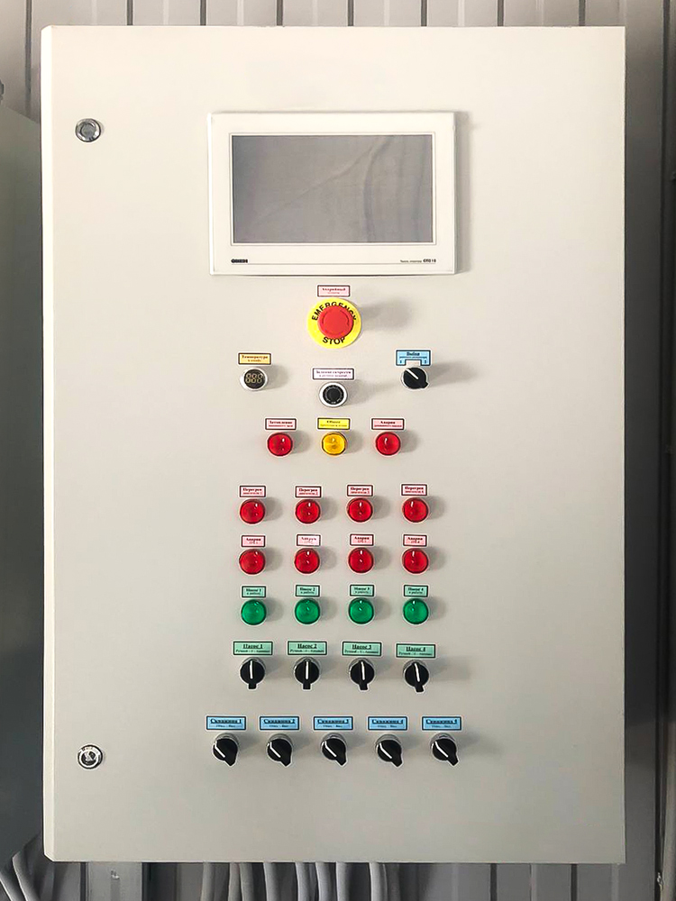

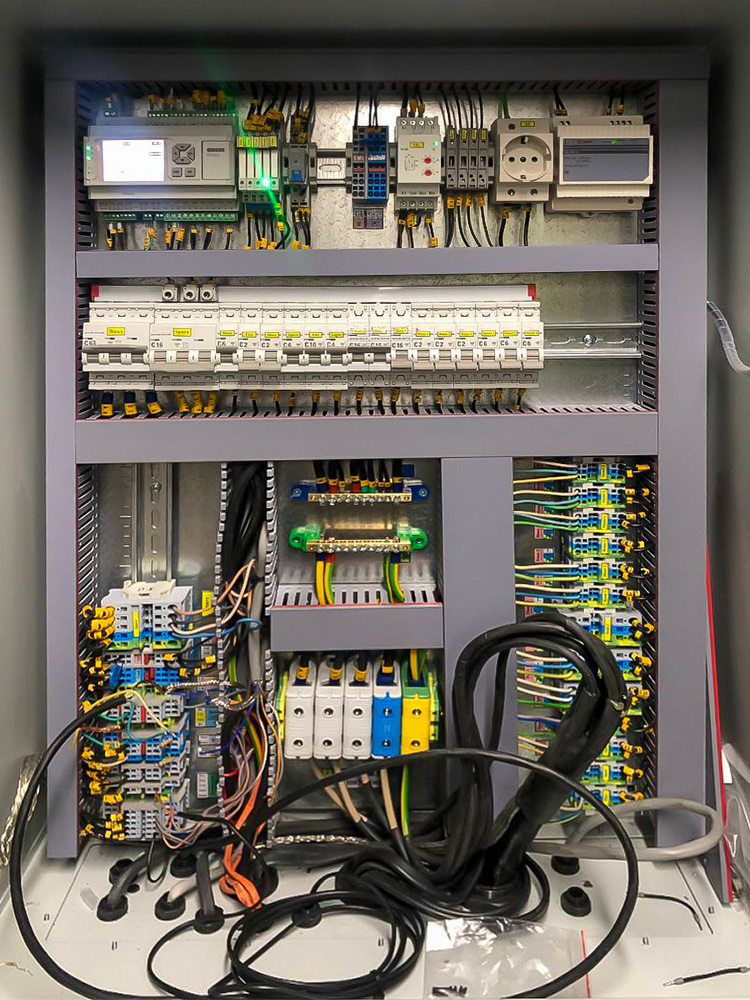

    Автоматизация каждого скважинного насоса реализована на базе программируемого реле с дисплеем ОВЕН ПР205, расположенного на дверце шкафа управления, – для удобства настройки и контроля.
    Шкаф управления станцией водоподготовки реализован также на базе программируемого реле ОВЕН ПР205.

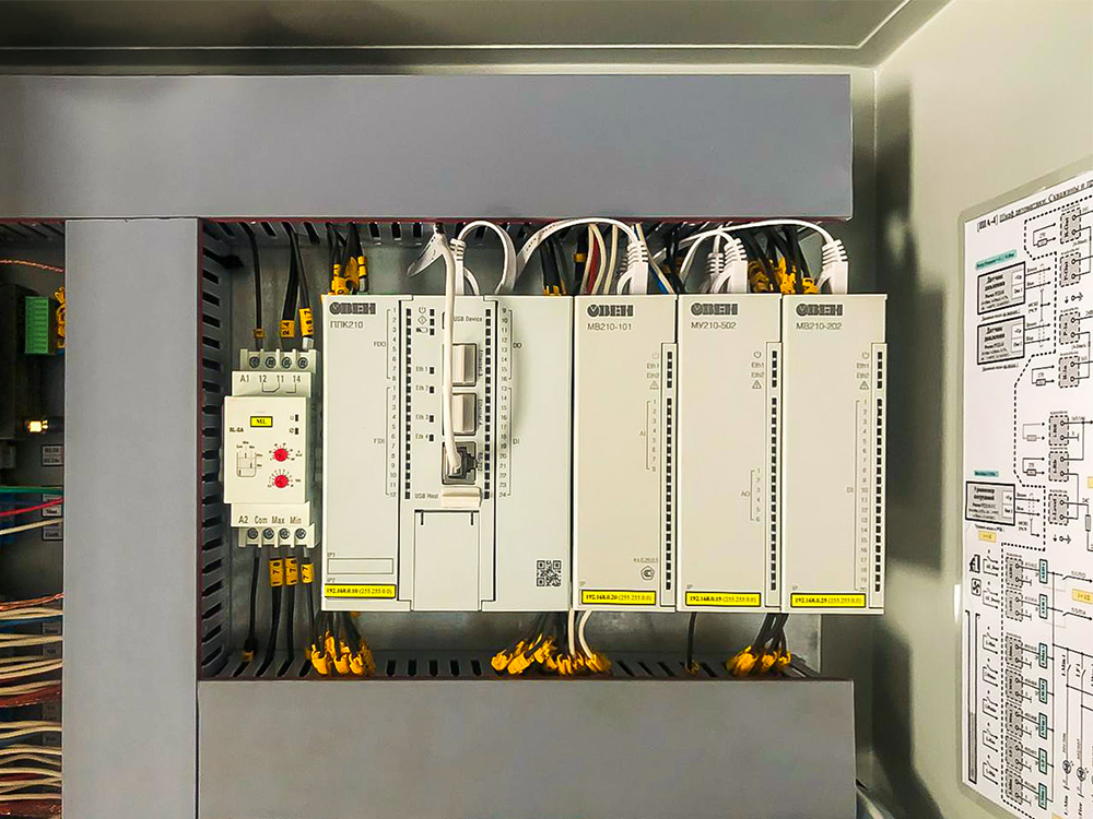

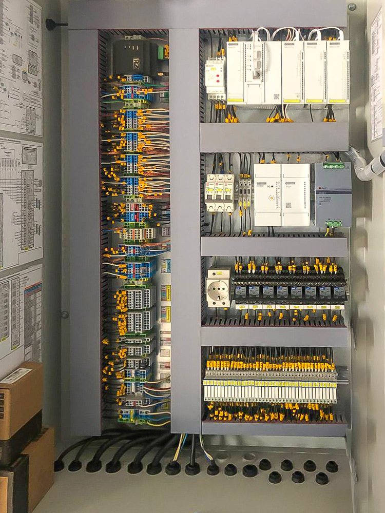

    Автоматика всей насосной станции повышения давления с функцией общего управления объектом реализована на базе высокопроизводительного контроллера ОВЕН ПЛК210 с модулями аналогового ввода МВ210-101, дискретного ввода МВ210-202 и аналогового вывода МУ210-502.
    На двери шкафа управления СПД установлена сенсорная панель ОВЕН СП310. Она отображает всю необходимую информацию о работе всего объекта и предусматривает возможность изменять параметры системы.
    Двигатели всех насосных агрегатов управляются посредством преобразователей частоты.
