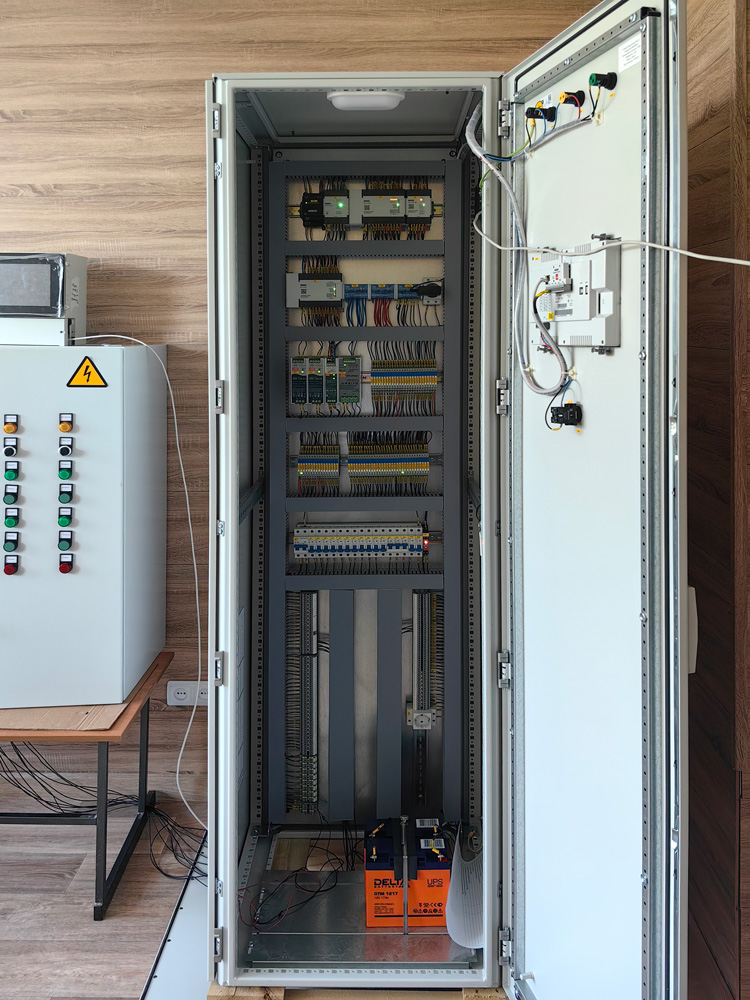

    Бесперебойно действующая система орошения – один из опорных факторов развития сельского хозяйства. Саратовская Комсомольская оросительная система была введена в эксплуатацию еще в 1984 году. Помимо подачи воды на участки орошения, система обеспечивает водоснабжение 11 населенных пунктов с численностью населения 8.7 тыс. человек. С годами насосно-силовое оборудование системы износилось и требовало реконструкции. Справиться с задачей взялся наш партнер «Технояр», специализирующийся на автоматизации производств (АСУТП). Реконструкции подлежало 11 насосных станций, которые перекачивают речную воду с помощью электрических насосов.

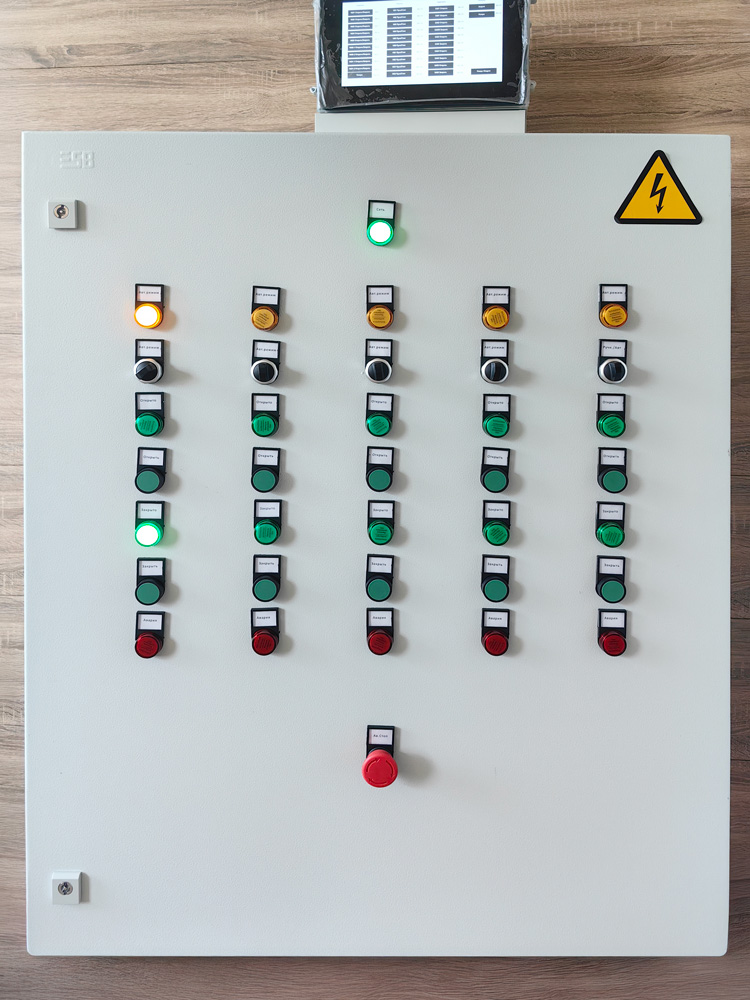

    Перед партнером стояла задача разработать и изготовить под ключ 11 абсолютно новых шкафов управления насосами, 11 пультов управления подкачивающей насосной станицей и 11 шкафов управления задвижками, соответствующих современным требованиям к надежности, визуализации, обслуживанию и перспективе дальнейшего развития системы.
    Система должна была обеспечить точное управление насосами и клапанами, сбор данных с датчиков и интеграцию в единую диспетчеризируемую структуру. Одним из важных моментов стала задача реализовать проект в максимально сжатые сроки.
    Для реализации задачи было выбрано оборудование ОВЕН, позволяющее организовать надежную и гибкую архитектуру на современном уровне.

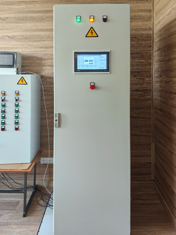

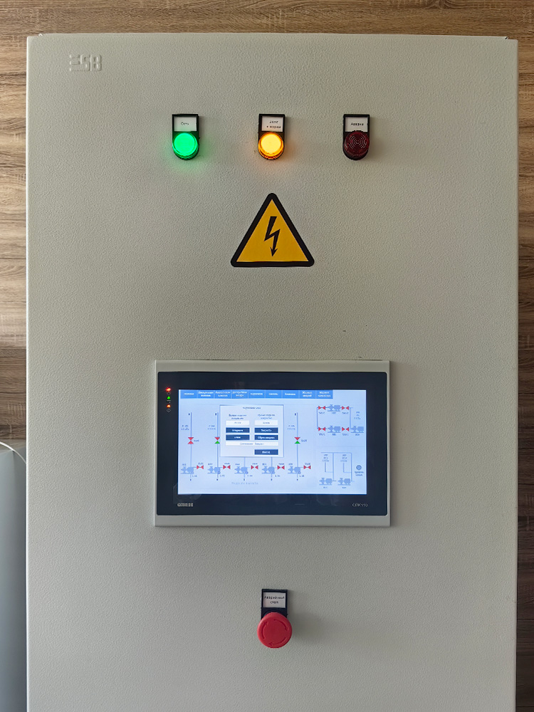

    Для управления насосами и задвижками в качестве основных управляющих устройств были использованы свободно программируемые контроллеры со встроенным сенсорным экраном ОВЕН СПК107. Они обеспечивают интуитивный интерфейс для оператора, локальное и удаленное управление насосами и задвижками, в том числе через OwenCloud, а также визуализируют параметры системы в реальном времени.
    Модули аналогового и дискретного ввода и вывода ОВЕН МВ110 и ОВЕН МУ110 обеспечивают сбор и обработку сигналов с датчиков давления, уровня и положения исполнительных механизмов. Управляющие воздействия на исполнительные механизмы — электроприводы задвижек, пускатели насосов, сигнальные устройства — осуществляются через модули дискретного вывода ОВЕН МУ110.
    Дополнительно в составе шкафов использовались промежуточные реле серий MPR, SR, монтажные колодки серии PYF, что упростило коммутацию и сервисное обслуживание, а также светотехническое оборудование MEYERTEC: щитовые розетки на DIN-рейку MT-DRS, сигнальные лампы MT22, звонки с подсветкой MT22, грибовидные головки МТВ2 и др.
