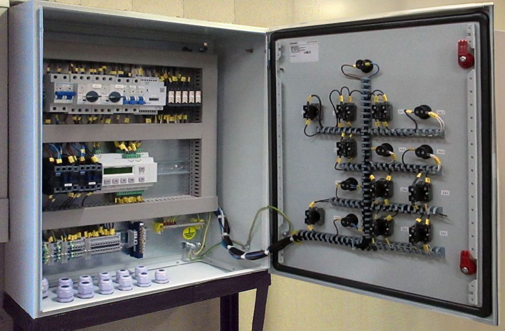

    Перед партнером стояла задача разработать шкаф управления ИТП. Система должна была обеспечивать автоматический контроль температуры теплоносителя в системе отопления и ГВС с возможностью перехода в ручной режим при необходимости. Важно было не только автоматизировать систему, но и сделать ее умной, надежной и простой в эксплуатации. Поэтому особое внимание было уделено интеллектуальной составляющей проекта:
    • погодозависимое регулирование с учетом температуры наружного воздуха;
    • чередование насосов для продления их срока службы;
    • контроль давления в контуре;
    • автоматический переход в аварийный режим при отказе оборудования;
    • наглядный контроль параметров на дисплее ОВЕН ПР200;
    • передача данных на верхний уровень (OwenCloud или SCADA).
    Для контроля и управления системой отопления и ГВС в ИТП установлено следующее оборудование:
    • 2 насоса;
    • 1 клапан КЗР;
    • 4 термопреобразователя сопротивления;
    • 2 реле давления;
    • 1 реле разности давлений.

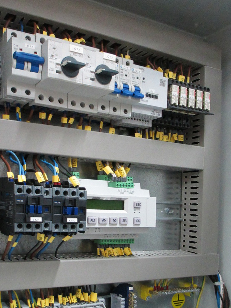

    В качестве управляющего элемента было использовано программируемое реле ОВЕН ПР200 – оптимальный вариант для решения локальных задач автоматизации в водоподготовке и интеграции в SCADA-системы и управления внешними устройствами. На дисплее ПР200 отображаются текущие значения температуры теплоносителя, уставка температуры в градусах Цельсия, режим работы насосов и состояние регулирующего клапана КЗР.
    Температура контролируется с помощью термопреобразователей сопротивления ОВЕН: ДТС3222-РТ1000.В2.50, ДТС3125-РТ1000.В2.6.60, ДТС3042-РТ1000.В2.6.100.
    Контроль давления в системе реализован с помощью двух реле давления и реле разности давлений, что позволяет оперативно реагировать на аварийные ситуации и отслеживать работу насосов.
    Управление насосной группой осуществляется по принципу чередования — ПР200 автоматически меняет приоритет между двумя циркуляционными насосами, обеспечивая равномерный износ. При отказе основного насоса система переключается на резервный. Состояние насосов, уставки и текущие параметры выводятся на дисплей, оператор может отслеживать их локально и при необходимости вручную изменить режим работы.
    Стабильное электропитание системы поддерживает блок ОВЕН БП30Б-Д3-24.
    Также использовано светотехническое оборудование MEYERTEC: клеммы серии MTU, сигнальные лампы серии MT2, переключатели, кнопки, блокконтакты серии MTB2.
    Проект предусматривает возможность подключения к системе диспетчеризации OwenCloud или SCADA, что открывает заказчику путь к расширенному мониторингу и удаленному управлению отоплением объекта
    В результате автоматизации на базе программируемого реле ОВЕН ПР200 удалось обеспечить стабильную и энергоэффективную работу системы в автоматическом режиме с возможностью оперативного ручного вмешательства и диспетчеризации при необходимости.
