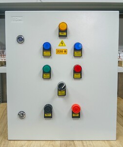

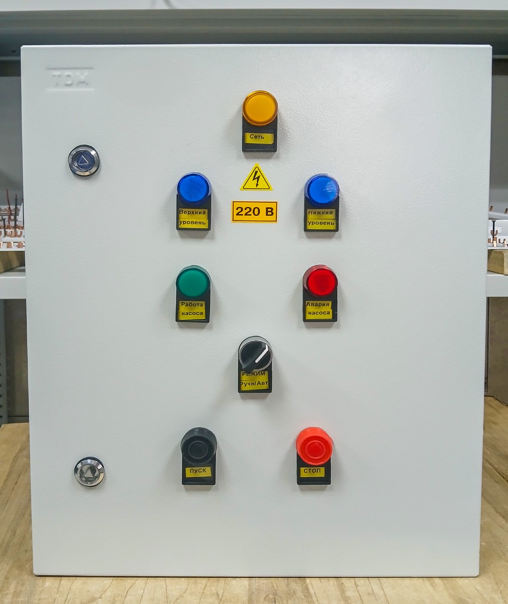

    Шкаф управления насосом (вид снаружи)

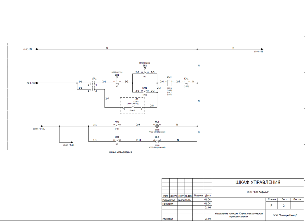

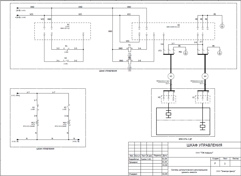

    В качестве управляющего устройства был выбран специализированный контроллер ОВЕН САУ-У.Д с корпусом для DIN-рейки, предназначенный для создания систем автоматического контроля и поддержания уровня, а также управления насосами. Он принимает сигналы от датчиков уровня, обрабатывает их и реализует заданную логику управления — включение/отключение насоса в зависимости от текущего уровня топлива. Настройка прибора выполняется с лицевой панели. Предусмотрена возможность ручного управления.
    Для обеспечения взрывозащиты применен барьер искрозащиты ОВЕН ИСКРА-СК.2.03, обеспечивающий безопасную передачу сигналов от датчиков, установленных непосредственно во взрывоопасной зоне.
