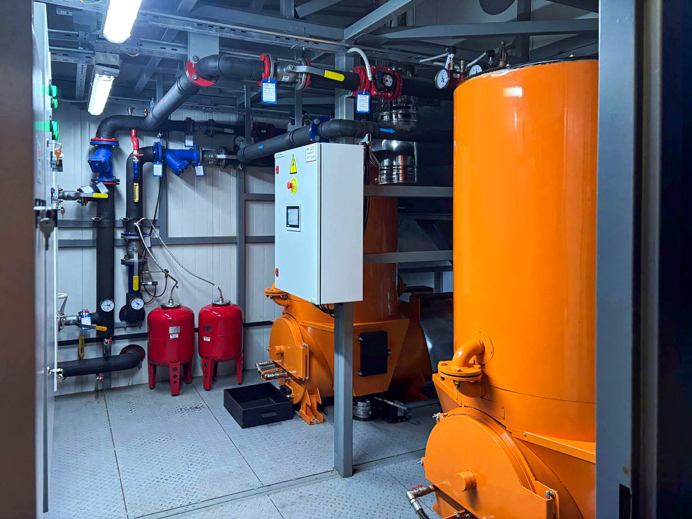

В котельной, работающей на двух автоматических котлах ТР-200 на древесных пеллетах, требовалось исключить риски эксплуатации твердого топлива и организовать удаленный контроль работы оборудования. Для этого необходимо было:

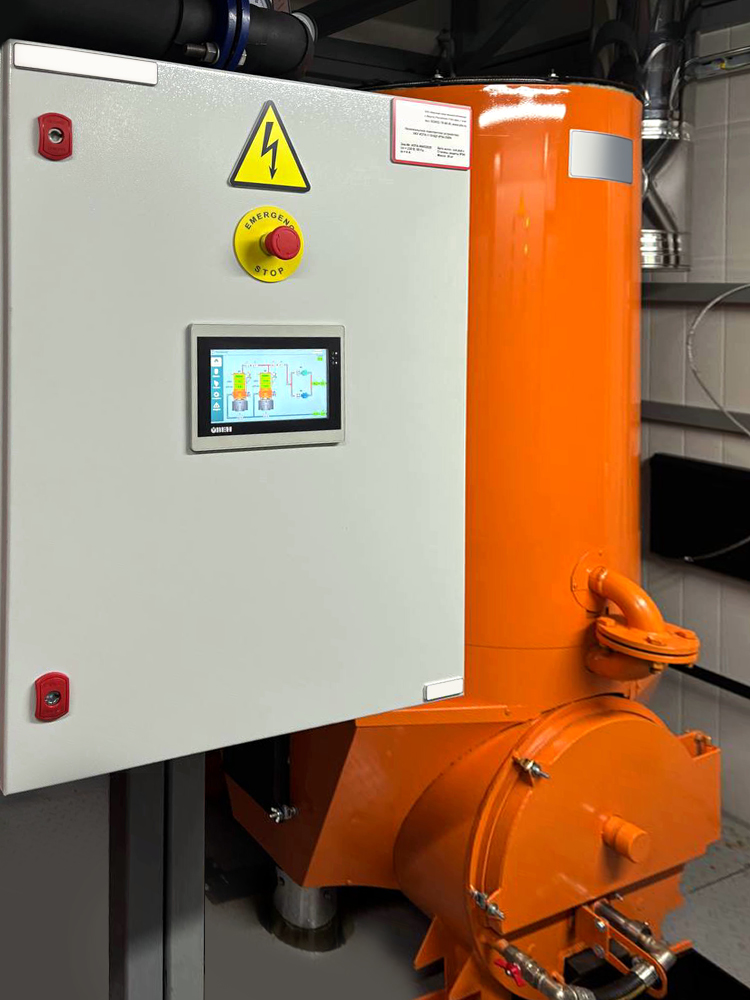

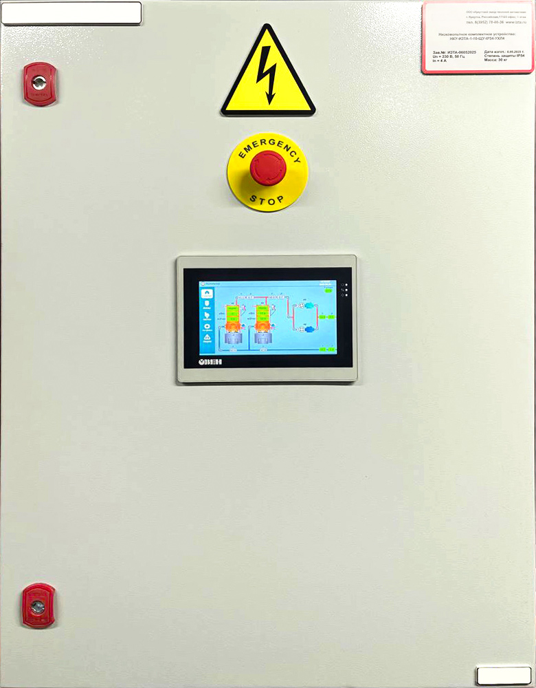

Компания ИЗТА реализовала проект на базе ПАК «Термовизор». В щит управления был установлен контроллер ОВЕН СПК210-07, который обрабатывает данные от датчиков температуры ОВЕН ДТС035 и давления ОВЕН ПД100, поступающие на контроллер через модули ввода-вывода с Ethernet ОВЕН МВ210 и ОВЕН МК210.
Информация в систему диспетчеризации и облачный сервис OwenCloud передается через промышленный шлюз ОВЕН ПМ210.
Для питания стабилизированным напряжением 24 В свободно программируемых контроллеров ОВЕН и модулей ввода-вывода был установлен блок питания ОВЕН БП60К, предназначенный для ответственных применений. Он работает в расширенном климатическом диапазоне -40…+70 °С без снижения рабочих характеристик.

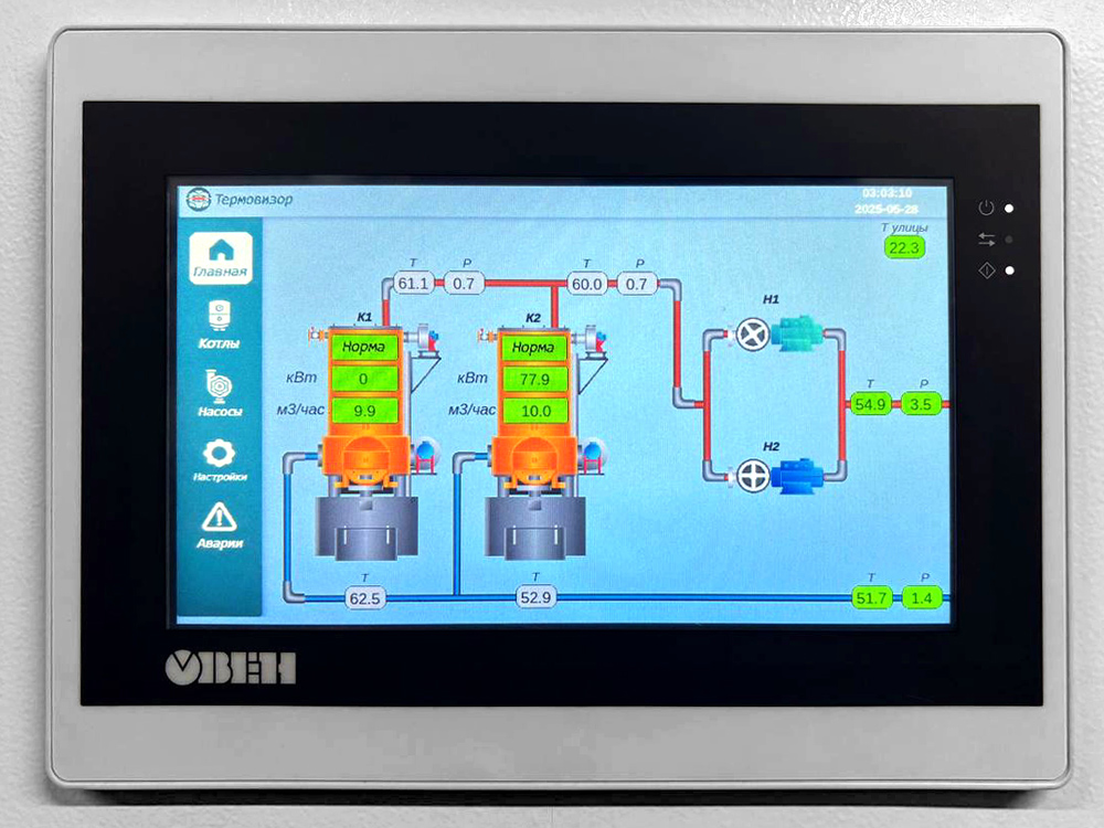

Котлы и насосы, управляемые с помощью частотных преобразователей, подключили к контроллеру по интерфейсу RS-485. Система стала собирать более пятидесяти параметров, включая температуру и давление теплоносителя, режимы работы и коды ошибок. Для каждого параметра были заданы два уровня уставок — предупреждающий («Внимание») и экстренный («Авария»).
Данные передаются на облачную платформу OwenCloud. Сотрудники получают доступ к показаниям через веб-интерфейс и мобильное приложение, где также доступны push- и SMS-уведомления. Такая архитектура позволяет не только контролировать работу котельной, но и вести архив параметров с возможностью анализа за любой период.
- Контроль 24/7 из любой точки мира
После внедрения системы диспетчеризации контроль за работой котельной стал полностью удаленным. Все параметры отображаются в реальном времени в OwenCloud. История работы доступна за любой период. А управление с мобильных устройств возможно из любой точки мира.
