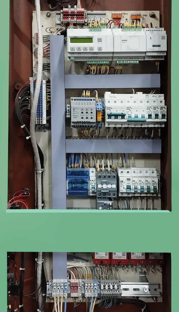

    Механические и гидравлические прессы широко используются на машиностроительных и металлообрабатывающих предприятиях. Однако со временем даже самое совершенное оборудование морально устаревает. Модернизировать работу гидравлического пресса, обновив систему автоматизации для его гибкой настройки, решила компания «Тесера» – производитель и поставщик полимерпесчаной продукции для строительства и благоустройства городского пространства и придомовых территорий из Копейска Челябинской области. Для того, чтобы уличные ступени, брусчатка, тротуарная плитка, люки и другие строительные материалы сохраняли высокое качество и безопасность использования, предстояло установить новое решение автоматизации на базе оборудования ОВЕН.
    Перед специалистами стояла задача заменить устаревшую систему управления прессом, подключить новую гидростанцию и изменить циклограмму работы оборудования в соответствии с текущими требованиями производства для более гибкой настройки работы станка.
    В рамках модернизации оборудования был полностью демонтирован шкаф управления (ШУ) старого образца. На его месте установлен новый на базе программируемого реле ОВЕН ПР200‑24.2.0, который обеспечивает гибкую настройку алгоритма работы пресса с учетом обновленной циклограммы. Для расширения числа дискретных входов и выходов в систему интегрирован модуль расширения ПРМ‑24.1. Для сохранения стабильного электронапряжения установлен блок бесперебойного питания ОВЕН БП30Б‑Д3. В качестве вспомогательной периферии использованы промышленные клеммники и кнопочные посты MEYERTEC. Особое внимание было уделено интерфейсу управления: благодаря встроенному экрану контроллера оператор получил возможность управлять циклами, отслеживать параметры и выполнять наладку в реальном времени без привлечения стороннего оборудования.
    Результат модернизации
    После модернизации гидравлический пресс Д2430Б был успешно введен в эксплуатацию с обновленной системой управления на базе оборудования ОВЕН. Система аварийного отключения стала более надежной, дополнительно реализован световой контроль текущего состояния, повышающий наглядность происходящего. Благодаря встроенному экрану контроллера оператор получил интуитивно понятный интерфейс: параметры работы и логика управления отображаются на дисплее, а все необходимые изменения теперь можно внести без привлечения программиста. Это упростило наладку и эксплуатацию оборудования, повысило безопасность работы и снизило вероятность отказов.
