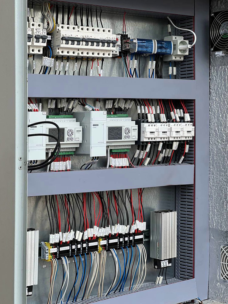

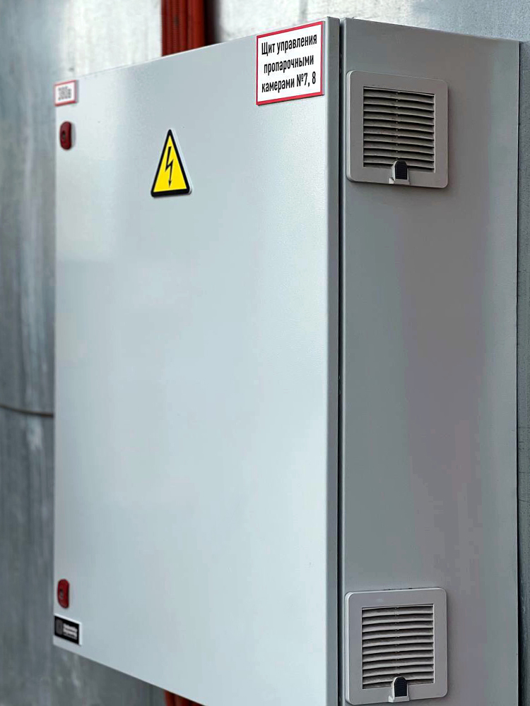

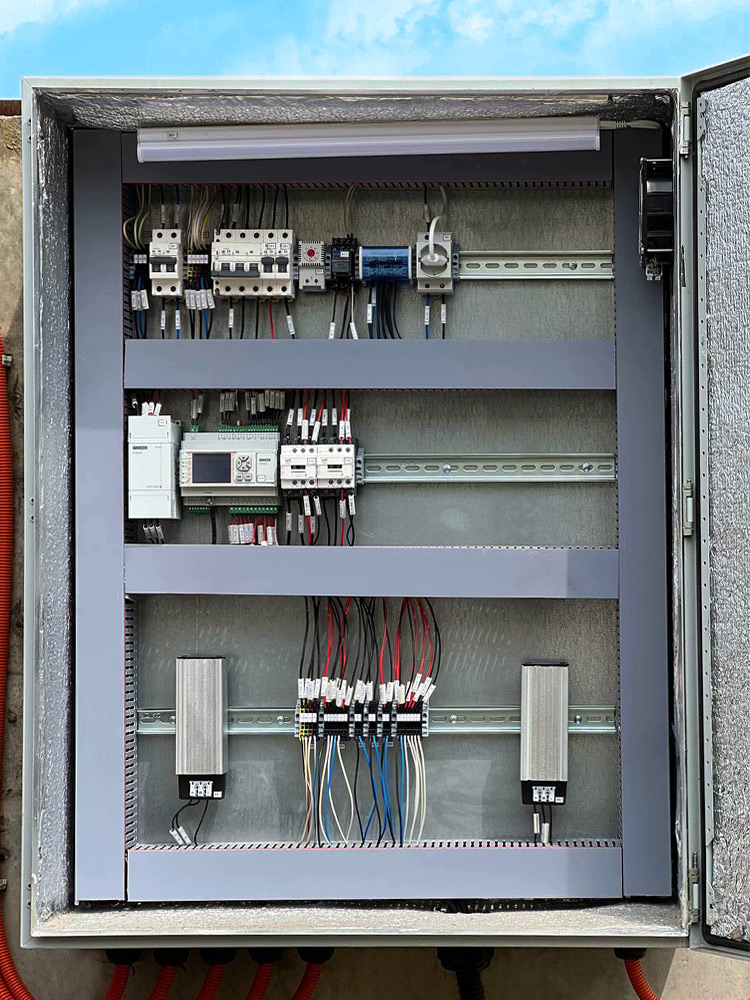

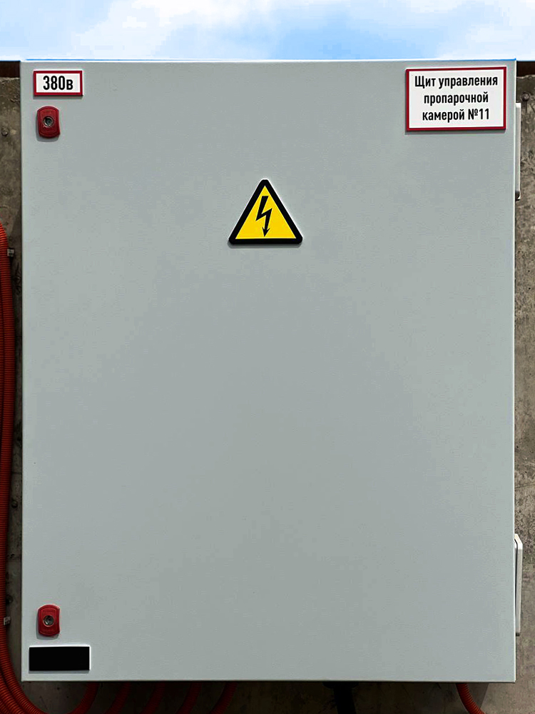

    В проекте использованы щиты управления в климатическом исполнении «Термо» с теплоизоляцией корпуса, подогревом и принудительной вентиляцией. Внутри щитов установлены датчики температуры ОВЕН ДТС414, данные с которых передаются в SCADA-систему, что позволяет исключить перегрев или обледенение электроники.
    Для бесконтактного обнаружения и подсчета ЖБИ-продукции используются реагирующие на металл индуктивные датчики ОВЕН PS2.

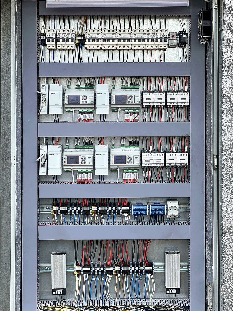

    Аппаратная основа системы — программируемые реле ОВЕН ПР205 с модулями расширения ОВЕН ПРМ. Эти устройства управляют ПИД-регуляторами подачи пара, связанными с электроприводами задвижек. Сеть обмена данными выполнена на базе оптоволокна и витой пары с УФ-защитой, что обеспечивает надежную связь в любых погодных условиях.
    Все оборудование, использованное в проекте, подходит для эксплуатации в суровых погодных условиях. Промышленные неуправляемые L2 коммутаторы ОВЕН КСН210-5 с 5 портами 10/100Base-T/TX рассчитаны на работу в расширенном диапазоне рабочих температур от -40 до +55 ⁰C. Блок питания ОВЕН БП60К, предназначенный для питания автоматики, работает при температуре от -40 до +70° С без снижения рабочих характеристик.
