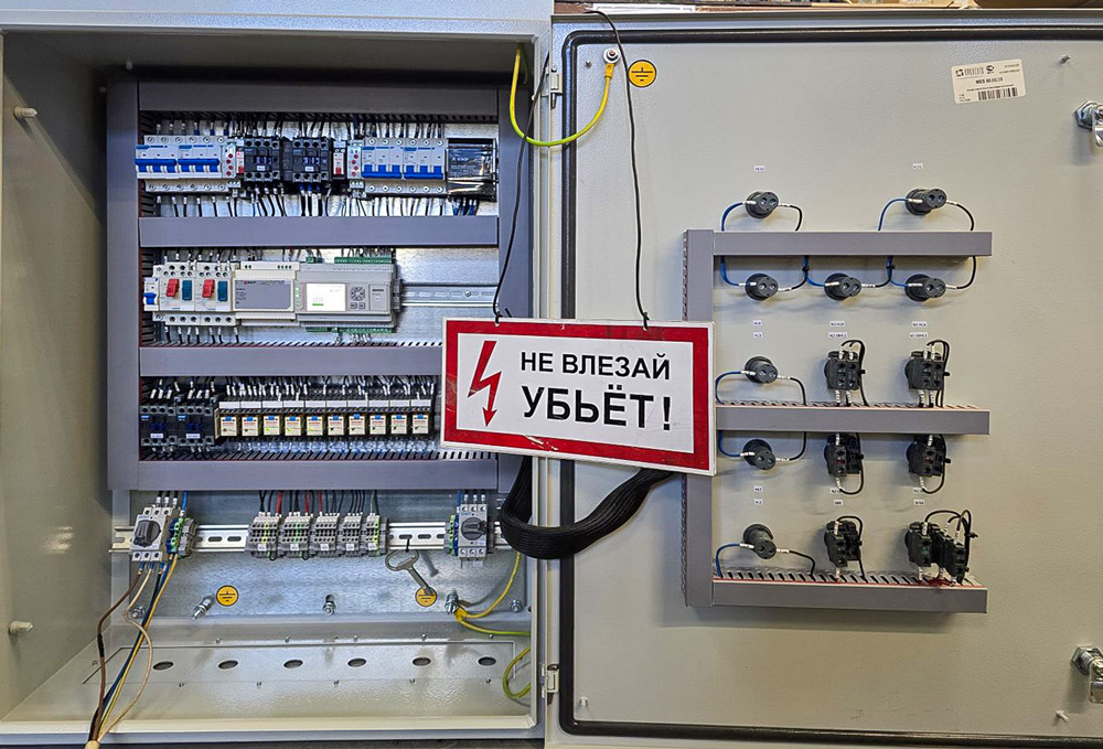

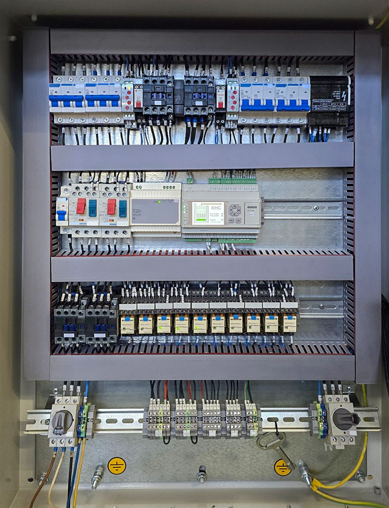

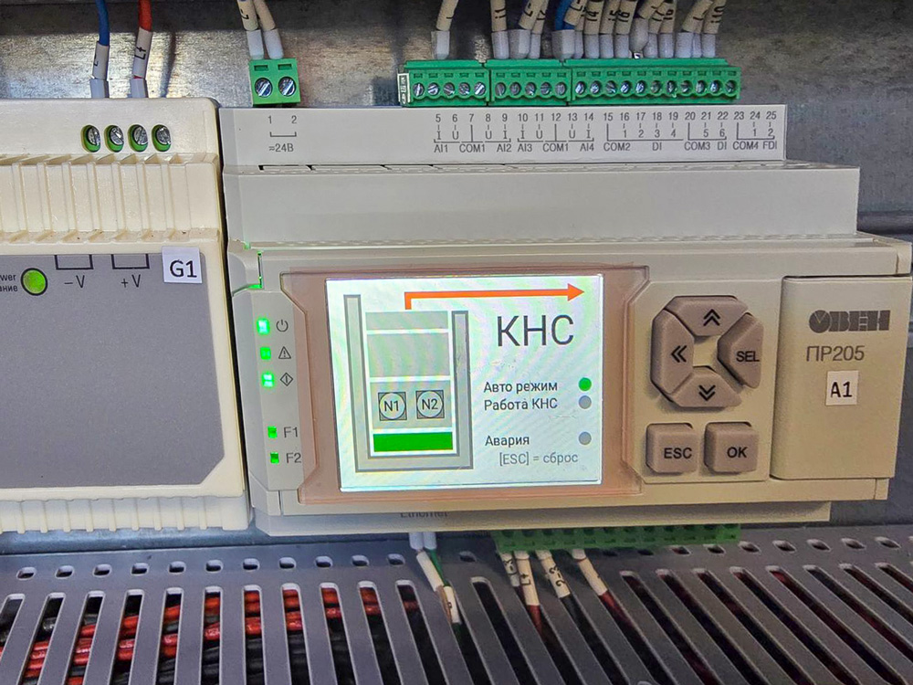

    Инженеры компании собрали компактный навесной щит управления, где логическим ядром системы сделали программируемое реле ОВЕН ПР205.

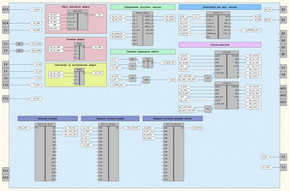

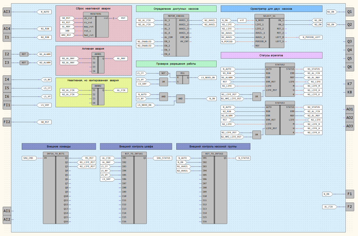

    Система управляет двумя погружными насосами, один из которых работает, второй — в резерве. Для продления ресурса реализована умная ротация насосов: по времени работы и по очередности включения.
    Аварийные сигналы автоматически сбрасываются при восстановлении нормального режима. Все данные передаются по Modbus RTU/TCP в диспетчерскую, поддерживается локальное управление и проверка настроек.

    • упростить наладку и диагностику благодаря программируемому реле ОВЕН ПР205 с поддержкой Modbus RTU/TCP;
