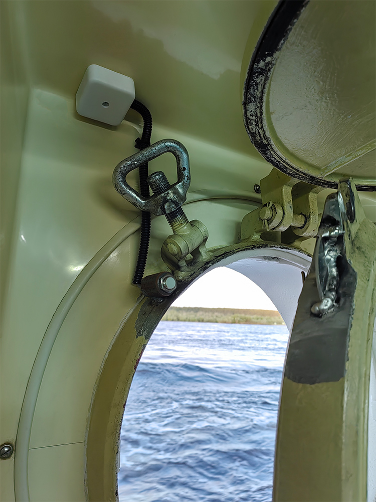

    На каждый иллюминатор установлен бесконтактный индуктивный датчик, который срабатывает даже на открытие до 4 мм. Чтобы упростить обработку данных, теплоход разделили на условные секции.

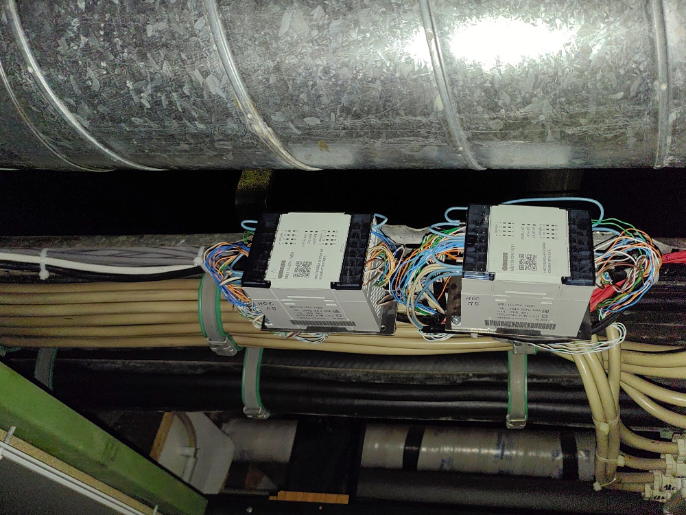

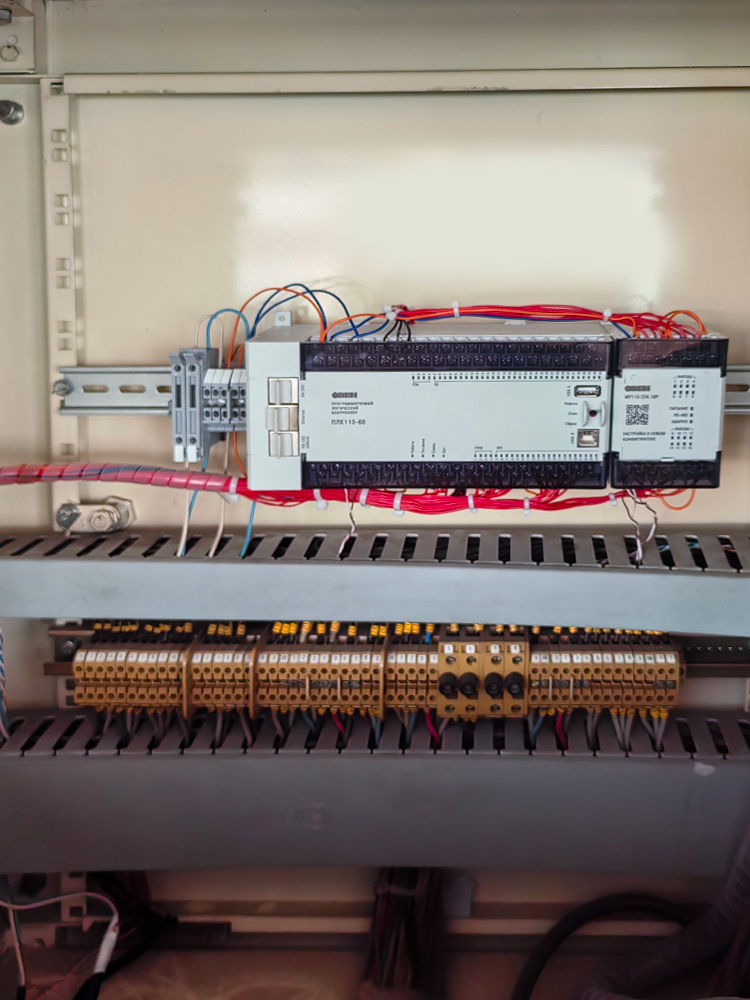

    Сигналы от датчиков поступают на модули дискретного ввода ОВЕН МВ110-224.16ДН, объединенные в сеть по интерфейсу RS-485. Далее информация передается в программируемый логический контроллер ОВЕН ПЛК110-60 [М02], который обрабатывает основные данные: определяет состояние каждого иллюминатора, моделирует логику оповещения и фиксирует события, а также формирует дискретные сигналы для вывода на контрольную панель, расположенную у вахтенного начальника.

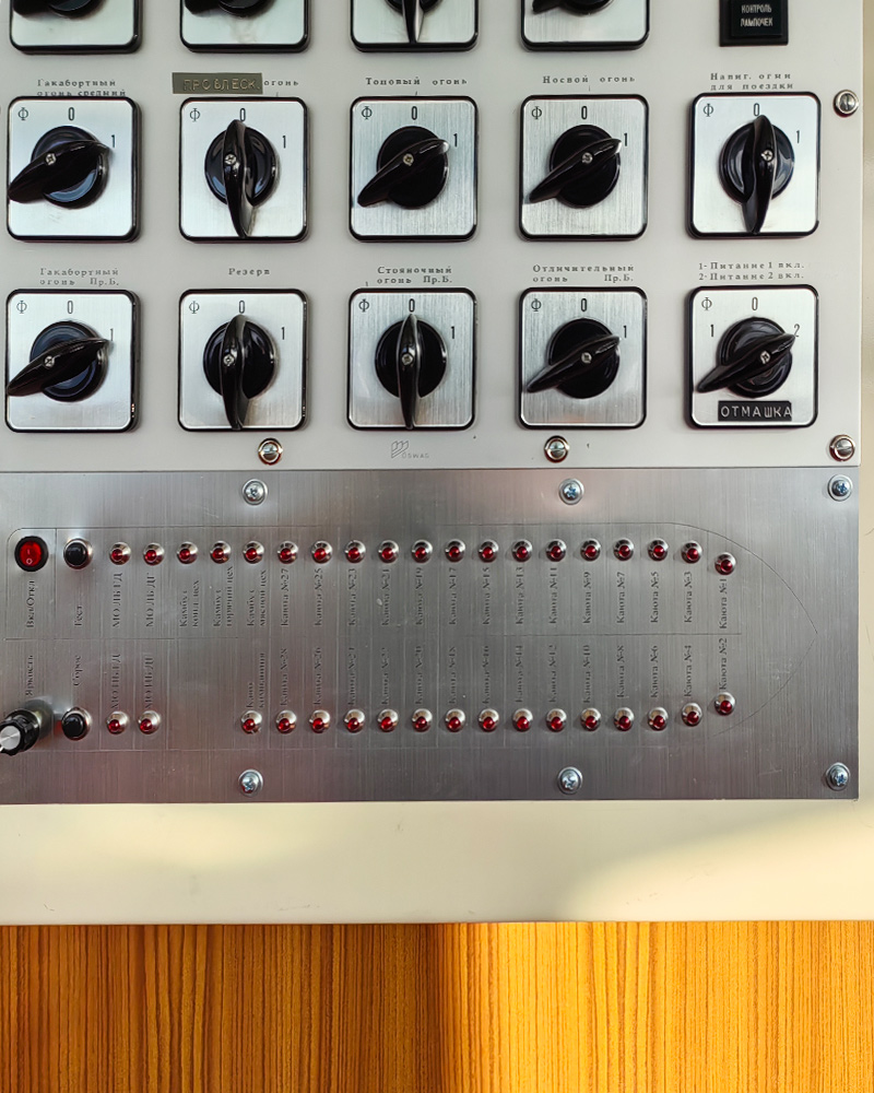

    Обработав информацию, ПЛК110 передает управляющие команды на модуль дискретного вывода ОВЕН МУ110-224.16Р. Он включает световую и звуковую сигнализацию и передает сигналы на контрольную панель вахтенного начальника. Благодаря такому построению системы вахтенный оперативно получает уведомление, какой именно иллюминатор открыт, и может быстро принять меры.
    Новая система перевела контроль состояния иллюминаторов в дистанционный автоматический режим. Теперь информация о каждом окне, оборудованном датчиком, поступает в режиме реального времени, а при любом их открытии срабатывает световая и звуковая сигнализация.
