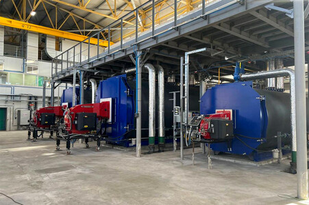

    Газовые котельные являются ключевым звеном систем теплоснабжения жилых и промышленных объектов. От надежности их работы зависит стабильность подачи тепла, особенно в регионах с холодным климатом. Учитывая это, городская администрация Белогорска (Амурская область) решила автоматизировать управление газовой котельной в микрорайоне Амурсельмаш. Современная автоматизация позволяет не только поддерживать заданные параметры теплоносителя, но и оптимизировать расход топлива, снизить эксплуатационные затраты и повысить безопасность эксплуатации. Интеграция с системами удаленного мониторинга и применение алгоритмов погодозависимого регулирования приобретает особое значение в условиях работы без постоянного дежурного персонала.
    Выполнить проект взялся наш партнер «Электро Центр», специализирующийся на комплексном оснащении промышленных и инженерных объектов, начиная от поставки электротехнической продукции и оборудования для автоматизации, выполнения монтажных работ (в том числе по электрике, КИПиА, АСУ ТП, СКС) до разработки систем автоматизации и диспетчеризации (SCADA, программирование ПЛК) и сборки щитов управления и шкафов автоматики.
    При строительстве новой котельной требовалось внедрить современную систему автоматического управления на базе оборудования ОВЕН. Основными целями стали:
    • централизованное управление всеми узлами котельной, включая горелки, насосное оборудование, системы регулирования температуры и давления теплоносителя;
    • реализация алгоритмов энергоэффективной работы с учетом погодных условий;
    • обеспечение полной интеграции с диспетчерским пунктом для удаленного контроля и оперативного реагирования на нештатные ситуации.
    Проект был реализован на базе программируемого логического контроллера ОВЕН ПЛК160 и панели оператора ОВЕН СП315. Контроллер осуществляет централизованное управление всей системой: контролирует работу горелок, насосного оборудования, регулирует температуру и давление теплоносителя, а также обеспечивает защиту и диагностику аварийных состояний. Панель СП315 используется для локального мониторинга и управления, предоставляя оператору доступ к параметрам, журналу событий и ручному режиму управления.
    Управление осуществляется по алгоритмам, разработанным с учетом требований энергоэффективности и безопасности эксплуатации. Решение полностью адаптировано под особенности объекта и предусматривает возможность дальнейшего расширения.
    Дополнительно в проект внедрено погодозависимое регулирование. ПЛК160 автоматически корректирует температурный график в зависимости от температуры наружного воздуха, получаемой с подключенного уличного датчика. Это позволяет снизить теплопотери и повысить энергоэффективность системы. Также реализована интеграция с диспетчерским пунктом по Modbus TCP, обеспечивающая удаленный контроль, архивирование параметров и оперативное реагирование на нештатные ситуации.
    Заказчик получил надежную автоматизированную систему управления котельной, обеспечивающую стабильную и безопасную работу оборудования в полностью автоматическом режиме, без необходимости постоянного присутствия обслуживающего персонала. Внедрение погодозависимого регулирования снизило расход газа и повысило энергоэффективность теплоподачи. Интеграция с диспетчерским пунктом дала дистанционный контроль и оперативное реагирование на нештатные ситуации. Все это сократило эксплуатационные затраты и повысило управляемость технологического процесса.
