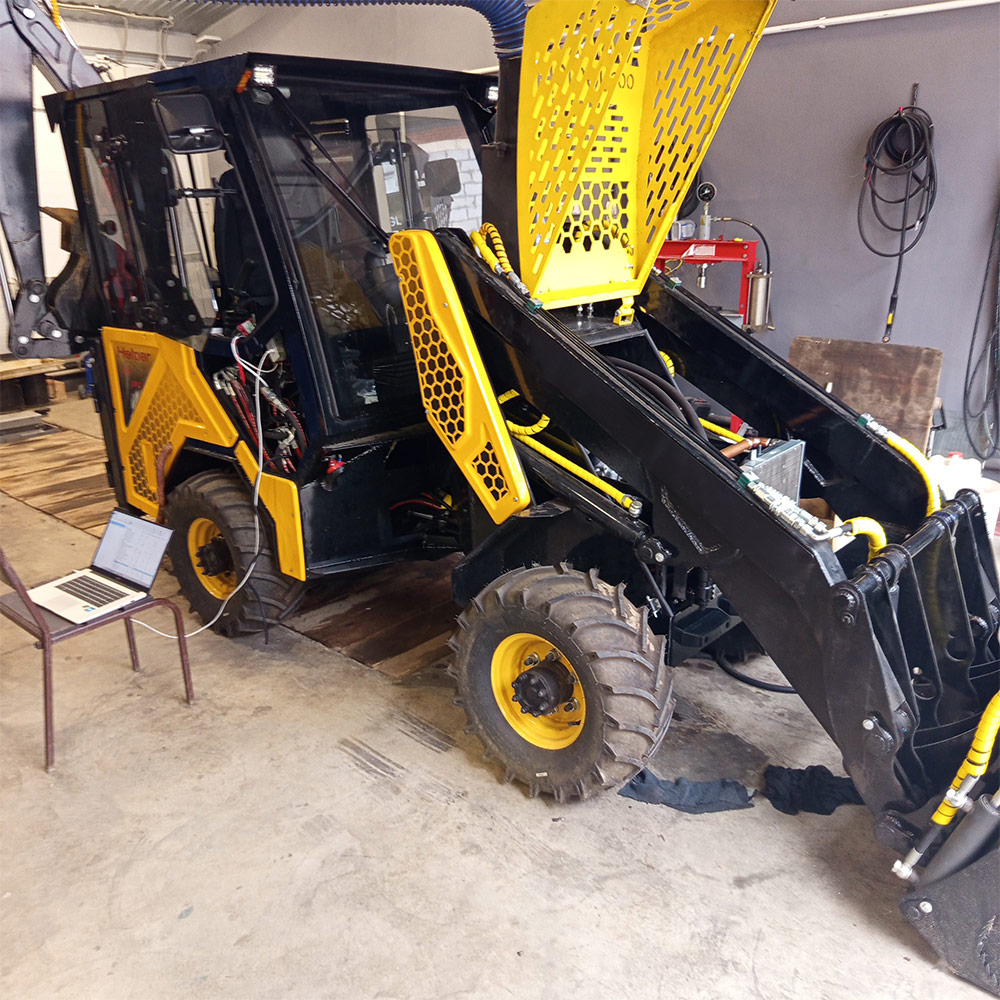

    Чтобы сохранить ресурс техники и снизить эксплуатационные риски, Ногинский завод по производству КИП неразрушающего контроля решил внедрить автоматизированную систему управления вентиляцией, заказав модернизацию трактора у нашего партнера «Квадрат Безопасности». Проект выполнен на базе оборудования ОВЕН.
    Завод приобрел трактор российского производства для собственных нужд и обслуживания внутренней территории. Однако штатная конструкция трактора не предусматривала автоматического включения вентилятора воздушной системы охлаждения. Необходимо было установить температурный датчик в масляный трубопровод и настроить прибор для включения вентилятора охлаждения по установочной температуре.

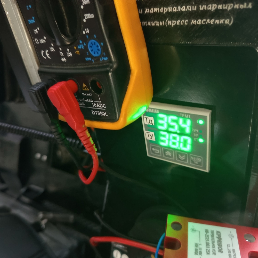

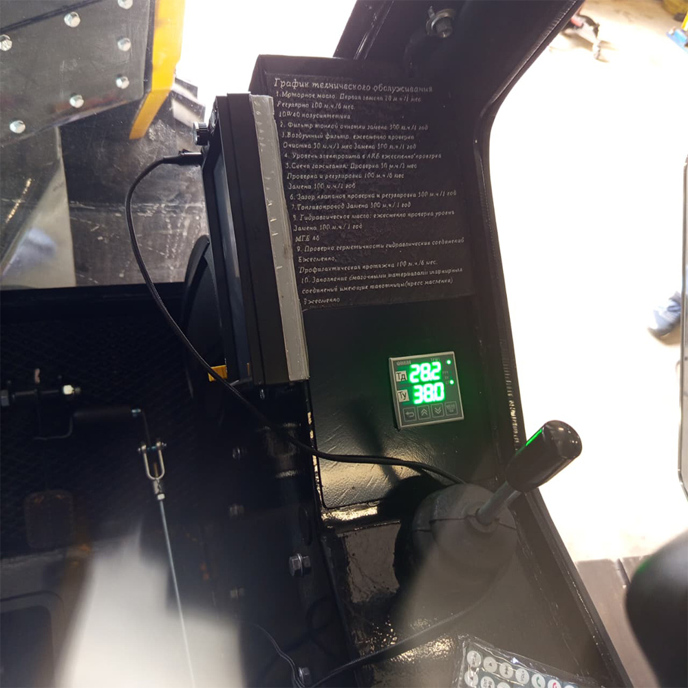

    В качестве основного управляющего элемента был выбран промышленный терморегулятор ТРМ1. Устройство принимает сигнал от датчика температуры масла, сравнивает его с заданным уставкой и в случае превышении порога автоматически подает управляющий сигнал на твердотельное реле. Для реализации проекта был выбран ТРМ1 в самом компактном исполнении – модификации Щ5. Параметры корпуса всего 48×48×103 мм. Два контрастных индикатора с настройкой выводимых параметров позволяют издалека видеть нужные показания прибора.

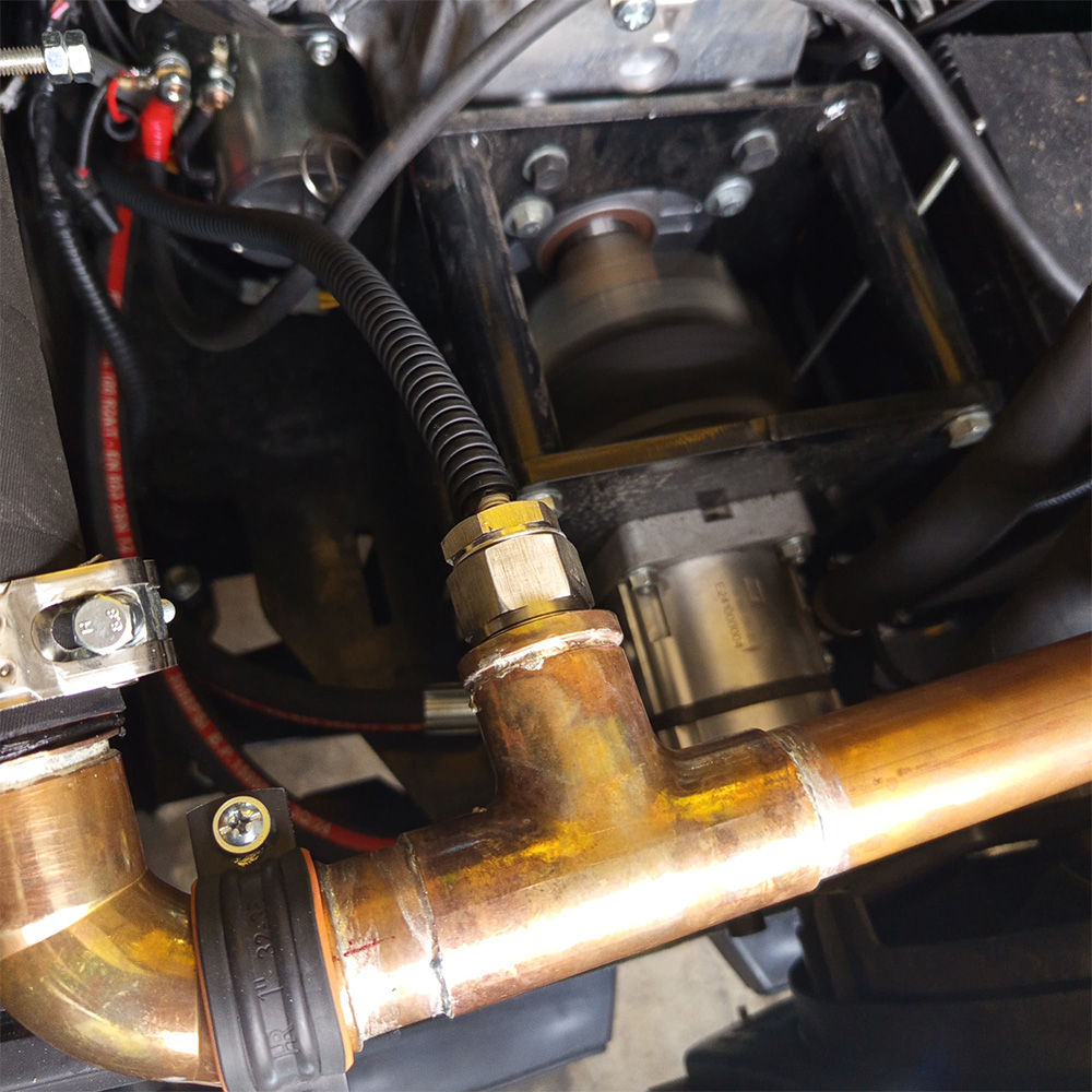

    Контроль температуры реализован с помощью термопреобразователя сопротивления ОВЕН ДТС064-50М.В3.60/2, установленного непосредственно в маслопровод. Для корректной и герметичной установки датчика использованы:
    • гильза защитная ОВЕН ГЗ.16.1.1.60, предохраняющая чувствительный элемент от механических повреждений и воздействия среды,
    • бобышка монтажная ОВЕН Б.П.1.20Х1,5.25.2, гарантирующая надежную врезку в трубопровод и фиксацию датчика.
    Управление вентилятором осуществляется через твердотельное реле ОВЕН HD-2525.DD3 (тип HD, 25 А), которое получает сигнал от ТРМ1 и коммутирует силовую цепь вентилятора.

    Автоматическая система включения вентилятора охлаждения успешно введена в эксплуатацию. Регулятор ТРМ1 обеспечивает точное срабатывание по температуре, что исключает перегрев масла и повышает общую надежность системы. При необходимости вентилятор может быть включен вручную. Установка прошла успешно, полностью закрыв все задачи заказчика без вмешательства в штатную систему управления трактора.
