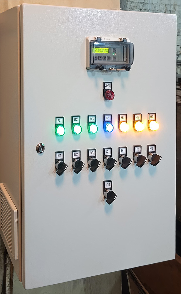

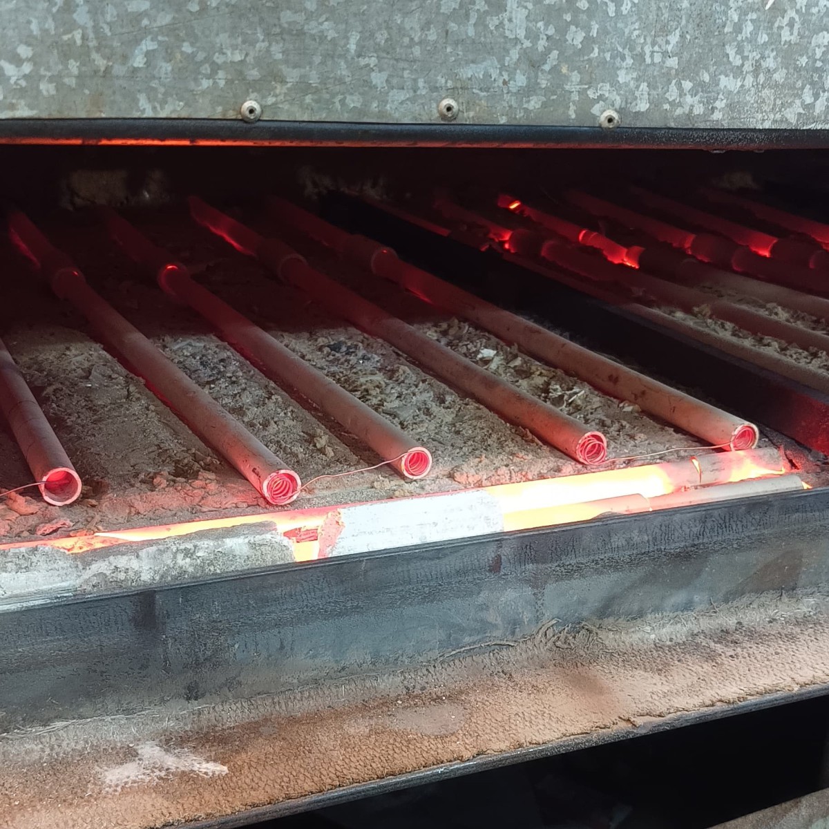

    Партнеру было необходимо модернизировать печь деформации стёкол. Применяемое ранее управление с ручным отключением печи при нагреве воздуха до 670-740 ⁰С без оповещения мастера о готовности оборудования к ручным работам предстояло заменить на систему 7-зонного автоматического управления ТЭНами с оповещением. Используемый шкаф управления технологически устарел и нуждался в замене, сама система работала на устаревшей версии измерителя-регулятора ОВЕН ТРМ1А, требовали замены и твердотельные реле, через которые осуществлялось управление нагревом. Для решения поставленной задачи было использовано современное оборудование ОВЕН.
    Специалисты "Элефант" на печь установили шесть датчиков температуры ОВЕН ДТПК031 (термопары ХА, тип К). Это дало возможность управлять шестью зонами печи: три датчика измеряют температуру в верхней части (слева, в центре и справа), три внизу (слева, в центре и справа), и отдельно от тумблера осуществляется управление (включение/выключение) зоной отсечки перед входом стекла в печь. Сигналы от датчиков напрямую заведены на модуль ввода аналоговых сигналов ОВЕН МВ110-8А.

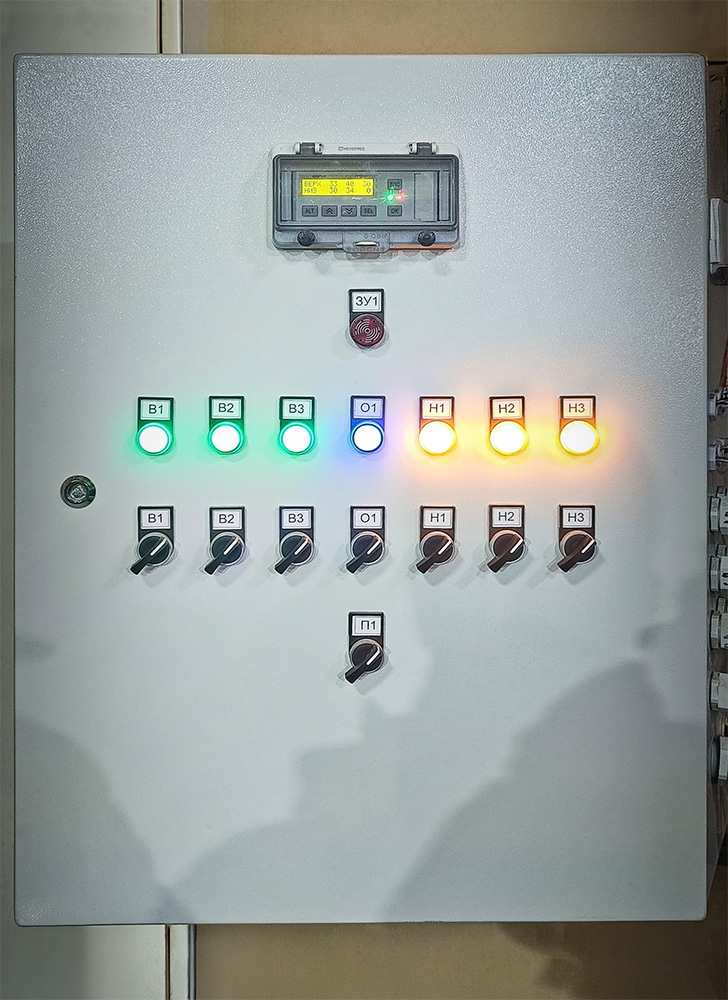

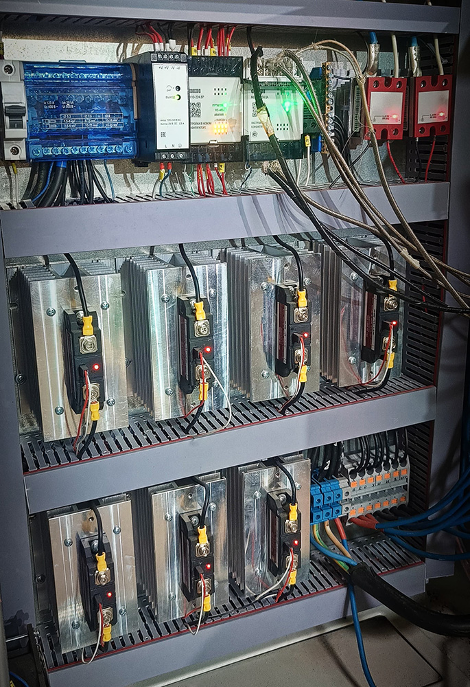

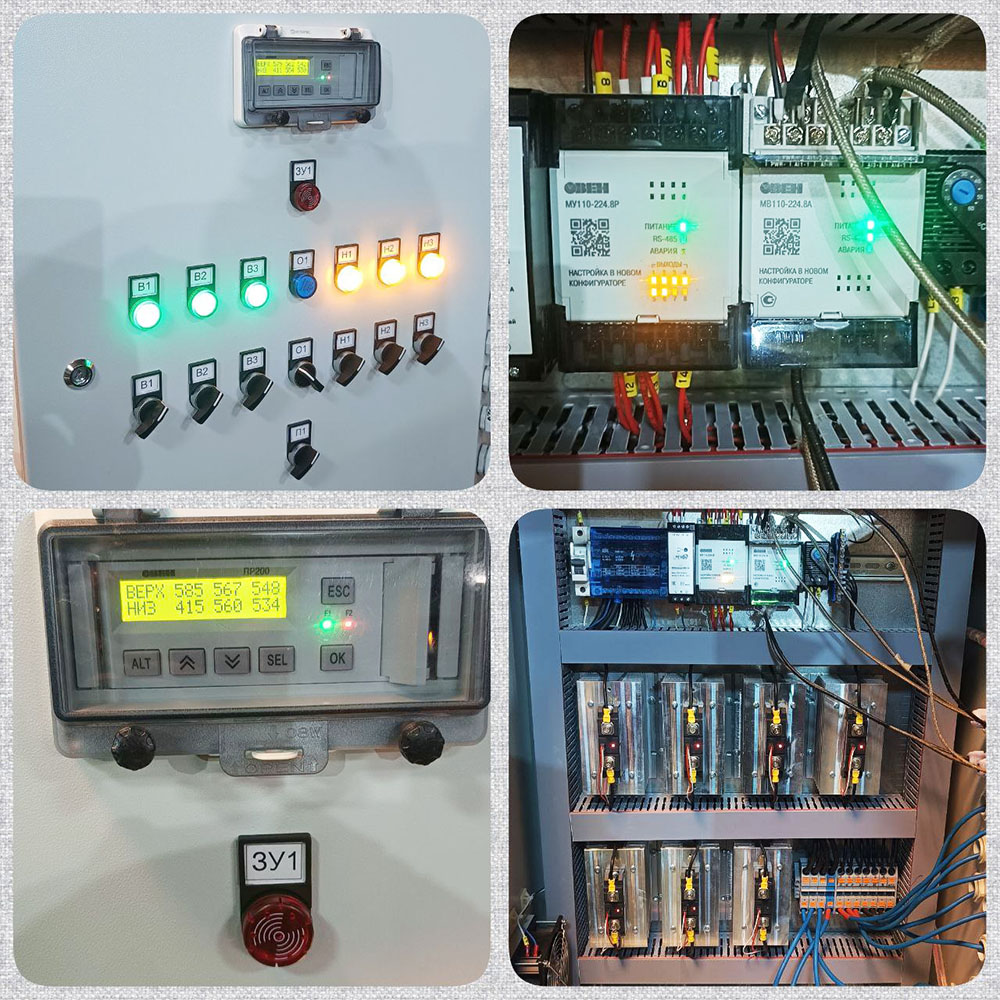

    В качестве основного управляющего устройства было выбрано программируемое реле с экраном – модификация ПР200-24.3.1.0. Сигналы от шести модулей МВ110-8А и от тумблера, включающего зону отсечки, поступают на ПР200, который передает эти данные по RS-485 на модуль дискретного вывода МУ110-8Р. Управление нагревом печи осуществляется через твердотельные реле SBDH-15044.ZD3. Модуль МУ110-8Р управляет шестью твердотельными реле (еще одно ТТР зоны отсечки включается вручную от тумблера) и семью сигнальными лампами включения нагрева: зелёные – верх, жёлтые – низ, синяя – зона отсечки.
    Ввод и вывод уставок было решено сделать непосредственно на экране ПР200, что исключило применение сенсорной панели оператора. Сам прибор был вынесен на дверцу шкафа управления с использованием защитной крышки MEYERTEC MT-WPC8. Сигнал о готовности нагрева дает зуммер MEYERTEC MT22-SM24 (звонок с подсветкой, 80 дБ, красный 24 В).
    На дверце шкафа управления установлены восемь тумблеров MEYERTEC MTB2-BJZ112: один для подачи питания 24 В, другие семь – для включения/отключения каждой из семи зон печи при достижении заданной оператором температуры. Для поддержания микроклимата в шкафу управления и автоматического включения вентилятора KIPVENT-200.01.230 использован термостат МТК-СТ0.
