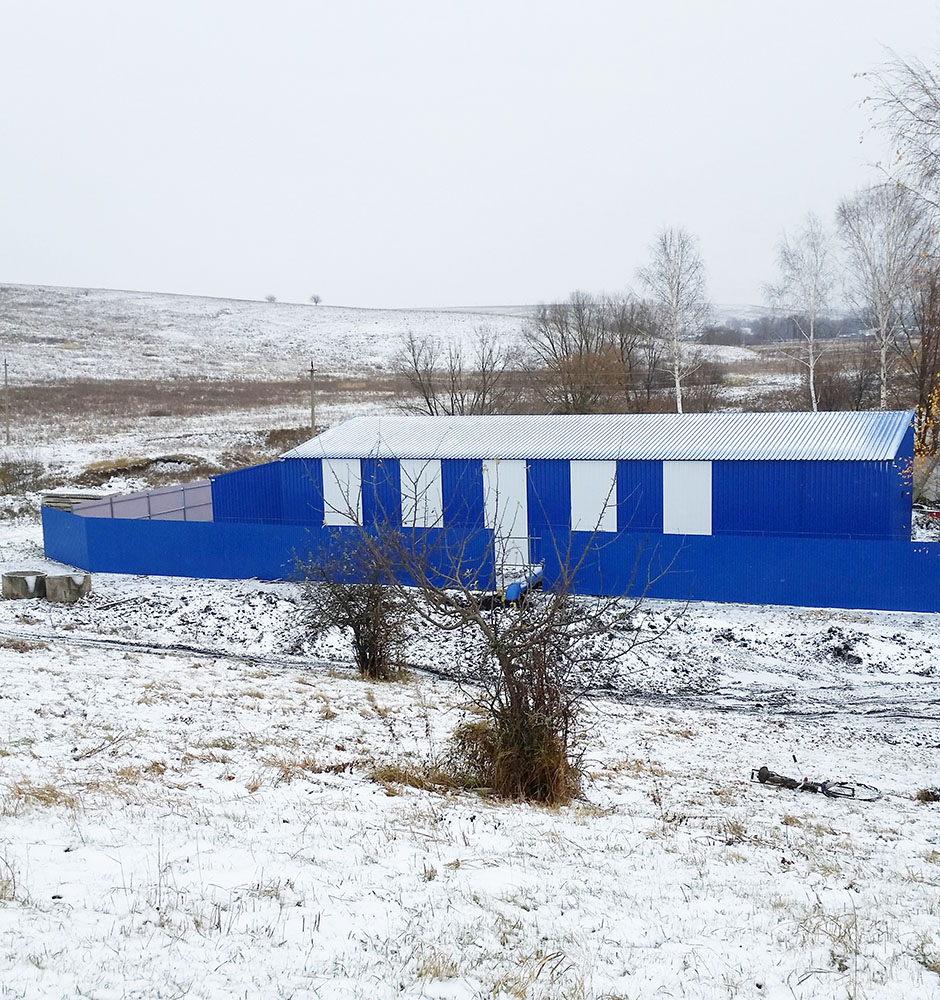

    В рамках модернизации системы орошения сельскохозяйственных земель необходимо было разработать комплексное решение для автоматизации работы блочно-модульных насосных станций с потребляемой мощностью 1 Мегават. Главной задачей проекта стало создание надежной и эффективной системы управления тремя насосами общей мощностью 132 кВт, которая могла бы с высокой точностью поддерживать необходимое давление воды в трубопроводной сети и плавно регулировать производительность. Кроме того, по просьбе заказчика необходимо было предусмотреть возможность удаленного мониторинга и управления через облачный сервис, что позволило бы оптимизировать техническое обслуживание и снизить эксплуатационные затраты.

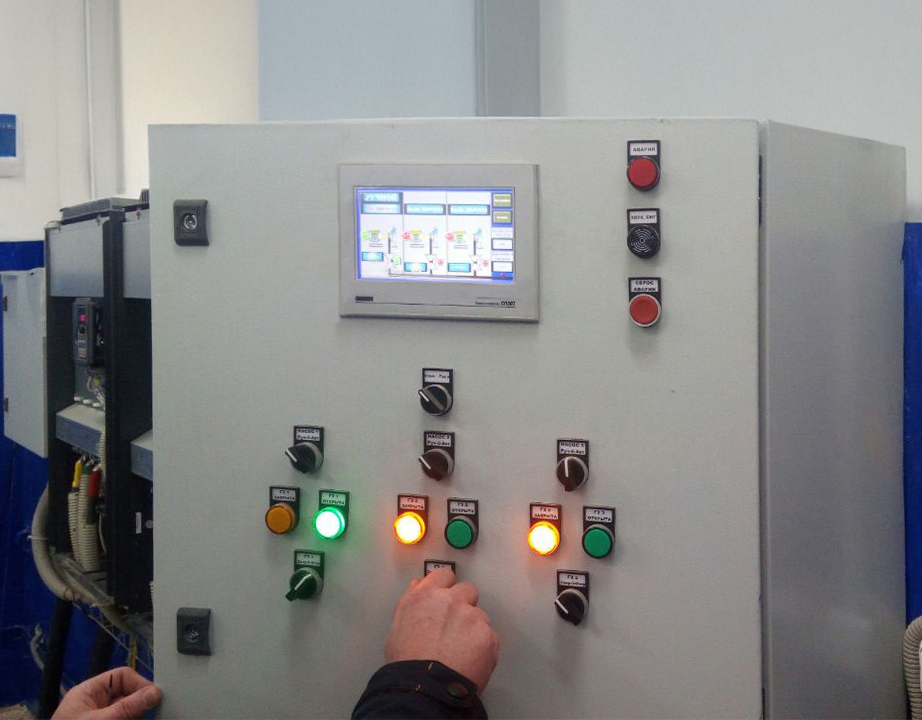

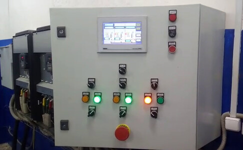

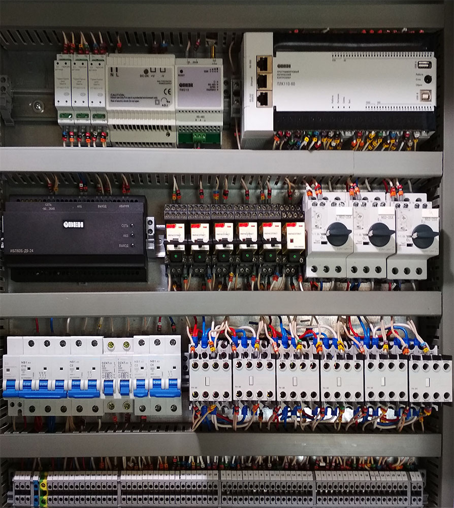

    Для реализации проекта был разработан шкаф управления насосами ШУН. В качестве основного управляющего элемента выбран программируемый логический контроллер ОВЕН ПЛК110, который имеет большое количество встроенных интерфейсов, в том числе Ethernet для удаленного управления.

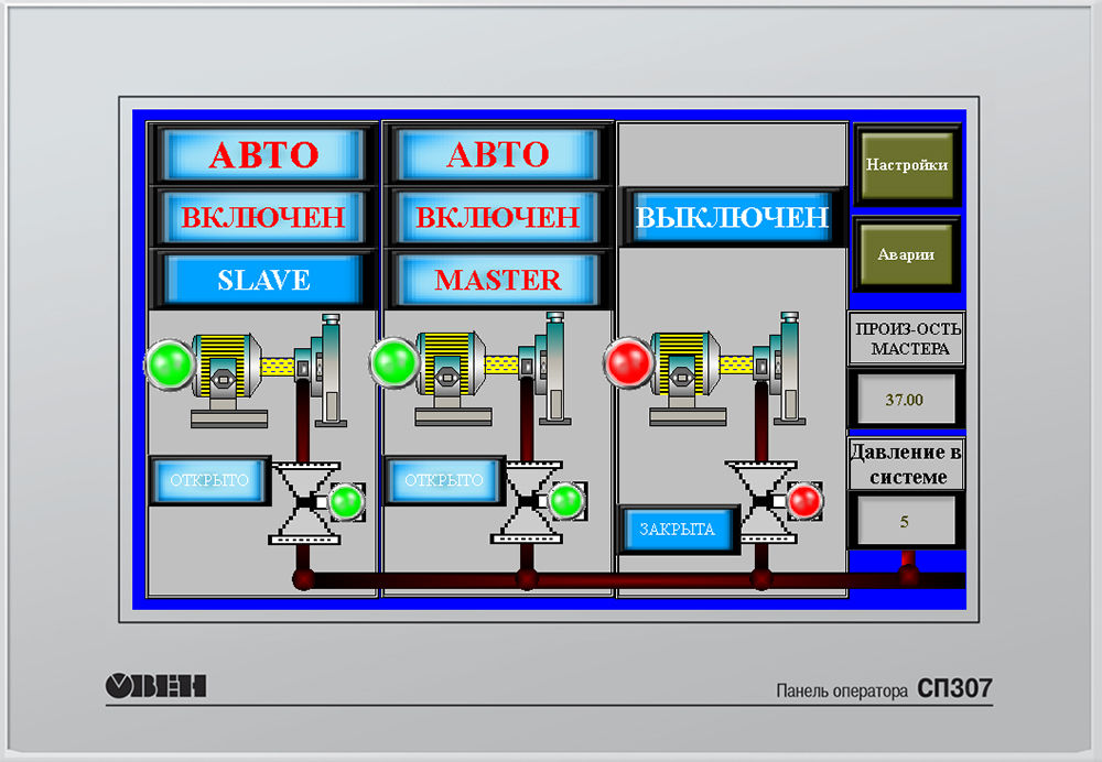

    Для визуализации и локального управления была использована сенсорная панель оператора ОВЕН СП307 с поддержкой протоколов Modbus RTU и TCP и возможностью подключения к SCADA-системам и облачным сервисам.
    Плавное управление насосами реализовано с помощью частотных преобразователей. Они эффективно регулируют скорость вращения двигателей и снижают энергопотребление.
    Давление в системе контролируется с помощью преобразователя давления ОВЕН ПД100-ДИ.
    Для питания автоматики используется источник питания с резервированием ИБП60Б.
    Особенностью решения стала реализация каскадного управления насосами по алгоритму «переменный мастер». Чередование ведущего агрегата обеспечило равномерное распределение нагрузки между насосами и повысило ресурс всей системы. Кроме того, это экономит электроэнергию.

    ШУН оснащен комплексной защитой от нештатных ситуаций. Всего предусмотрено более 30 типов защит, что гарантирует безопасную и надежную эксплуатацию насосной станции в автоматическом режиме без постоянного присутствия персонала.

    Интуитивно понятный интерфейс панели оператора и возможность как автоматического, так и ручного управления значительно упростили обслуживание системы.

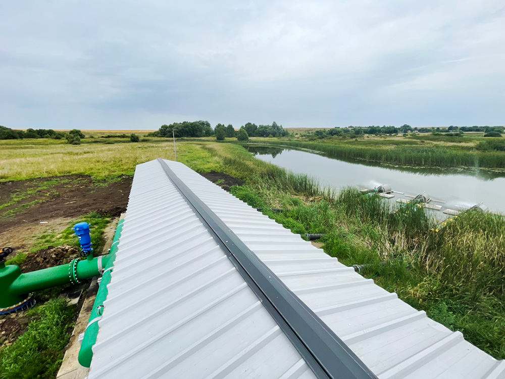

    В связи с тем, что реализация проекта проходила в неблагоприятных погодных условиях, была дополнительно решена проблема выравнивания давления в трубопроводе из-за больших рельефных перепадов полей. Для этого был разработан алгоритм ПО для ПЛК110, который позволил минимизировать гидроудары обратного потока воды при остановке насосов.
