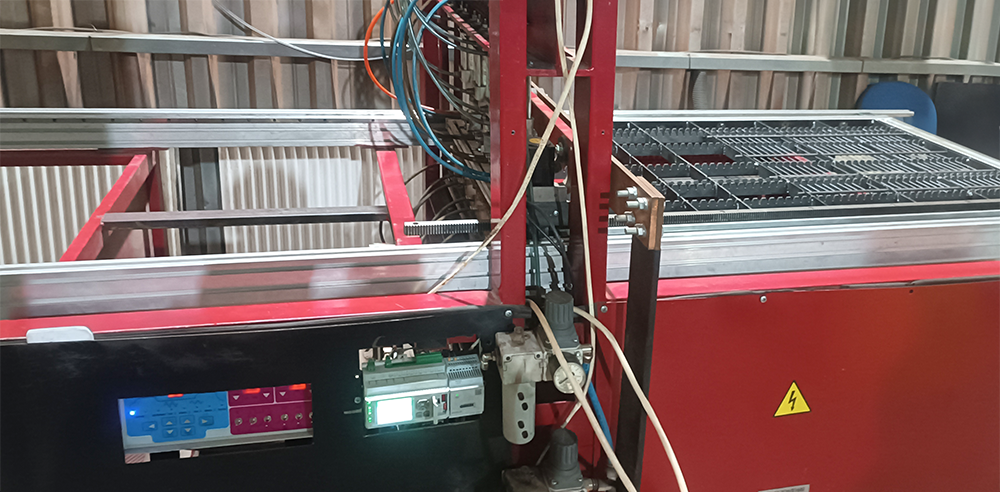

    В г. Твери на базе оборудования ОВЕН наш партнер Electron восстановил работоспособность станка для производства сварной сетки для ООО "Органайзер". Компания Electron занимается ремонтом промышленной электроники и автоматизацией производств.
    Заказчик столкнулся с выходом из строя контроллера, управляющего станком для производства сварной сетки, что привело к полной остановке производства. Поэтому основной целью стало восстановление работоспособности оборудования. Требовалось заменить устаревший контроллер на современное решение, способное обеспечить точное управление механизмами станка, включая сервоприводы, пневматические компоненты и сварочные циклы. Ключевыми критериями выбора нового оборудования стали доступность, надежность, техническая поддержка и совместимость с существующей системой.

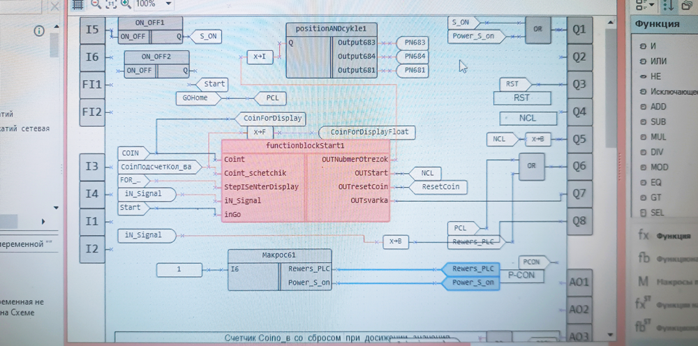

    Станок для производства сварной сетки с автоматизированной системой формирует ячейки сетки и сваривает их в единое полотно. Программируемое реле ОВЕН ПР205 играет ключевую роль в управлении этим процессом, выполняя следующие функции:
    • ПР205 генерирует прецизионные команды для сервопривода, определяя скорость и направление движения электродов для точного позиционирования в точках сварки.
    • Программируемое реле активирует пневматические цилиндры, отвечающие за прижатие электродов к сетке в заданных точках перед сваркой. Управление пневматикой осуществляется посредством дискретных выходов ПР205, коммутирующих электромагнитные клапаны.
    • ПР205 задает длительность импульсов сварки, обеспечивая оптимальный режим для каждого типа сетки и толщины проволоки. Настройка времени сварки позволяет оптимизировать технологический процесс и исключить прожигание металла.
    • ПР205 обрабатывает сигналы от датчиков позиционирования и датчиков положения цилиндров, обеспечивая точную синхронизацию всех этапов процесса сварки. Программируемое реле корректирует параметры в режиме реального времени, обеспечивая стабильную работу станка.
    Цикл работы станка выглядит следующим образом: ПР205 выдает команду сервоприводу на перемещение электродов → сервопривод позиционируется в заданной точке → ПР205 активирует пневматические цилиндры для прижатия электродов → ПР205 включает сварочный импульс.
    Внедрение системы управления станком для производства сварной сетки на базе ОВЕН ПР205 позволило:
    • Повысить качество продукции за счет точного управления процессами.
    • Увеличить скорость производства благодаря автоматизированному циклу.
    • Снизить эксплуатационные затраты за счет надежности оборудования.
    Александр Бойцов, инженер компании Electron
    Выбор ОВЕН ПР205 обусловлен его надежностью, простотой интеграции в существующую систему и оперативной технической поддержкой. Это позволило не только восстановить станок, но и повысить точность управления сварочными процессами. Решение на базе оборудования ОВЕН обеспечило заказчику возобновление производства с улучшенными характеристиками точности и снижением риска повторных поломок.
