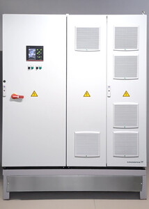

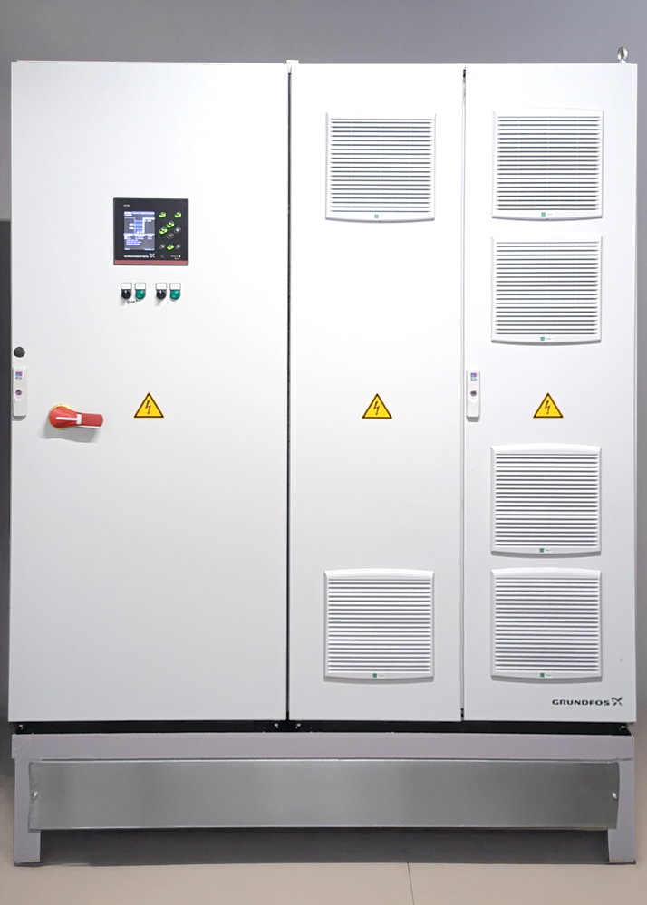

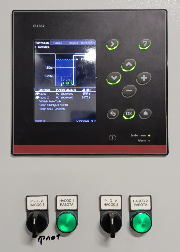

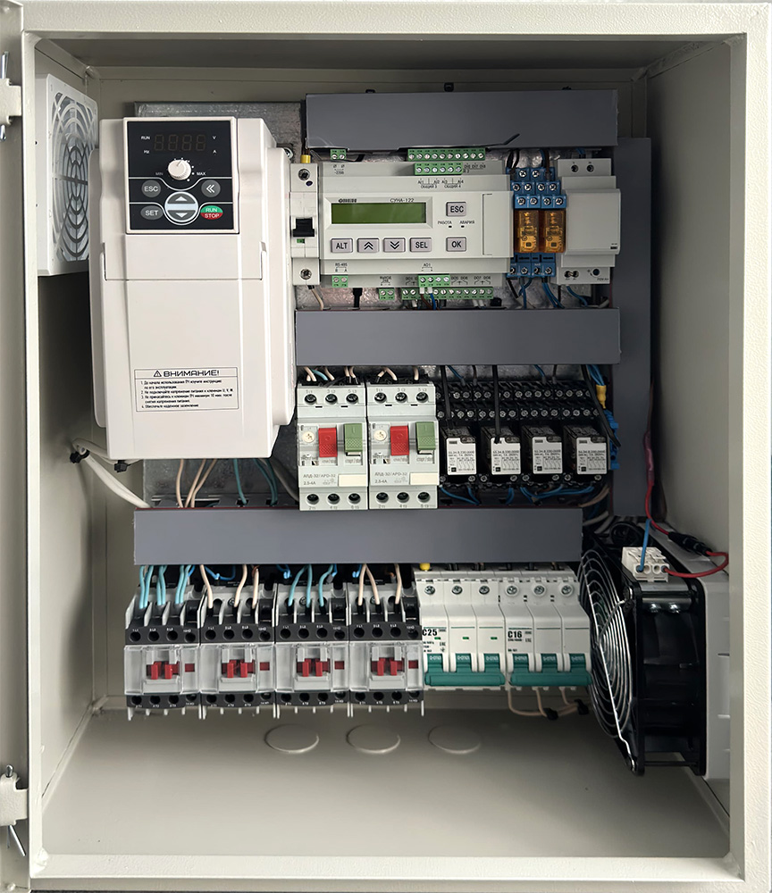

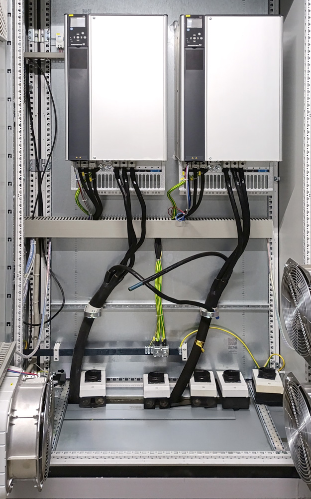

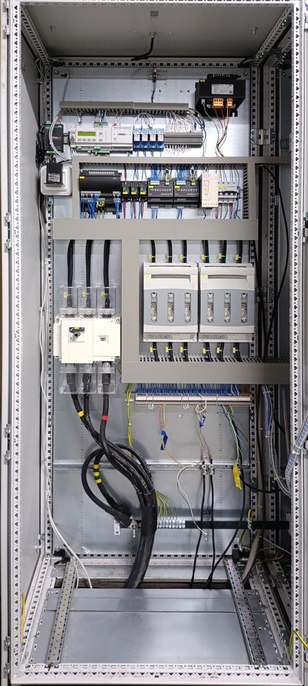

    Перед компанией стояла задача восстановления работоспособности канализационной станции Grundfos Control с двумя насосами мощностью 90 кВт после выхода из строя модуля ввода-вывода IO351 Grundfos. Критичность ситуации заключалась в прямой зависимости производственного процесса предприятия от канализационной системы. Простой станции приводил к немедленной остановке производства, поэтому требовалось оперативное и надежное решение, минимизирующее время простоя и затраты. Замена или ремонт оригинального модуля ввода-вывода не представлялись возможными в установленные сроки.

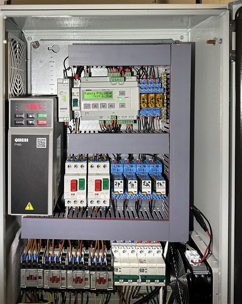

    Команда "Агроэко-ЮГ" предложила и реализовала замену управляющего контроллера Grundfos на отечественное решение на базе контроллера ОВЕН СУНА-122. При этом ключевыми факторами были максимальная оперативность и сохранение исходного функционала системы.

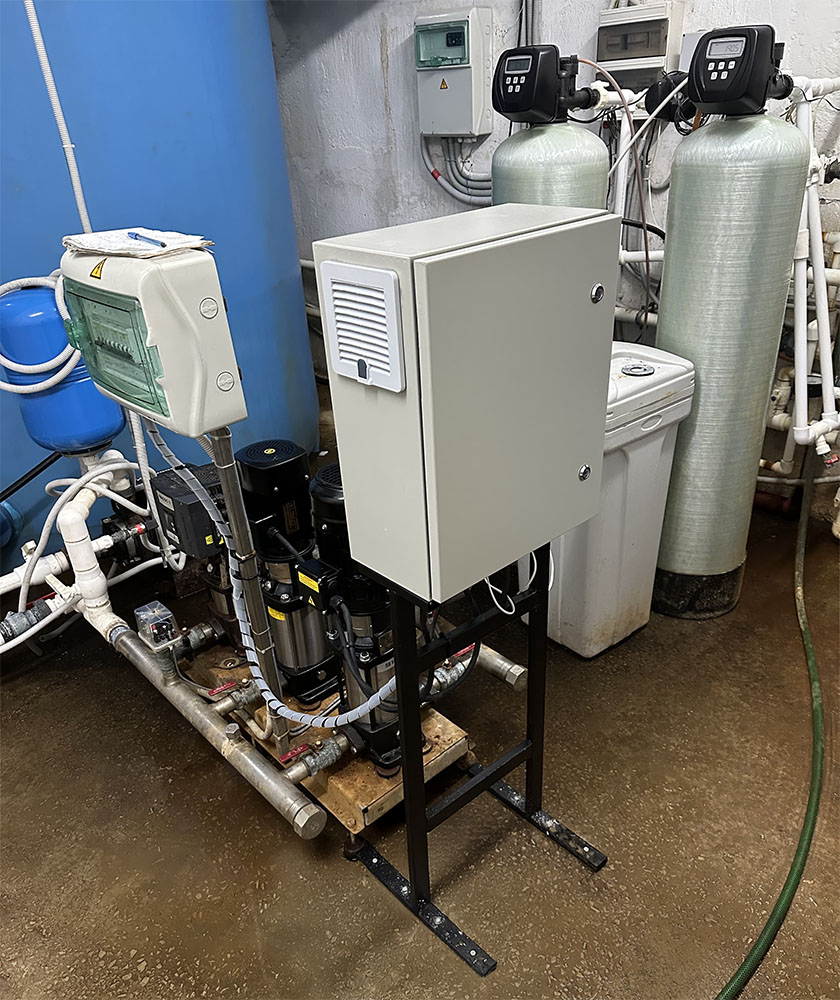

    СУНА-122 управляет насосами в соответствии с заданными параметрами и сигналом от датчика давления ОВЕН ПД100И, который обеспечивает точное измерение давления в системе для контроля уровня жидкости в приемном резервуаре, а также включения и выключения насосов. Подвесные сигнализаторы уровня ОВЕН ПСУ-1 служат для передачи данных на контроллер для оптимизации работы насосов и предотвращения аварийных ситуаций. Блок питания ОВЕН БП14Б обеспечивает стабильное электропитание контроллера СУНА-122.
    Благодаря оперативной замене контроллера простой производственного процесса заказчика был сведен к минимуму. Канализационная станция была запущена в работу в кратчайшие сроки.
    Контроллер ОВЕН СУНА-122 полностью восстановил функциональность управления насосами, обеспечивая поддержание необходимого уровня жидкости и предотвращение переливов. Использование оборудования отечественного производства обеспечивает доступность запасных частей и технической поддержки в будущем, что снижает риски длительных простоев в случае возникновения неисправностей.

    Выбор контроллера ОВЕН СУНА-122 обусловлен его доступностью, простотой интеграции и достаточной функциональностью для решения поставленной задачи. Замена модуля ввода-вывода Grundfos или, тем более, полная замена системы, потребовали бы значительно больших финансовых вложений и времени. Использование СУНА-122 позволило заказчику существенно сэкономить.
