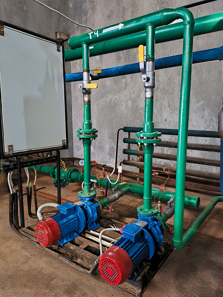

    МУП "Радужныйтеплосеть" столкнулось с необходимостью повышения эффективности работы циркуляционных насосов ГВС на одном из ЦТП. При существующей системе оба насоса работали с фиксированной скоростью, что вело к избыточному потреблению электроэнергии и не обеспечивало оптимального поддержания заданного перепада давления в сетях ГВС.

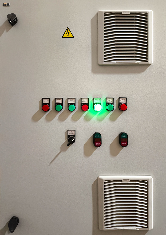

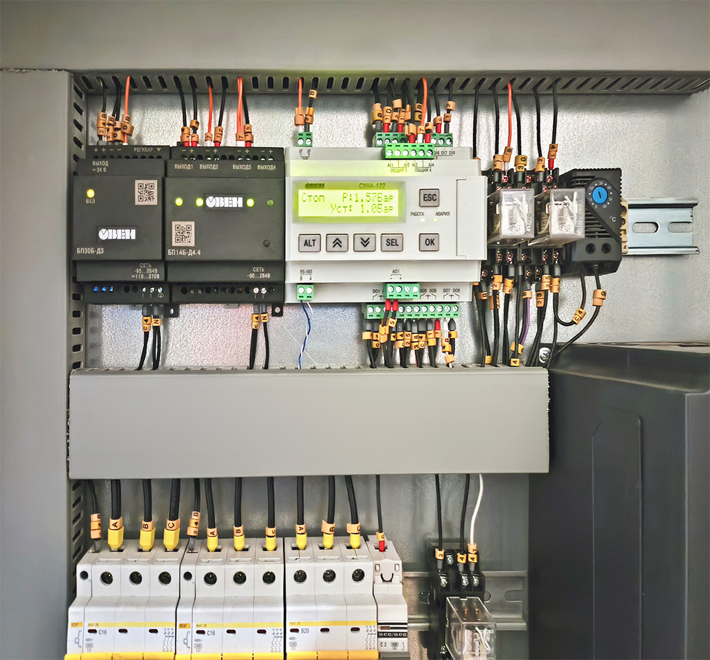

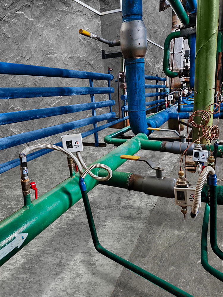

    Инженеры МУП "Радужныйтеплосеть" разработали и внедрили автоматизированную станцию управления двумя циркуляционными насосами ГВС на базе контроллера ОВЕН СУНА-122 (алгоритм 05.10), который является основным управляющим элементом системы и реализует ПИД-регулирование для поддержания заданного перепада давления.
    Система управления работает в двух режимах: автоматическом и ручном (аварийном). В автоматическом режиме контроллер СУНА-122 на основе данных с датчика давления управляет частотным преобразователем, регулируя скорость вращения насоса для поддержания заданного перепада давления. В случае выхода из строя одного из насосов система автоматически переключается на резервный. Предусмотрены защиты от "сухого хода", превышения давления и перегрузки. Механическая и электрическая блокировки предотвращают одновременное включение одного насоса как от сети, так и от частотного преобразователя.
