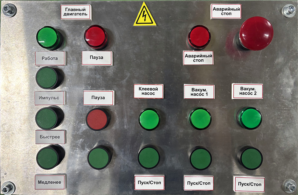

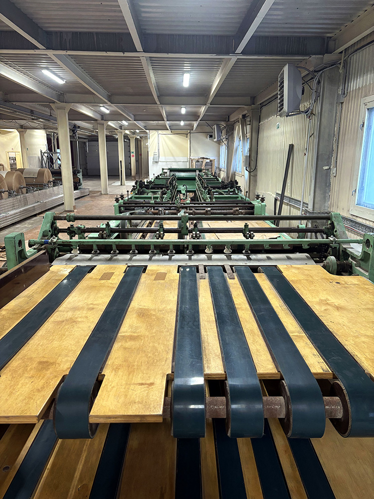

    Перед командой компании "Водорацкий Инжиниринг" стояла задача модернизировать управление немецким станком для изготовления картонных пакетов 1970 года выпуска. Необходимо было реализовать современное решение, позволяющее осуществлять управление оборудованием не только со стационарного пульта, но и с нескольких дублирующих и переносных пунктов. Также требовалось обеспечить контроль всех исполнительных механизмов: основного электродвигателя, двух вакуумных и одного клеевого насоса, при этом повысив общую надежность и уровень безопасности эксплуатации станка.

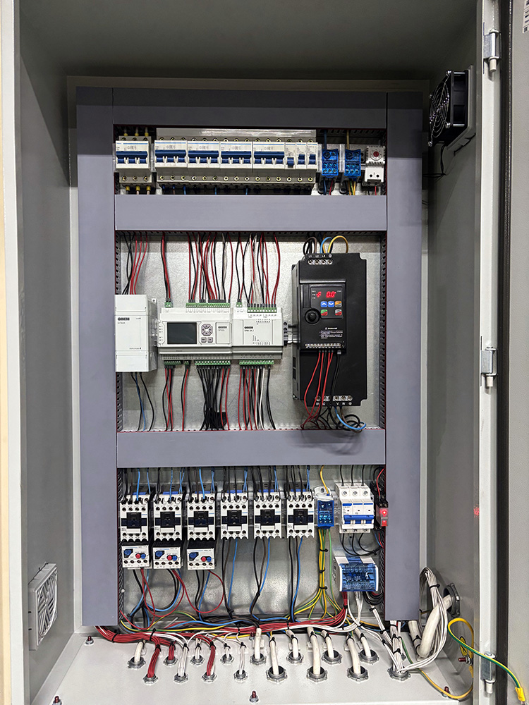

    Для выполнения поставленной задачи партнер спроектировал современный шкаф управления на базе программируемого реле ОВЕН ПР205. Для реализации управления с разных мест применен модуль расширения дискретных входов-выходов ОВЕН ПРМ24.1. Электропитание автоматики и датчиков организовано через надежный источник ОВЕН БП60К.
    Для плавного и энергоэффективного запуска электродвигателя в систему интегрирован частотный преобразователь с аналоговым управлением по сигналу 4...20 мА и поддержкой обмена данными по интерфейсу RS-485. Пуск и остановка электродвигателя осуществляются через дискретные сигналы, а все параметры работы, статусы и коды ошибок постоянно контролируются ПР205. Логика работы реализована в среде программирования Owen Logic с помощью четырех функциональных блоков на языке ST, что обеспечивает простоту и надежность алгоритмов.
