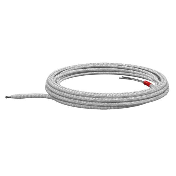

  • ДТПХхх1 термопары проволочные бескорпусные (поверхностные)
    от 592,92 ₽
    Предназначены для измерения температуры поверхностей при помощи закладных деталей в окислительных и нейтральных газовых средах, не содержащих веществ, вступающих во взаимодействие с материалом термопар и влажностью не более 80 %.
    Отличительные особенности:
    • С открытым «горячим» спаем.
    • Бюджетные и малогабаритные.
    • Имеют сертификат средств измерений и проходят первичную поверку на заводе-изготовителе.
    Конструктивное исполнение ОВЕН ДТПК (ХА), ДТПL(ХК)
    Модель
    Диаметр термо-
    электрода
    D, мм
    D1, мм
    Тип изоляции
    Диапазон измеряемых температур
    Длина термопары L, м *
    Длина кабельного вывода l, м *
