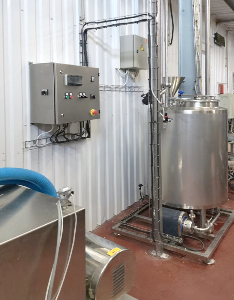

    Перед партнером стояла задача разработать автоматизированную систему OptiPLANT для управления СИП-модулем. Модуль предназначен для получения моющих растворов. Требовалось организовать циркуляцию раствора по контурам мойки фасовочного автомата FS5000 производства ILPRA S.p.A. (Италия) и дополнительно контролировать процессы ополаскивания и термической дезинфекции в автоматическом режиме.

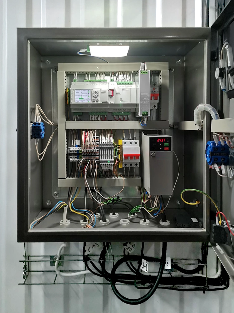

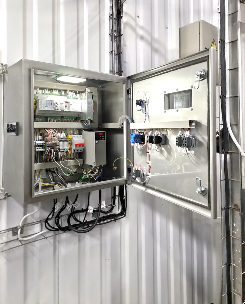

    Разработан шкаф управления на базе программируемого реле ОВЕН ПР205. Данное решение обеспечивает автоматическое управление технологическим алгоритмом работы СИП-модуля, включая циркуляцию моющих растворов, ополаскивание и термическую дезинфекцию.
    В проекте также применяются и другие устройства ОВЕН:
    • Модуль расширения ПРМ-24.1 для увеличения количества доступных каналов ввода-вывода.
    • Датчик ДТС035-РТ1000.В3.120 для контроля температуры моющих растворов.
    В проекте также используются элементы управления и индикации, такие как сигнальная LED-лампа MT22-SA31, переключатель MTB2-BDZ112, кнопки аварийной остановки MTB4-BS542 и кнопки управления MTB4-BW33711 и MTB4-BA42.
    Разработана и смонтирована система управления, которая обеспечивает необходимую циркуляцию моющего раствора, контролируются процессы ополаскивания и дезинфекции. После мойки автомата FS5000 представитель изготовителя оборудования полностью удовлетворен качеством мойки. Результат подтвержден лабораторными результатами.
