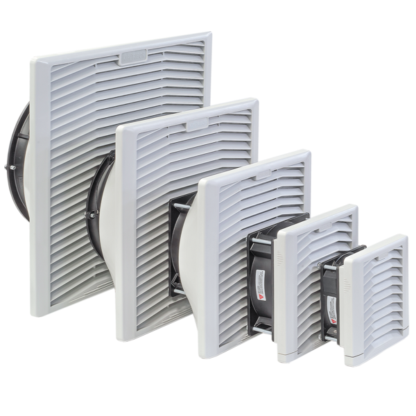

    Вентиляционные решетки (впускные и выпускные) используются для создания принудительной вентиляции шкафов управления и электрощитов с целью поддержания допустимого температурного режима для электронного оборудования.
    В тех случаях, когда в шкафах управления или электрощитах смонтировано оборудование, выделяющее большое количество тепла (твердотельные реле, блоки питания, преобразователи частоты и т.д.), возникает необходимость создания принудительной вентиляции шкафа.
    Вентиляторы серии KIPVENT кроме вентиляции и охлаждения дополнительно выполняют фильтрацию воздуха, нагнетаемого внутрь шкафа, что предотвращает скопление пыли и её попадание внутрь приборов.
    Для управления вентиляторами KIPVENT рекомендуется применять термостаты MTK-CT0 или MTK-CT2.
    Рекомендации по использованию вентиляторов и решеток серии KIPVENT
    • Используйте выпускные и впускные решетки с вентиляторами в тех случаях, когда температура воздуха снаружи ниже температуры внутри шкафа. В данном случае применение решеток и вентиляторов будет наиболее экономичным и эффективным.
    • Необходимо использовать впускную решетку с вентилятором для нагнетания воздуха внутрь шкафа, а не наоборот. В этом случае из-за создаваемого в шкафу избыточного давления весь объем воздуха будет проходить исключительно через фильтрующие элементы.
    • Устанавливать впускную решетку с вентилятором лучше в нижней трети шкафа, а выпускную решетку – в верхней трети (как можно выше), что позволит обеспечить естественную конвекцию воздуха, предотвратит скопление теплого воздуха выше вентилятора и исключит появление локальных зон перегрева.
    • К впускным и выпускным решеткам шкафа необходимо обеспечить свободный доступ воздуха, чтобы излишнее тепло беспрепятственно могло поступать из шкафа в окружающую среду.
    • Применяйте термостаты MTK-CT0 или MTK-CT2, чтобы вентилятор работал не постоянно, а включался только при необходимости. Это увеличивает срок службы вентилятора, а также снижает периодичность замены фильтров впускных и выпускных решеток.
