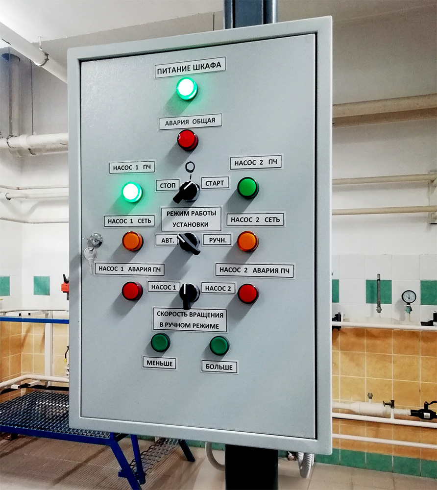

    Специалисты по автоматизации ООО "ФКНТ" разработали и внедрили у себя на предприятии систему управления насосной станцией на базе оборудования ОВЕН. Контроллер СУНА-122 является "мозгом" системы, реализуя алгоритмы управления насосами на основе данных, получаемых от датчиков давления. Датчик давления ОВЕН ПД100ДИ обеспечивает точное измерение давления в системе водоснабжения.
    Блок питания ОВЕН БП14Б гарантирует стабильное электропитание для всех компонентов. SCADA-система ОВЕН Телемеханика ЛАЙТ предоставляет оператору визуализированные данные о состоянии системы, позволяет дистанционно управлять насосами, настраивать параметры и получать оповещения об аварийных ситуациях.
    Система управления реализована на базе двух насосов, работающих в автоматическом режиме. Контроллер СУНА-122, получая данные о давлении от датчика ПД100ДИ, регулирует частоту вращения насосов, поддерживая заданное давление. Предусмотрена функция автоматического чередования насосов для равномерной выработки ресурса. В случае выхода из строя одного из насосов, система автоматически переключается на резервный, обеспечивая непрерывность водоснабжения. SCADA-система ОВЕН Телемеханика ЛАЙТ позволяет оперативно отслеживать ключевые параметры системы и принимать необходимые меры в случае отклонений.
    Система управления насосной станцией на базе оборудования ОВЕН автоматически поддерживает заданное давление, что критически важно для стабильной работы фармацевтического производства. За счет автоматического чередования насосов и плавного регулирования частоты вращения достигается оптимальный режим работы и снижение износа оборудования.
    Операторы могут контролировать параметры системы и оперативно реагировать на нештатные ситуации из любой точки, где есть доступ к сети. Автоматическое резервирование и система оповещений позволяют предотвратить простои производства и снизить потери, связанные с авариями. Оптимизация работы насосов позволяет снизить энергопотребление и сократить эксплуатационные расходы.
