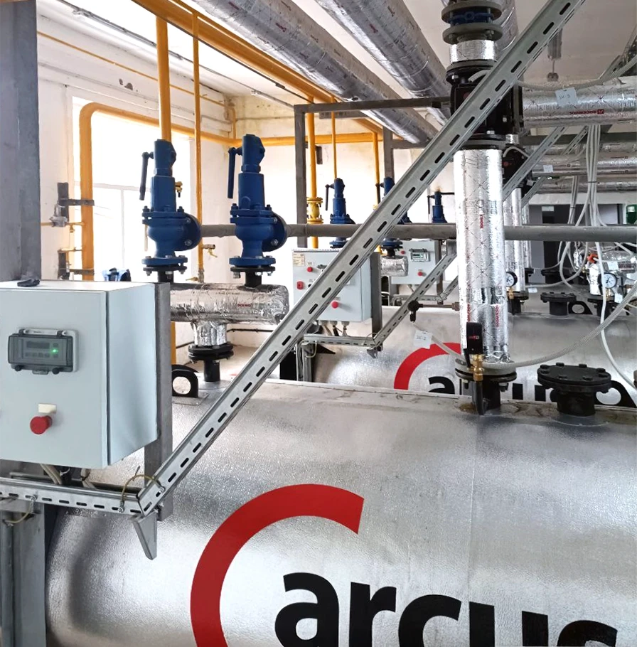

    Компания "Аллтерм" внедрила систему автоматизации на базе 16 контроллеров ОВЕН КТР121, распределенных по четырем котельным в г. Кириллове. Реализация проекта прошла оперативно и эффективно благодаря готовым алгоритмам управления в КТР.
    В систему автоматизации вошли:

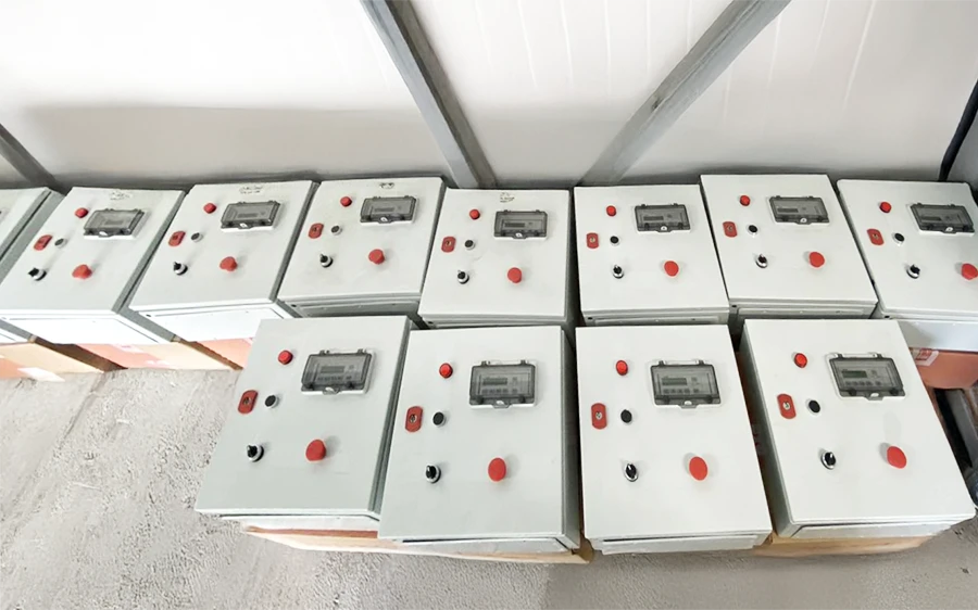

    • 12 контроллеров КТР121.220.01.10 для управление котлом: контроль давления и температуры воды на входе и выходе котла, температуры уходящих газов, управление котловым и циркуляционным насосами. В случае возникновения аварийных ситуаций КТР автоматически отключает горелку и передает данные на общекотельный контроллер.

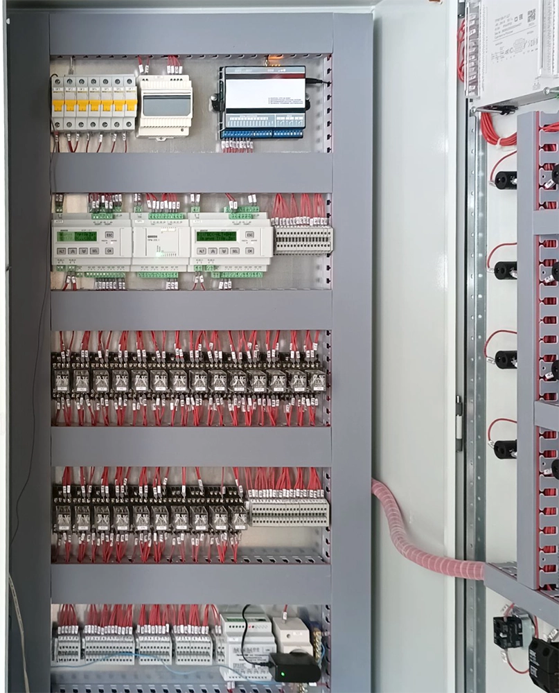

    • 4 контроллера КТР121.220.02.41 для управления каскадом котлов в зависимости от температуры наружного воздуха и контроля работы насосов сетевого контура. Реализованы защита от сухого хода и контроль перепада давления до и после насосов.
    • Система удаленного мониторинга и управления OwenCloud: обеспечение удаленного доступа к данным о работе котельных и возможность оперативного управления параметрами системы. Система также обеспечивает контроль давления в котловом и сетевом контурах и автоматическую подпитку насосами после химводоподготовки.
    Автоматическая регулировка параметров работы котлов в зависимости от внешних условий позволила оптимизировать расход топлива и снизить потери тепла. Кроме того, заказчик сократил затраты на персонал за счет автоматического мониторинга и управления котельными.
    Система защиты от аварийных ситуаций предотвращает выход оборудования из строя и снижает вероятность простоев. Стабильная температура теплоносителя обеспечивает комфортные условия для потребителей.
    Система удаленного мониторинга OwenCloud позволяет оперативно реагировать на возникающие проблемы и принимать решения на основе актуальных данных. Персонал может контролировать параметры и регулировать режимы прямо с диспетчерского пункта.
