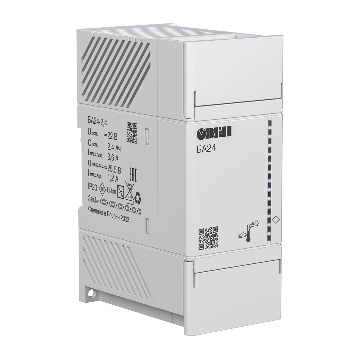

    Блоки аккумуляторные для ИБП БА24 и БА12 со встроенным Li-on-аккумуляторными батареями предназначены для обеспечения резервного питания элементов автоматизированной системы управления технологическим процессом, а также прочих изделий и систем в промышленности. БА24 и БА12 являются частью «Экосистемы-210» компании ОВЕН и рекомендуется для совместного применения с ИБП.
    Особенности и преимущества
    • Li-Ion технология – высокий уровень удельной ёмкости.
    • Обеспечение резервного питания приборов и устройств автоматизированных систем стабилизированным напряжением 11 В и 22 В при отключении напряжения питающей сети или понижении его уровня ниже допустимого.
    • Контроль и регулирование процесса заряда и разряда встроенных аккумуляторов.
    • Защита прибора от короткого замыкания (КЗ), от глубокого разряда в случае отсутствия напряжения питающей сети, от перезаряда и перегрева. Ограничение по выходному току.
    • Конфигурирование и регулировка напряжения и выходного тока по интерфейсу RS-485 или micro-USB.
    • При использовании шлюза — удаленная диспетчеризация с помощью OwenCloud.
    • Световая индикация режимов работы прибора.
    • Наличие системы нагрева аккумуляторных ячеек.
