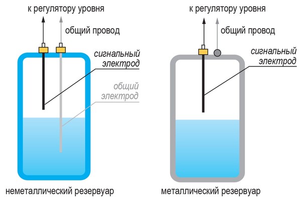

    Принцип действия кондуктометрического датчика основан на разнице между электропроводностью воздуха и жидкости. Эта разница фиксируется двумя электродами: сигнальным, установленным на необходимом уровне, и общим. Когда поверхность жидкости соприкасается с сигнальным электродом, происходит замыкание между двумя электродами.
    Кондуктометрические датчики применяются для измерения уровня как в металлических, так и неметаллических резервуарах.

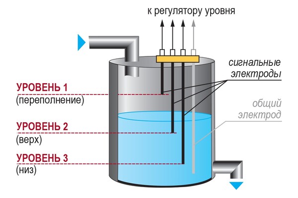

    В металлических резервуарах количество применяемых для измерения сигнальных электродов соответствует числу измеряемых уровней, а общим электродом служит стенка резервуара. В этом случае потребителю следует приобрести датчик с соответствующим количеством электродов (в зависимости от количества сигнализируемых уровней) требуемой длины.
    В неметаллических резервуарах количество электродов должно быть на один больше, чем число сигнализируемых уровней, поскольку один из них служит в качестве общего электрода.
