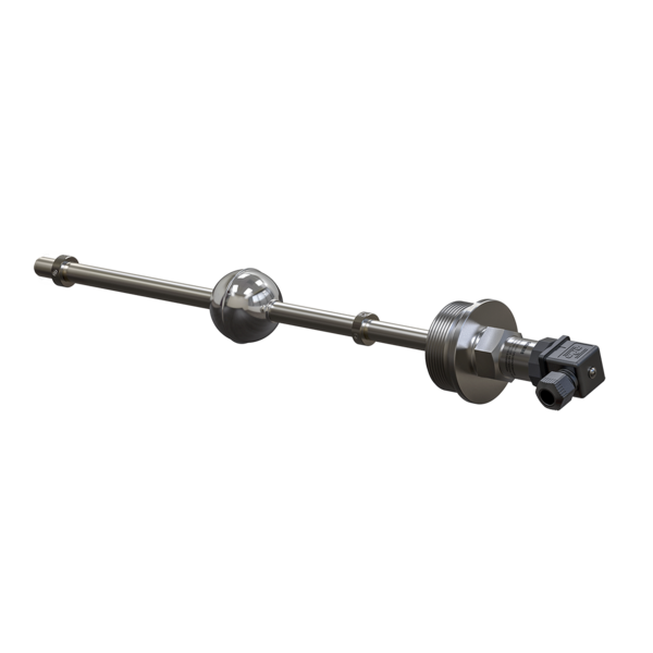

    Резьбовое присоединение G2

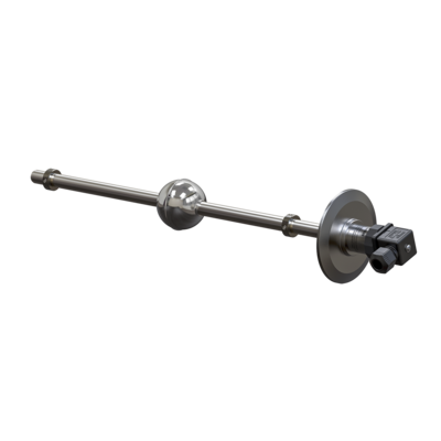

    Присоединение CLAMP

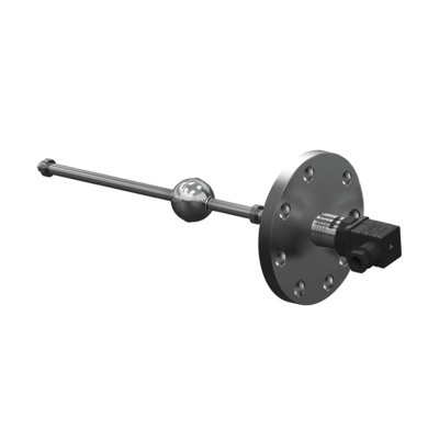

    Фланцевое присоединение
    Присоединение CLAMP
