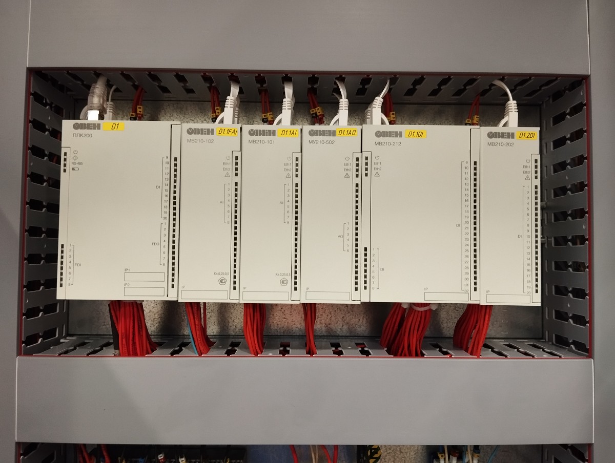

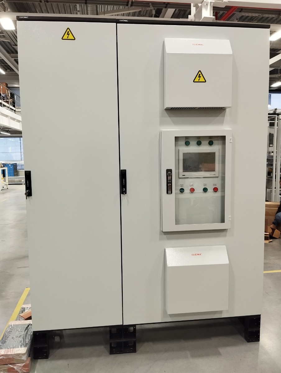

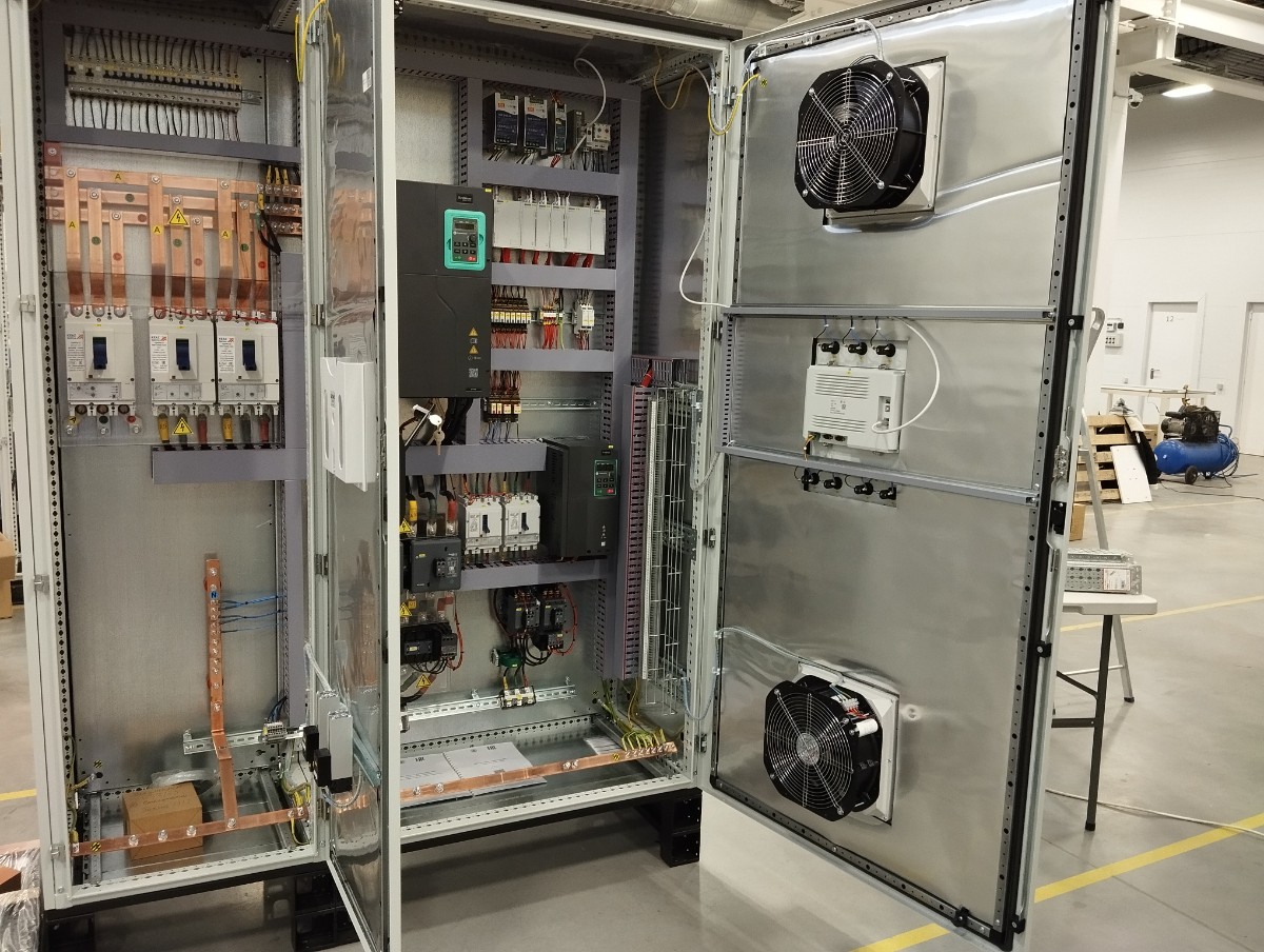

    Станция управления уличного исполнения для склада ГСМ изготовлена на базе контроллера для средних и распределённых систем автоматизации ОВЕН ПЛК200-03-CS, модулей аналогового и дискретного ввода с Ethernet ОВЕН МВ210 и модуля аналогового вывода ОВЕН МУ210-502. Такая конфигурация позволила реализовать непрерывный контроль температуры подшипников и вибрации исполнительных механизмов, давления топлива в трубопроводах и уровня топлива в резервуарах. Локальное управление и визуализация технологических параметров выполняются с сенсорной панели оператора ОВЕН СП310, на которой дополнительно настроена архивация параметров работы оборудования.
    Для интеграции в общую распределённую систему управления предприятием (РСУ АСУ ТП) задействованы встроенные промышленные протоколы контроллера ПЛК200-03-CS – обмен данными с верхним уровнем организован по Ethernet через Modbus TCP, что обеспечивает передачу измеряемых величин, аварийных сообщений и архивных данных в центральную диспетчерскую систему без использования дополнительных шлюзов и преобразователей.
