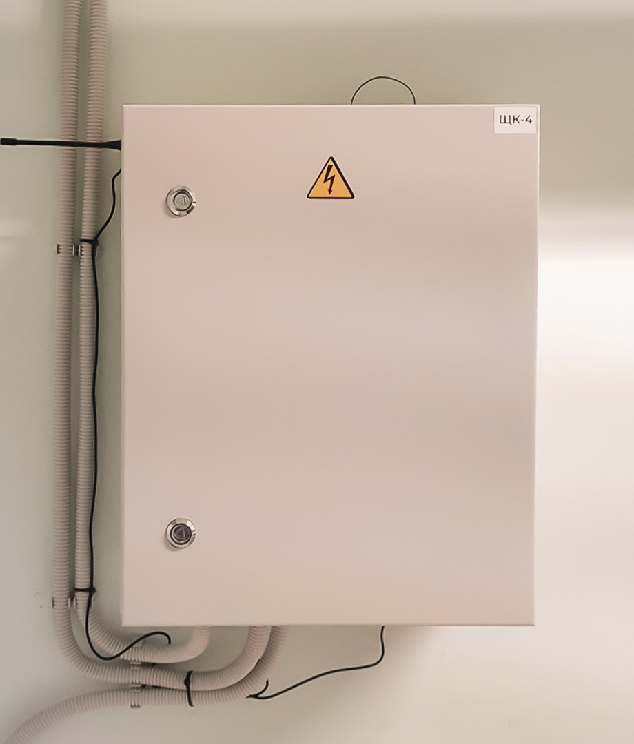

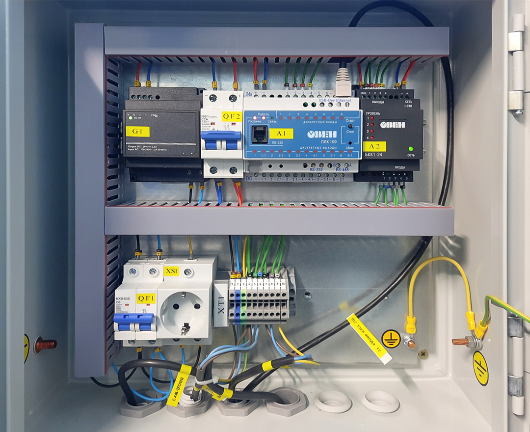

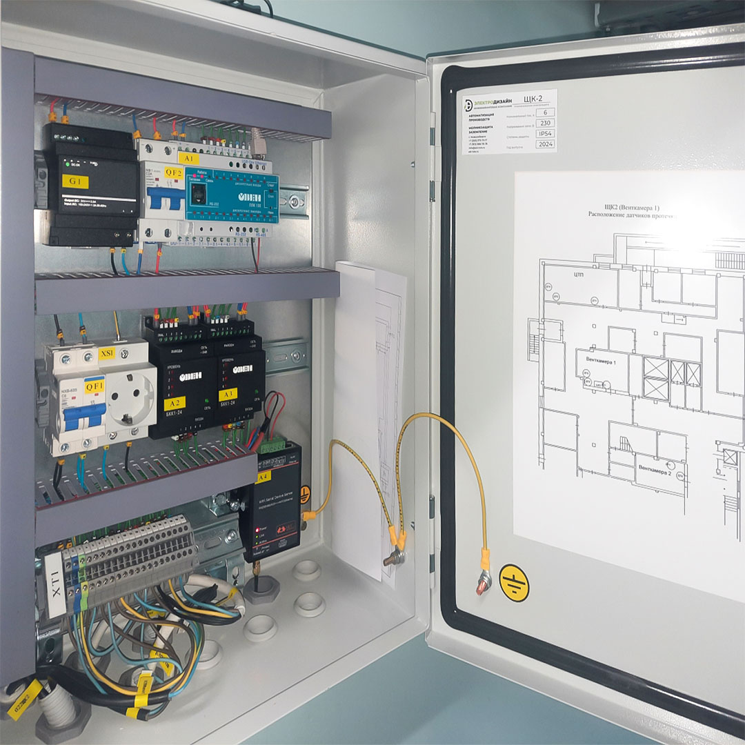

    В рамках реализации проекта был модернизирован существующий информационно-управляющий комплекс Simple SCADA. Изготовлены и смонтированы 5 шкафов управления на базе программируемых логических контроллеров ОВЕН ПЛК100* с модулями дискретного ввода-вывода МК110-8ДН.4Р и четырёхуровневых сигнализаторов жидкости ОВЕН БКК1.
    В контрольных точках помещений Центра установлены 34 датчика затопления, данные от которых через сигнализаторы уровня БКК1 поступают на контроллеры ПЛК100. При аварийной ситуации система управления автоматически отправляет SMS-оповещения по 50 контактам. В SCADA-системе Simple SCADA фиксируются время начала и длительность каждого инцидента, что позволяет вести тренды аварийных событий.
