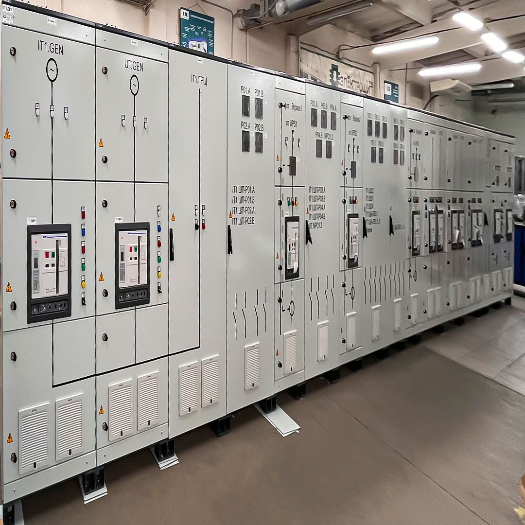

    Один из 5 основных шкафов ГРЩ и ДГУ

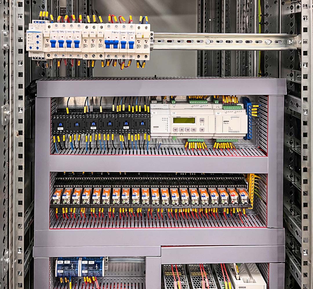

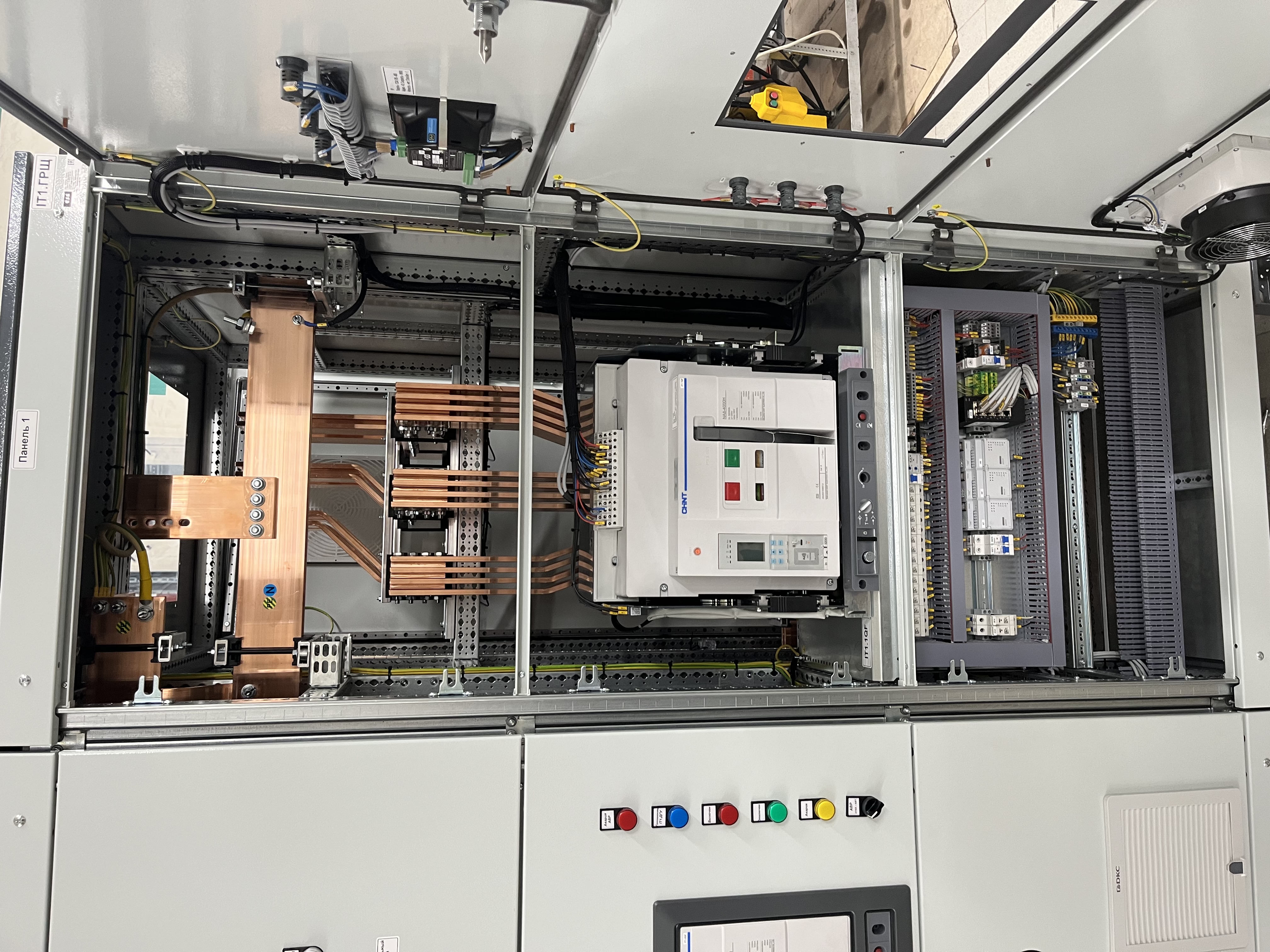

    Система состоит из пяти распределительных щитов, каждый из которых запитан от сети, пяти основных шкафов ДГУ и одного общего резервного щита с дополнительным генератором — он может заменить любой из основных щитов в случае отказа. При этом приоритет подключения определяется автоматически в зависимости от важности нагрузки.

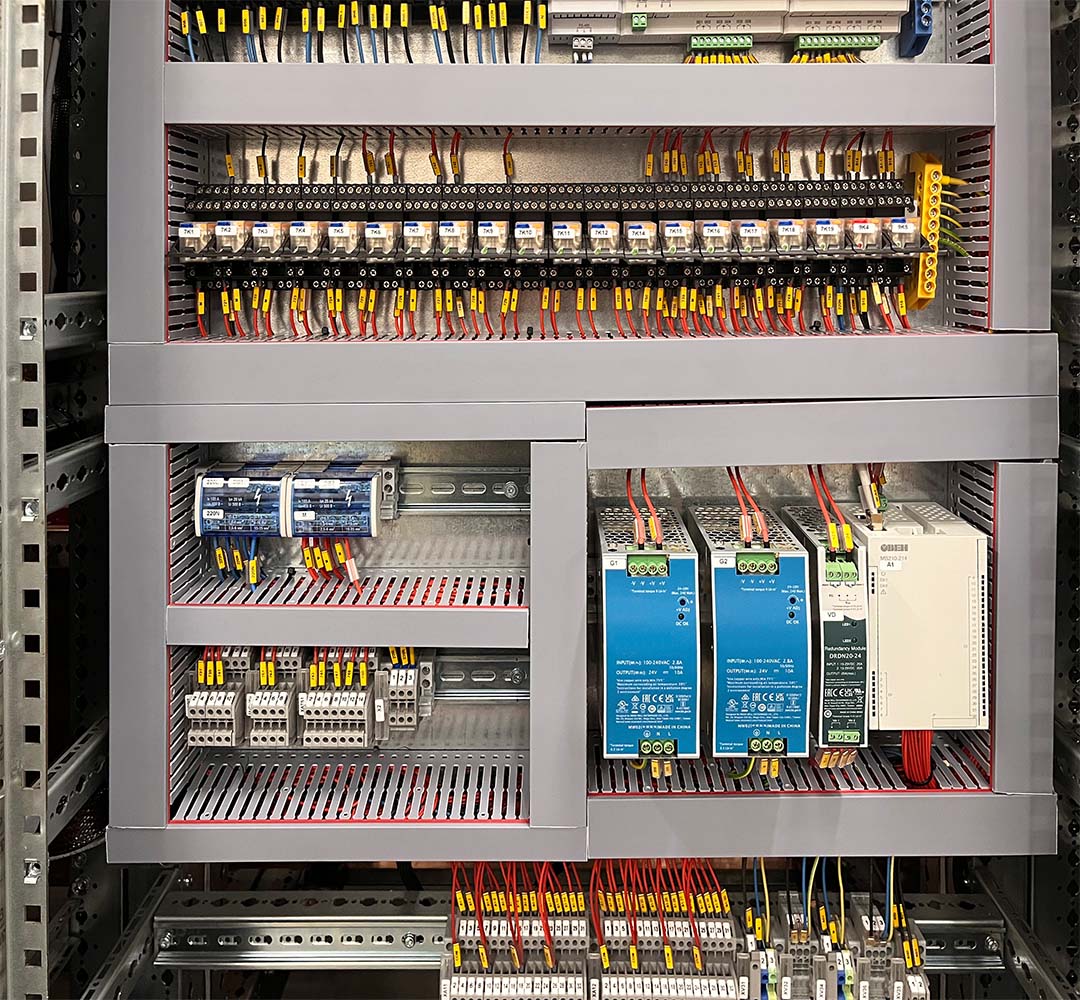

    В каждом распределительном щите и щите ДГУ установлено программируемое реле ПР200 с модулями расширения ПРМ-1. Сбор данных с автоматических выключателей выполнен на модулях дискретного ввода с Ethernet МB210-214. Для передачи данных в систему диспетчеризации применяются преобразователи протокола Modbus MKOН.
    Результатом работы стала нетривиальная система АВР без применения цифровых протоколов связи между щитами — всё построено на надёжных дискретных сигналах, что упрощает эксплуатацию.
