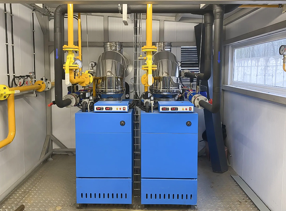

    • Реализовать управление двумя водогрейными котлами ROSSEN RSA 150.

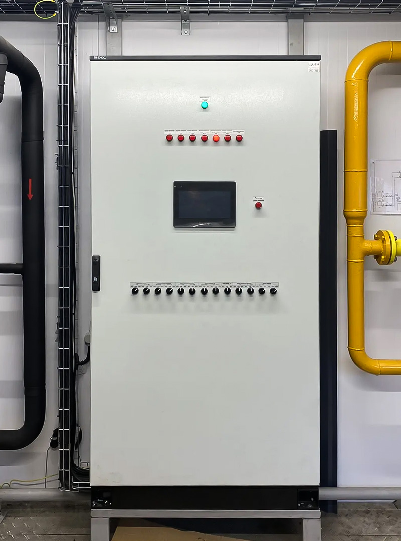

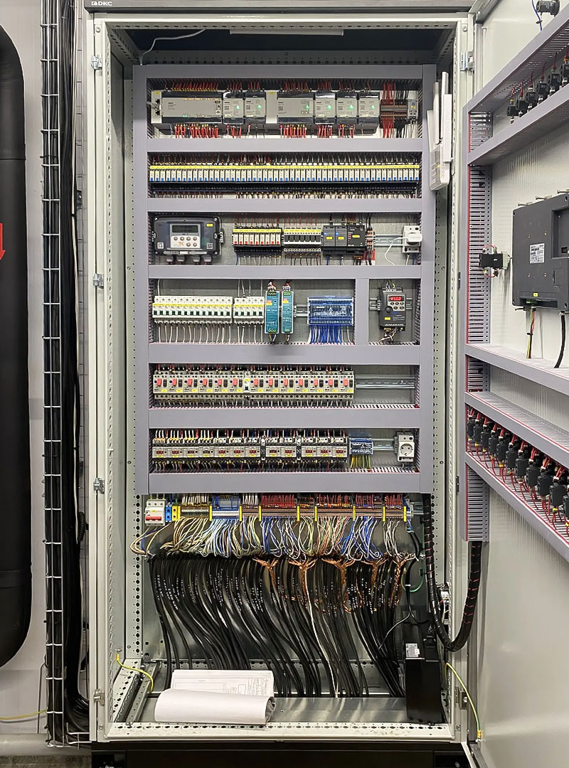

    Центральным элементом системы стал щит автоматики ЩА-ТМ, в котором разместился программируемый моноблочный контроллер ОВЕН ПЛК110-60 [М02] с дискретными входами и выходами на борту. Прибор обеспечивает каскадное управление двумя котлами ROSSEN RSA 150, насосным оборудованием, трехходовыми смесительными клапанами, системой подпитки и наполнения бака химически очищенной воды (ХОВ). На дверце щита расположена панель оператора – для настройки параметров и контроля работы оборудования котельной.
    Погодозависимое регулирование температуры в контурах теплоснабжения и вентиляции, управление узлом ГВС и системой водоподготовки организовано с помощью датчиков для измерения температуры воздуха ОВЕН ДТС125Л, датчиков ДТС145, контролирующих температуру теплоносителя, преобразователей ОВЕН ПД100-111 для измерения давления в трубопроводе, датчиков уровня для контроля наполнения бака ХОВ.
    Для сбора сигналов с датчиков применяются модули аналогового ввода МВ110-8А и дискретного ввода МВ110-32ДН, МВ110-16ДН. Для управления исполнительными механизмами – насосами, вентиляторами, клапанами – используется модуль дискретного вывода МУ110-8Р.
    Контроллер обрабатывает сигналы от датчиков температуры, давления, уровня, затопления и состояния электрических вводов и реализует алгоритмы автоматического пуска, останова, резервирования и аварийной защиты оборудования. Осуществляется передача технологических и аварийных сигналов в систему диспетчеризации, выполненную на базе АРМ с ПО Simple SCADA.
    В результате реализации проекта заказчик получил современную автоматизированную котельную, способную стабильно обеспечивать объект теплом и горячим водоснабжением без постоянного присутствия персонала.
    Автоматизация основных технологических узлов позволила повысить надежность работы оборудования, обеспечить точное поддержание заданных параметров и снизить влияние человеческого фактора на эксплуатацию системы.
