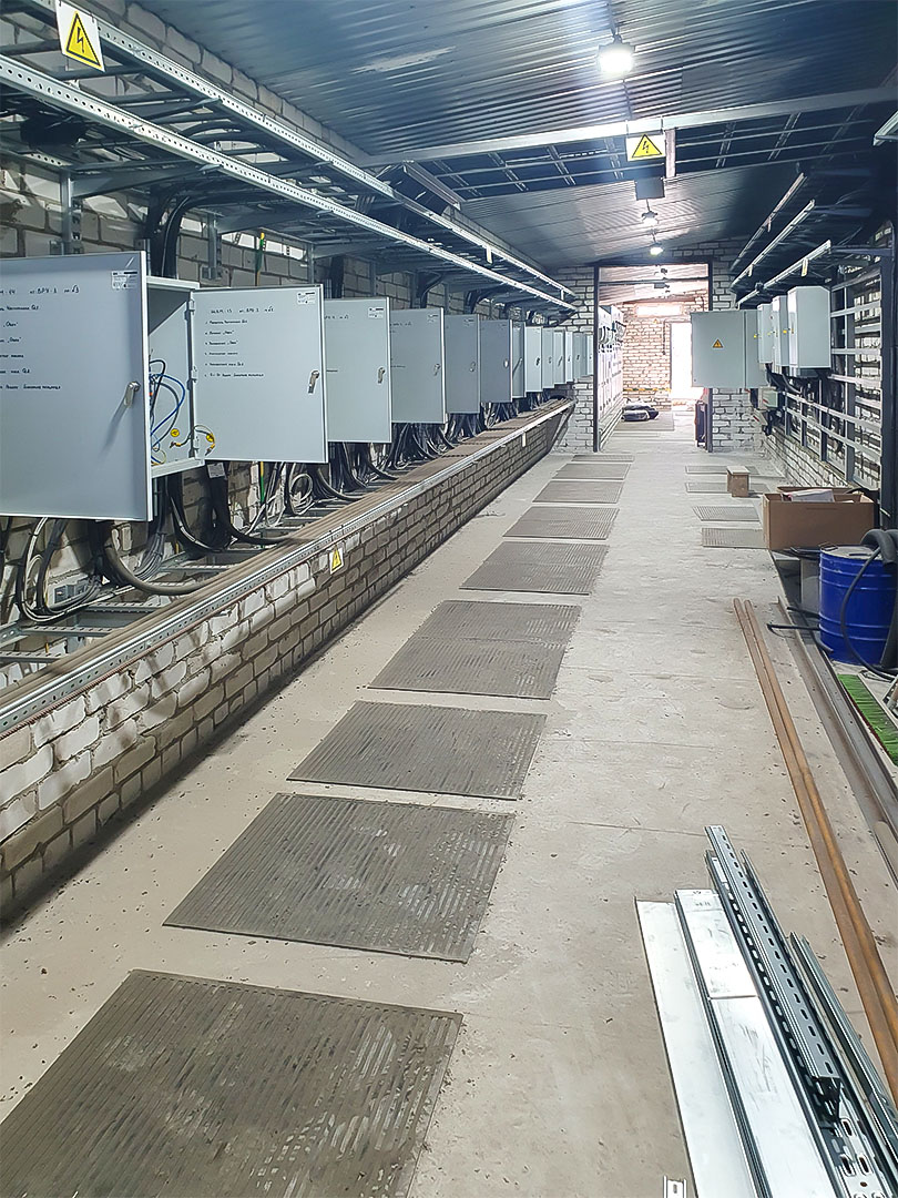

    На предприятии российского производителя лакокрасочных материалов ООО «ВИТ» организовано 13 независимых линий производства краски с идентичным технологическим оборудованием. Для управления насосным оборудованием, контроля технологических параметров и аварийных состояний потребовалась автоматизация. Проект на базе оборудования ОВЕН выполнил наш партнер – компания «Экотехмаркетинг», специализирующаяся на автоматизации систем управления технологическими процессами.

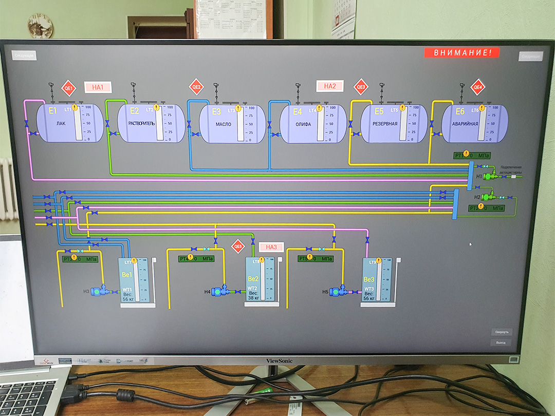

    Производство начинается с приема жидкого сырья – масла, лака, олифы и растворителя. При поступлении сырья в автоцистернах оно насосами подается в расходные емкости. В резервуарах, где возможен перелив продукта, предусмотрен контроль минимального и максимального уровня с блокировкой насосов, реализована защита от «сухого хода».

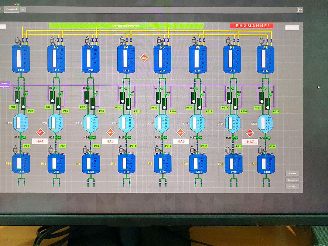

    Из расходных емкостей сырье поступает в производственное здание и через весовые емкости подается насосами в дисольверы, где готовится пигментный замес. После дисперегирования пигментного замеса осуществляется составление эмали, и по окончанию процесса изготовления готовая продукция подается на фасовку.

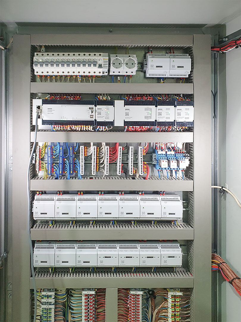

    Для такого сложного технологического процесса, включающего большое количество точек ввода-вывода, разработана система автоматизации на базе программируемого логического контроллера ОВЕН ПЛК110-60, модулей дискретного и аналогового ввода МВ110-32ДН, МВ110-8А и дискретного вывода МУ110-16Р. Для питания автоматики использованы блоки питания БП60Б, для питания датчиков – БП14Б.

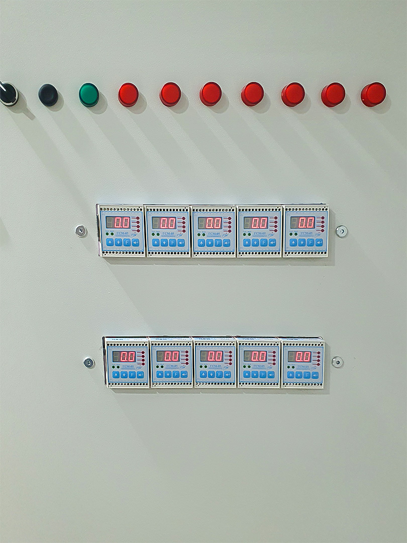

    Контроллер и модули расширения управляют разрешением на включение электродвигателей 29 насосов и их отключением в случае отсутствия давления в трубопроводе через выдержку времени после включения насоса либо заполнением емкостей по датчикам уровня. Также они управляют индикацией аварий по группам и включением светозвуковой сигнализации по датчикам загазованности либо по аварии насосов.
    Модули ввода получают сигналы от датчиков давления, датчиков загазованности, дискретные сигналы «электродвигатель насоса включен». Модули вывода выдают разрешение на запуск насосов, включают лампы индикаторов аварий на двери щита и светозвуковой сигнализации.
    Для контроля технологического процесса реализована система диспетчеризации с визуализацией на АРМ оператора с установленной SCADA-системой и записью параметров в журнал.
