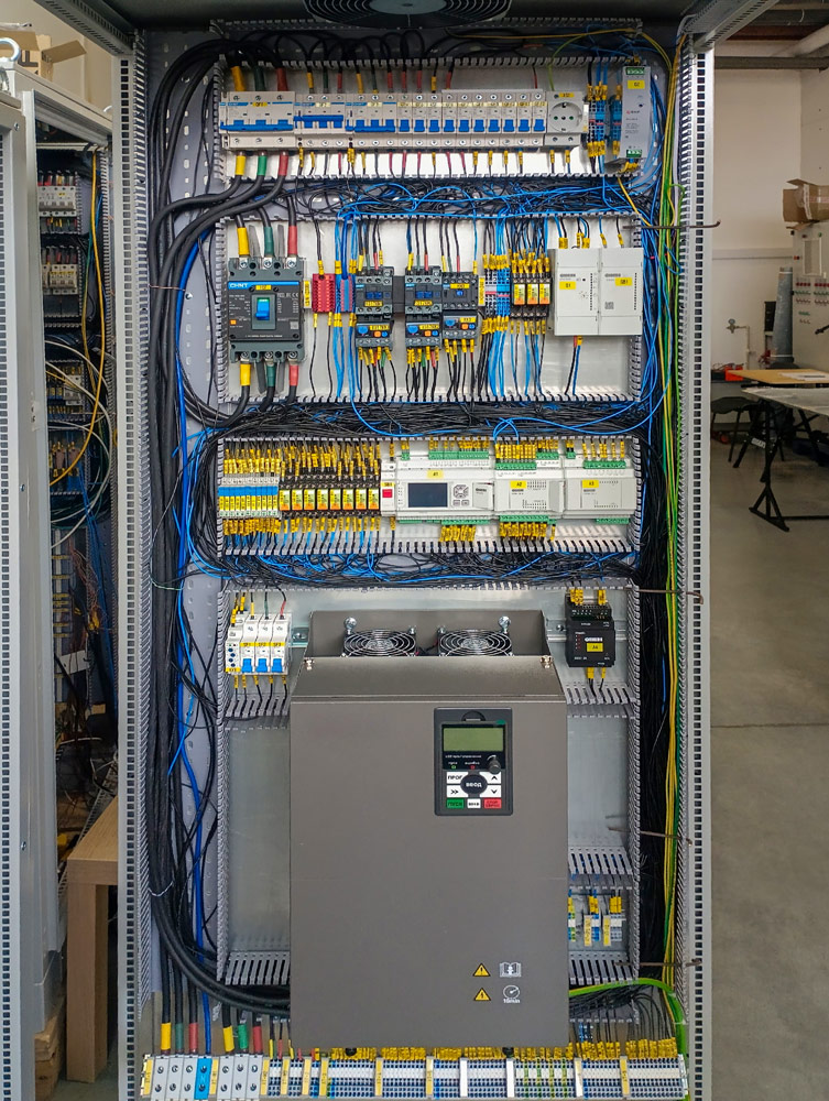

    Решение полностью разработано на базе оборудования ОВЕН: от надежного управления и измерения температуры и давления до резервирования питания и удобной наладки.

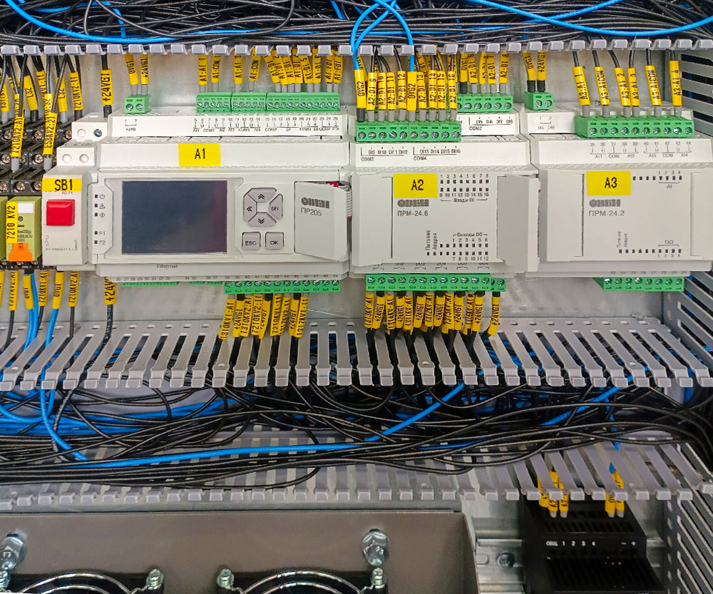

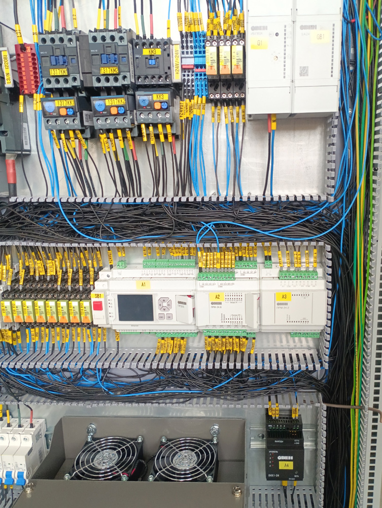

    Ядром системы стало программируемое реле ОВЕН ПР205. Оборудование управляет паровой задвижкой для нагрева установки, передает на АРМ-оператора по линии связи Ethernet аварийные состояния и рабочие значения установки и контролирует значения с датчиков температуры и давления. Для увеличения количества дискретных и аналоговых входов/выходов установлены модули расширения ОВЕН: ПРМ-24.6 и ПРМ-24.2.
    Для автоматизации работы насосаудаления грязного конденсата из вспомогательной емкости использован сигнализатор уровня жидкости ОВЕН БКК1.

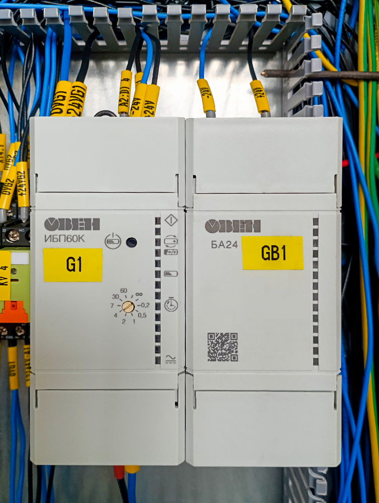

    Для повышения надежности и отказоустойчивости в шкафах управления реализованы резервирование питания, встроенная диагностика и веб-интерфейс для удаленного мониторинга и настройки. Бесперебойное питание контроллера и критически важных компонентов обеспечивает источник питания с резервированием ОВЕН ИБП60К-24. Для обеспечения резервного питания совместно с ИБП60К используется аккумуляторный блок ОВЕН БА24-2,8С.
    Использование среды программирования Owen Logic позволило быстро разработать, отладить и протестировать программы, включая ПИД-регулирование и логику аварийной защиты еще на этапе проектирования. Возможность интеграции с OwenCloud предусматривает дистанционную диспетчеризацию.

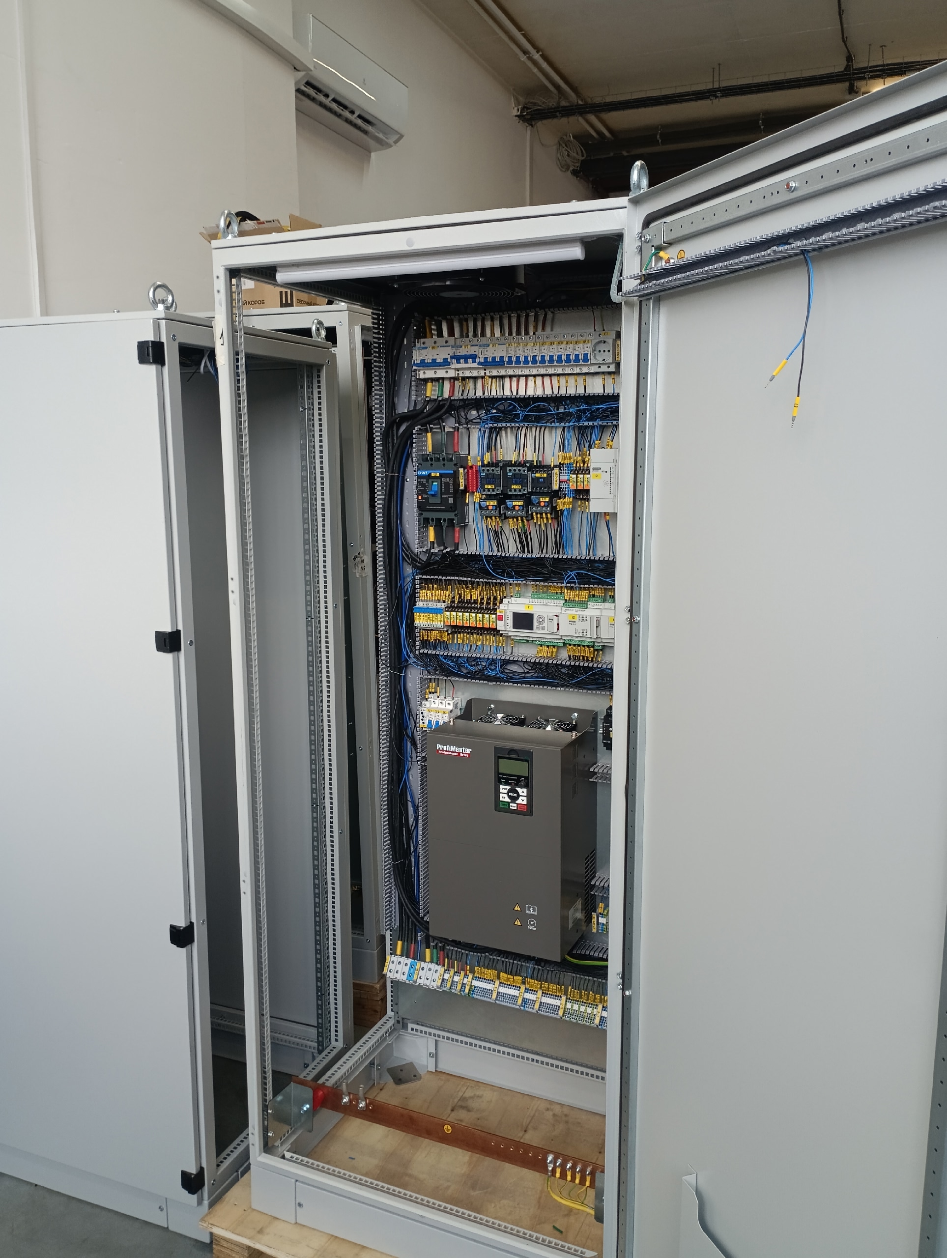

    • Полная автоматизация
    Полностью автоматизированная система управления варочным котлом, не требующая постоянного ручного контроля.
    • Внедрение менее чем за 24 часа
    Предварительная отладка на испытательном стенде сократила пусконаладку – работа заняла менее суток. Это минимизировало простои производства и в кратчайшие сроки вывело систему на рабочие мощности. Использование оборудования одного производителя обеспечило полную совместимость компонентов и упростило интеграцию в сложные технологические процессы.

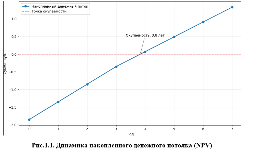

    • Экономическая выгода
    Капитальные затраты снизились на 28 % по сравнению с решением на импортном оборудовании. Общий срок окупаемости проекта составил 3,7 года при чистой приведенной стоимости более 1 миллиона рублей за семь лет. Высокая надежность системы обеспечила длительный межповерочный интервал и снизила эксплуатационные расходы, повысив общую эффективность и автономность производственного участка.

    Модули расширения ПРМ24.6 и ПРМ24.2 используются для увеличения количества дискретных и аналоговых входов/выходов в зависимости от конфигурации оборудования.

    Блок резервного питания ИБП60К-24 обеспечивает бесперебойное электропитание контроллера и критически важных компонентов при отключении основного питания.
    Контроллер аккумуляторов БА24-2,8С предназначен для мониторинга состояния аккумуляторной батареи, диагностики её работоспособности и своевременного оповещения о необходимости обслуживания.
