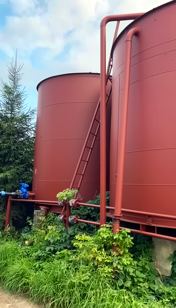

    В качестве источника воды в СНТ использовалась река, откуда насос накачивал воду в два больших резервуара. Каждый день приходилось вручную запускать насос, который качал воду «до упора», так как датчиков уровня не было. В какой-то момент вода просто начинала переливаться из резервуара на улицу. Чтобы отключить насос, необходимо было снова отправляться к реке. Метод был хлопотным, неудобным и непрактичным. Для решения проблемы было принято решение автоматизировать систему. Основной задачей проекта стали:

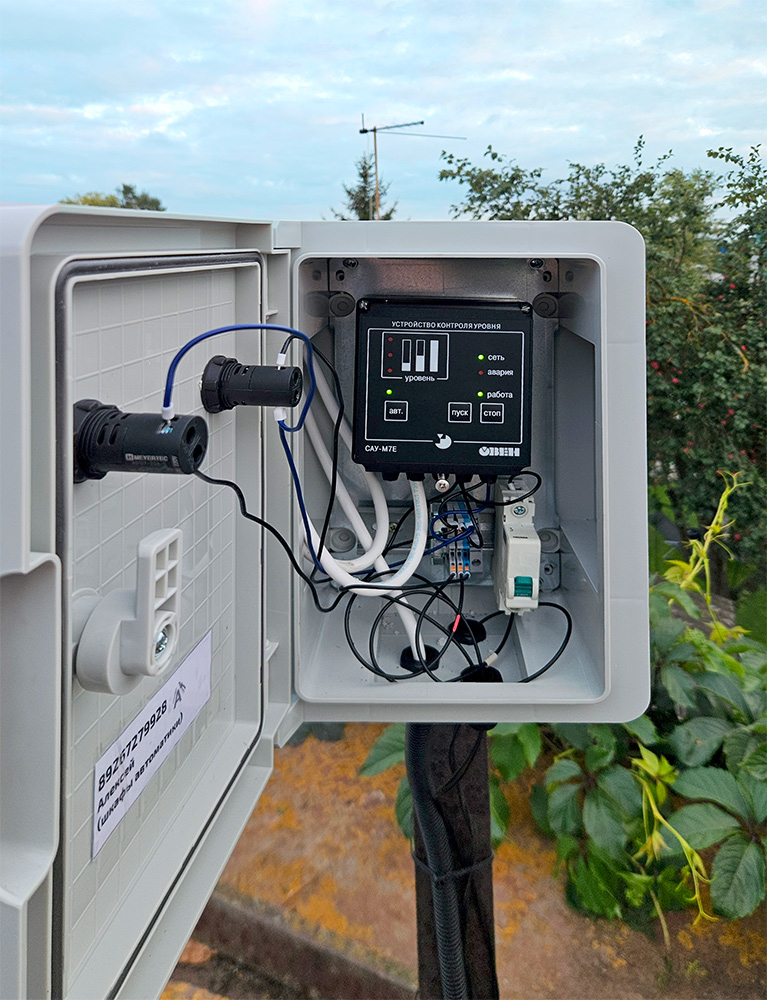

    Для автоматизации наполнения резервуара был собран шкаф управления насосом (ШУН) на базе приборов ОВЕН. Решение предназначено для работы с одним насосом и подходит как для воды, так и для других жидкостей или сыпучих сред. Система может использоваться как на заполнение, так и на осушение емкости.

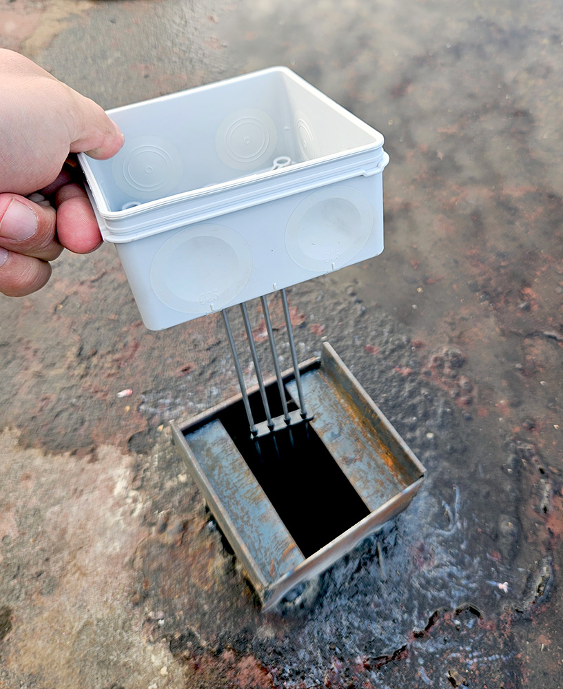

    В качестве главного управляющего устройства для контроля уровня использован регулятор уровня ОВЕН САУ М7Е, который обеспечивает автоматическое включение и отключение насоса по сигналам с датчика. В резервуар установлен кондуктометрический датчик ОВЕН ДУ-4 с четырьмя зондами из нержавеющей стали, который позволяет определять минимальный, максимальный и аварийный уровни жидкости.

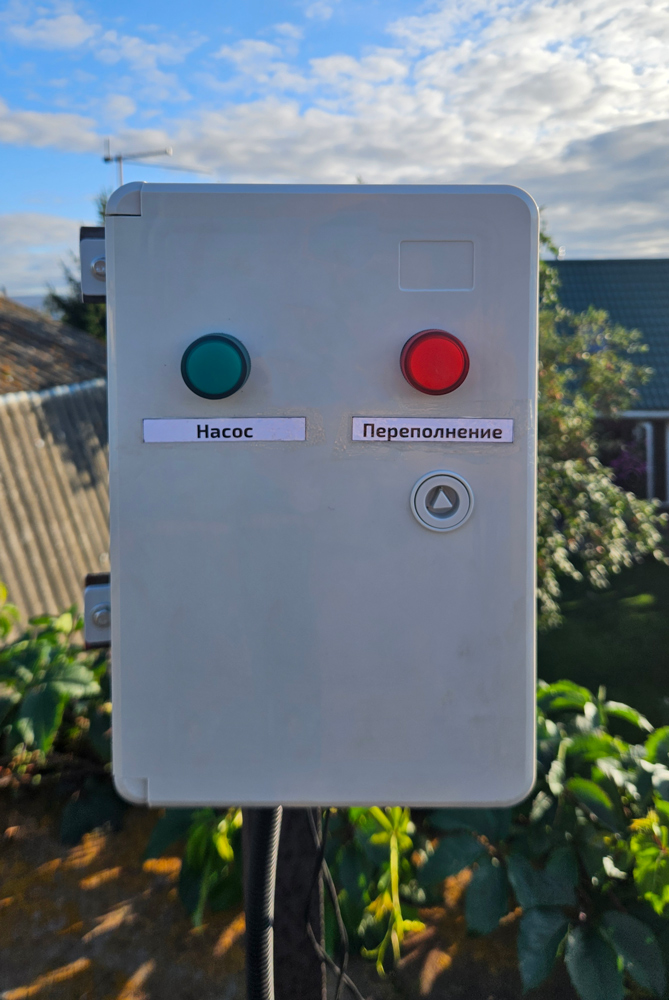

    Для индикации работы насоса и состояния перелива. На передней панели шкафа размещена светосигнализация на базе сигнальных ламп MEYERTEC MT22-SA. Монтаж выполнен с использованием клеммников MEYERTEC MTP.
    Пускатель насоса в проекте использован уже существующий. Для этого был использован имеющийся силовой шкаф, стоящий в насосной у реки. В шкафу предусмотрен контактор, трехфазный автомат и кнопки управления «пуск-стоп». Для интеграции с новой системой достаточно было установить переключатель режимов «ручной-автоматический». Это позволило сохранить часть оборудования и снизить стоимость проекта.
    Система по умолчанию работает в автоматическом режиме, но при необходимости может быть переведена в ручное управление.
