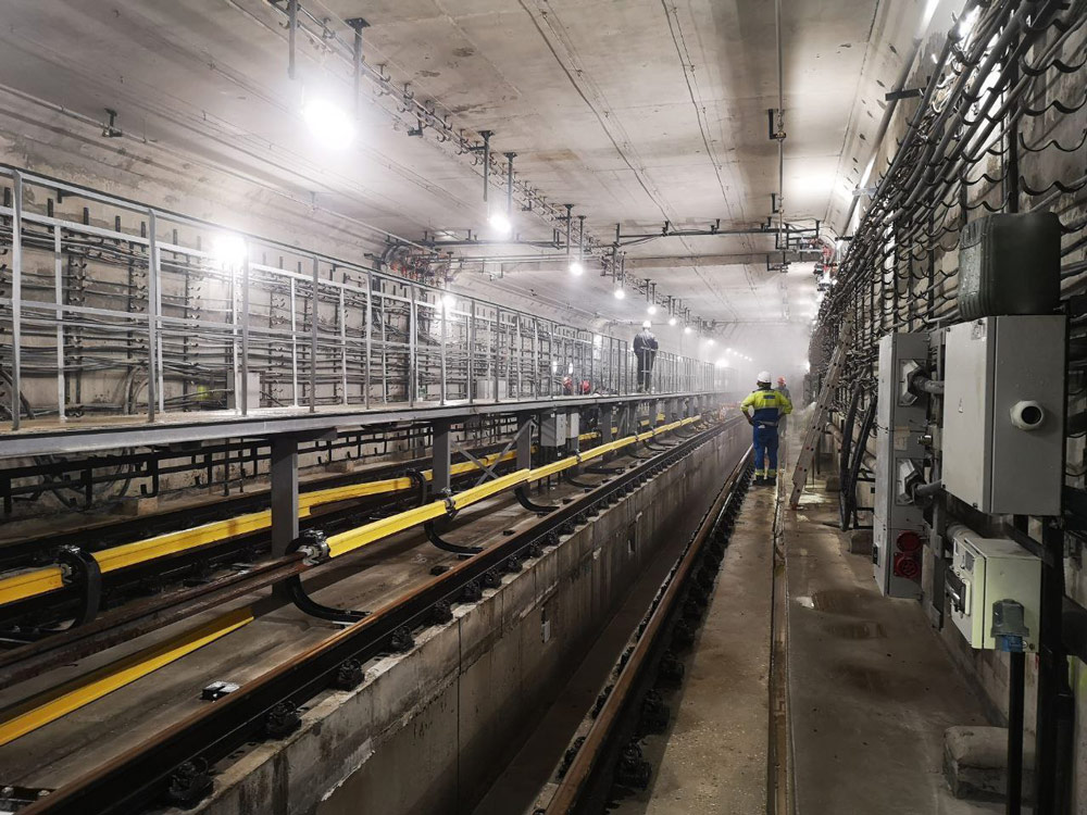

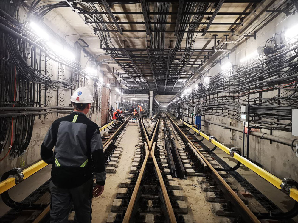

    В метрополитене требовалось автоматизировать насосные установки пожаротушения в тоннелях, тупиках и кабельных коллекторах на новых станциях "ЗИЛ", "Коммунарка", "Внуково", "Пыхтино", "Кленовый бульвар", "Новомосковская", "Новаторская". Перед партнером стояла задача организовать подачу воды к ультразвуковым распылителям в тоннеле метро. Система должна обеспечивать:

    Система успешно введена в эксплуатацию и функционирует в штатном режиме. Давление в линии поддерживается в заданных пределах. Пусковые токи ограничены за счет плавного ввода насосов в работу по команде с контроллера. Реализована стабильная и безопасная работа насосной установки в тоннелях, тупиках и кабельных коллекторах метро.
