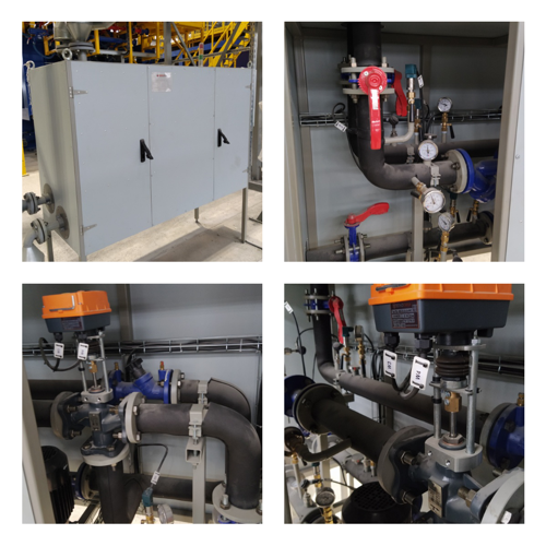

    В г. Курске на базе оборудования ОВЕН компания "Теплотрон" разработала автоматизированный блочный смесительный узел БИТП "Теплотрон"-180 для российского производителя панелей для многоквартирных домов. Компания "Теплотрон", основанная в 2018 году, занимается проектированием, строительством и проведением пусконаладочных работ для котельных, когенерационных установок, тепловых пунктов, наружных и внутренних инженерных сетей, а также сервисным обслуживанием теплоэнергетического оборудования.
    Перед партнером стояла задача автоматизировать процесс управления смесительным узлом тепловой мощностью 180 кВт, выполняющим технологическую сушку бетонных панелей методом постепенного нагрева и охлаждения по сформированному оператором температурному графику. Для этого требовалось регулирование температуры потребителя тепла с помощью регулирующего клапана при смешивании жидкости в подающей и обратной линиях с целью поддержания необходимого температурного диапазона.
    Для подачи теплоносителя на установку сушки бетонных панелей используется насос с частотным регулированием. Управление графиком температуры должно осуществляться как со смесительного узла, так и с установки сушки бетонных панелей.
    Компания "Теплотрон" предложила заказчику серийно-производимые автоматизированные блочные смесительные узлы БИТП «Теплотрон»-180, в которых предусмотрен полный функционал для реализации описанной выше задачи.
    В рамках проекта разработан и реализован смесительный узел, позволяющий регулировать температуру теплоносителя в трубопроводах потребителя с целью формирования правильного температурного режима сушки бетонных панелей. Также выполнены разработка проекта, программирование блока АСУТП, блочный смесительный узел, монтаж на площадке заказчика, пусконаладочные работы с передачей в эксплуатацию заказчику. Разработанный смесительный узел поставляется совместно со всеми разрешительными документами, сертификатами и паспортами.

    Смесительный узел представляет собой набор датчиков, регулирующий клапан и насос. Датчики температуры и давления отслеживают: температуру и давление на подающей линии из теплосети, температуру и давление на обратной линии в теплосеть, температуру и давление на подающей линии к потребителю, температуру обратной линии от потребителя, давление до насоса и давление после насоса.
    В системе предусмотрено управление и определение текущего положения регулирующего клапана, который смешивает теплоноситель подающей магистрали с обратной магистралью и позволяет получать температуру теплоносителя требуемого температурного диапазона. Насосом, подающим теплоноситель на сушки бетонных панелей, управляет частотный преобразователь.
    В системе управления также предусмотрена настройка графика и времени сушки бетонных панелей. При этом настройка температурного графика сушки бетонных панелей возможна как с автоматизированного блочного смесительного узла БИТП "Теплотрон"-180, так и непосредственно с установки сушки бетонных панелей. Для управления настройкой организована связь, реализованная по интерфейсу RS-485 и протоколу Modbus RTU.
