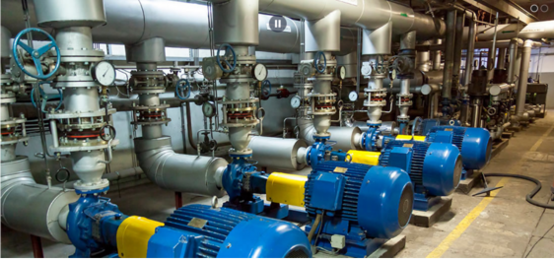

    В г. Благовещенске на базе оборудования ОВЕН наш партнер Инженерный центр “Рубикон” автоматизировал работу насосных агрегатов во взрывоопасной зоне. Инженерный центр “Рубикон” занимается автоматизацией инженерных процессов (систем вентиляции, отопления, водоснабжения, управления пожарными насосами), а также проектами по диспетчеризации.
    Перед партнером стояла задача автоматизировать работу насосных агрегатов для перекачки светлых нефтепродуктов с целью обеспечения эффективного управления. Система должна контролировать температурные показатели насосов в режиме реального времени. Решение должно соответствовать требованиям безопасности при работе во взрывоопасной зоне.
    Компания "Рубикон" разработала техническое решение, включающее в себя устройства плавного пуска, чтобы избежать гидравлических ударов и повышенных пусковых токов на двигатели. Также в шкафы управления были установлены пассивные барьеры искрозащиты ОВЕН ИСКРА.
    При производстве шкафа клеммы подключения датчиков температуры и давления были заменены на барьеры искрозащиты, тем самым подключение датчиков шло напрямую в шкаф управления. Барьеры искрозащиты применяются в системах регулирования, сигнализации и аварийной защиты на взрывопожароопасных участках, где присутствуют взрывоопасные смеси газов, паров, а также легковоспламеняющиеся и взрывчатые вещества (пыль, порошок).
    Работа насосных агрегатов для перекачки светлых нефтепродуктов автоматизирована с учетом всех нормативов и требований к безопасности при работе во взрывоопасной зоне. С учетом разработки технического решения, поставки комплектующих, сборки и тестирования на стенде, поставка осуществлена за три рабочих недели. Реализованный проект удовлетворяет всем требованиям заказчика.
    Автоматизация насосных агрегатов во взрывоопасной зоне обеспечила безопасную и эффективную перекачку нефтепродуктов, минимизируя риски и оптимизируя управление. Благодаря быстрому внедрению и соответствию всем требованиям заказчик получил надежное решение, значительно повышающее безопасность и эффективность производственного процесса.
