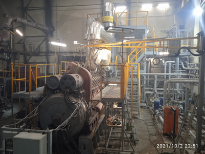

    В г. Оренбурге на базе оборудования ОВЕН наш партнер "ГектИС" изготовил испытательный стенд тепловозных дизельных двигателей для локомотиворемонтного завода. Компания "ГектИС" осуществляет полный цикл работ по созданию АСУТП.
    Капитальный ремонт дизель-генераторной установки (ДГУ) включает несколько этапов испытаний. На каждом этапе имитируется работа дизель-генераторной установки на различных режимах нагрузки/оборотов для выявления скрытых неисправностей, настраивания систем ДГУ, а также протоколирования фактических характеристик.

    Наш партнер разработал систему управления для автоматизированного стенда испытаний дизель-генераторных установок (АСИД). Стенд стал частью программы по ремонту новых модификаций ДГУ с двигателями серии Д49: 1А-9ДГ, 2А-9ДГ и 18-9ДГ. Предыдущие модификации двигателей продолжают проходить испытания на другом ранее созданном стенде.

    АСИД обеспечивает условия испытаний аналогичные работе ДГУ в составе тепловоза. Стенд контролирует технологические подсистемы охлаждения, нагрузочной установки, топливной и масляной, дымоудаления, электроснабжения и заземления, аварийной защиты, контроля взрывоопасных концентраций.
    В качестве нагрузки дизель-генератора применен нагрузочный реостат. По завершении обкатки и регулировки двигатель принимается центром технической аттестации и допускается для установки на тепловоз. В случае обнаружения неисправности или выявления некачественных комплектующих некоторые виды ремонтов могут быть выполнены прямо на стенде: устранение неплотностей, доукомплектование, ошибки при сборке. Также непосредственно на стенде может  выполняться замена агрегатов - генератора, стартера, насосов, корпуса фильтров. Для ремонта с заменой основных деталей дизельный двигатель демонтируется и возвращается на соответствующий этап капитального ремонта.
