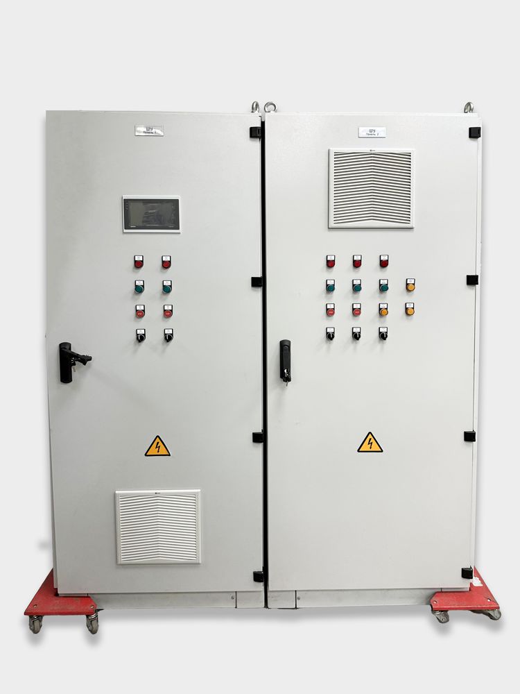

    Проект реализован на базе оборудования ОВЕН:
    • ПЛК210 - 1 шт.
    • модули расширения входных и выходных сигналов Мх210 различных модификаций - 48 шт.
    • панели оператора СП3хх - 4 шт.
    Система пожаротушения и водоснабжения управляется моноблочным контроллером ОВЕН ПЛК210-1, который собирает данные от датчиков давления, уровня и пожара, автоматически управляя насосами, задвижками и клапанами. Панель оператора ОВЕН СП310 обеспечивает визуализацию параметров, ручное управление и возможность удаленного доступа для диспетчеризации.
    ПЛК210-1 поддерживает заданное давление в системе, контролирует уровень воды в резервуарах и автоматически запускает пожарные насосы при обнаружении возгорания. Автоматизированная система обеспечивает надежную работу, безопасность и соответствие нормативным требованиям.
